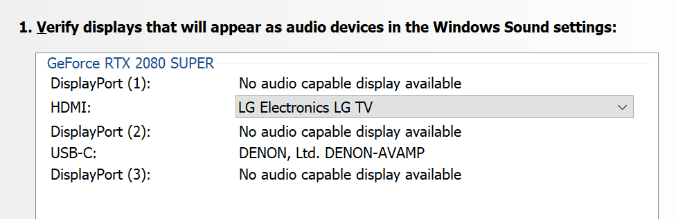

Jetzt mit einer 2080 Super. Die hat nur 1xHDMI, 3xDisplayPort und ein USB-C
Ich habe 1 USB-C auf HDMI und 3 verschiedene Displayport auf HDMI probiert.
Keiner von denen ist gleichwertig zum OnBoard-HDMI, auch wenn das Nvidia Control Panel sagt: HDMI.
Also die Karte merkt das schon mal, dass da HDMI dranhängt.

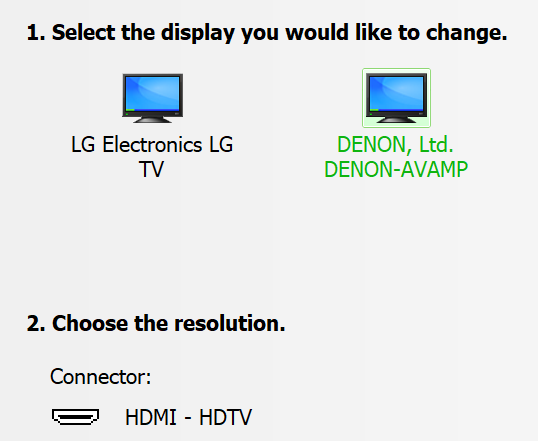

Der Denon wird egal an welchem Port nicht mehr als Full-HD Gerät erkannt.
Der hat laut Nvidia Panel native 480p und 1280x720p lässt sich einstellen.
Das ist nicht so schlimm, denn es geht ja nur um Ton und der scheint auch bei der Auflösung schon mit 24 Bit usw. zu klappen.

Ich hatte mit dem Benfei (per Hotplug) kurz FullHD erfolgreich im Treiber und auch laufen, war aber nach Reboot weg.
Da habe ich schon den Verdacht, dass die von "konvertieren" auf "Durchzug" schalten an der 2080, denn die weiß immer, der Connector ist "HDMI ->HDTV"

Der einzige Adapter aus dem überhaupt wirklich Mehrkanal rauskommt ist der von USB-C nach HDMI.
Die anderen sagen zwar, dass sie es können und Windows erkennt das auch so. Aber eine wirkliche Ausgabe kommt nur auf L und R.

Es sieht ja auch so aus als wenn es geht, denn die 2080 weiß bei jedem Adapter, dass der Anschluss HDMI ist.
Das ist nie Displayport was da steht. Deshalb denke ich auch, dass die Adapter alle in einen passiven Modus gehen.
Unter Audio weiß er wo das Kabel dran ist.

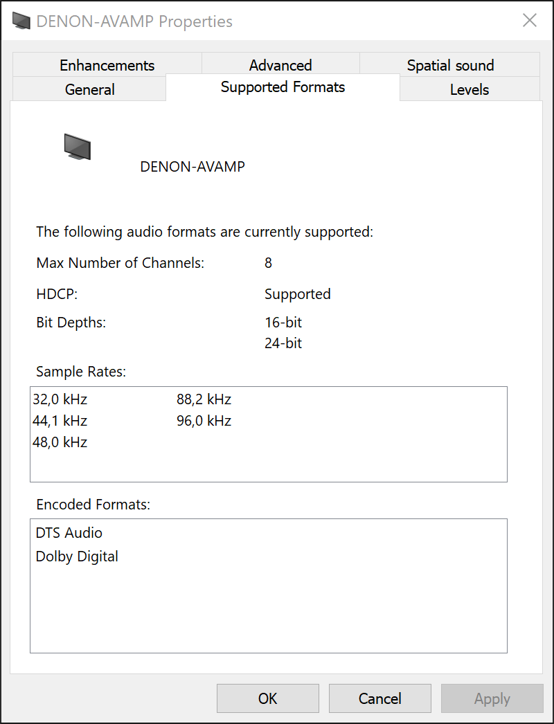

Adapter sind da.
Gute Nachricht, der explizit als passive verkauft DisplayPort auf HDMI macht den vollen Sound:
https://www.amazon.de/dp/B015FWLIC6/ref=cm_sw_em_r_mt_dp_U_gQ4dEb6V1H1GG
D.h. mit dem Adapter benimmt sich der Dsiplayport wie der HDMI-Port, den die 2080 direkt hat bzgl. des Denons jedenfalls.
D.h. es ist die voll Sounbandbreite im Angebot und funktioniert auch wirklich also 8 Kanal 96 kHz und 24 Bit.
Wenn ich mir das so angucke, sieht das richtig aus. Ich hatte oben was von 192 kHz geschrieben, kann aber sein, dass der Denon das gar nicht kann. Das müsste ich nochmal querchecken.
96 reichen mir auch und vor allem die 24 Bit.
