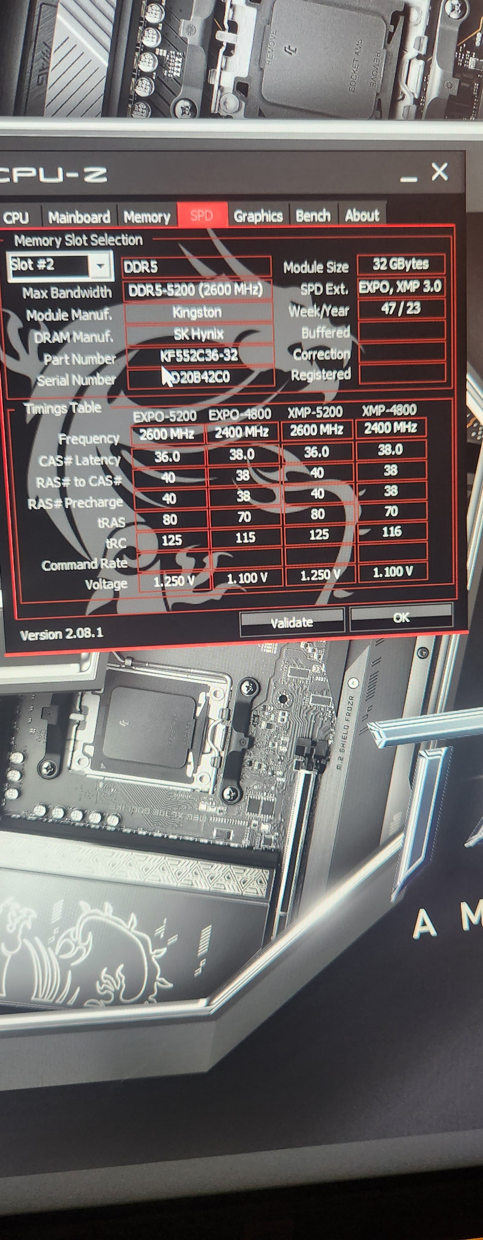

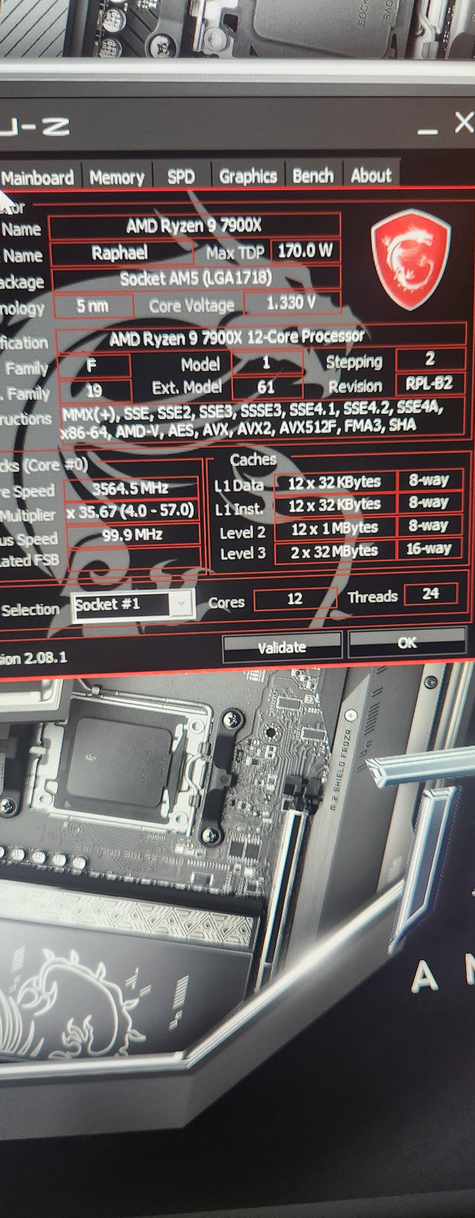

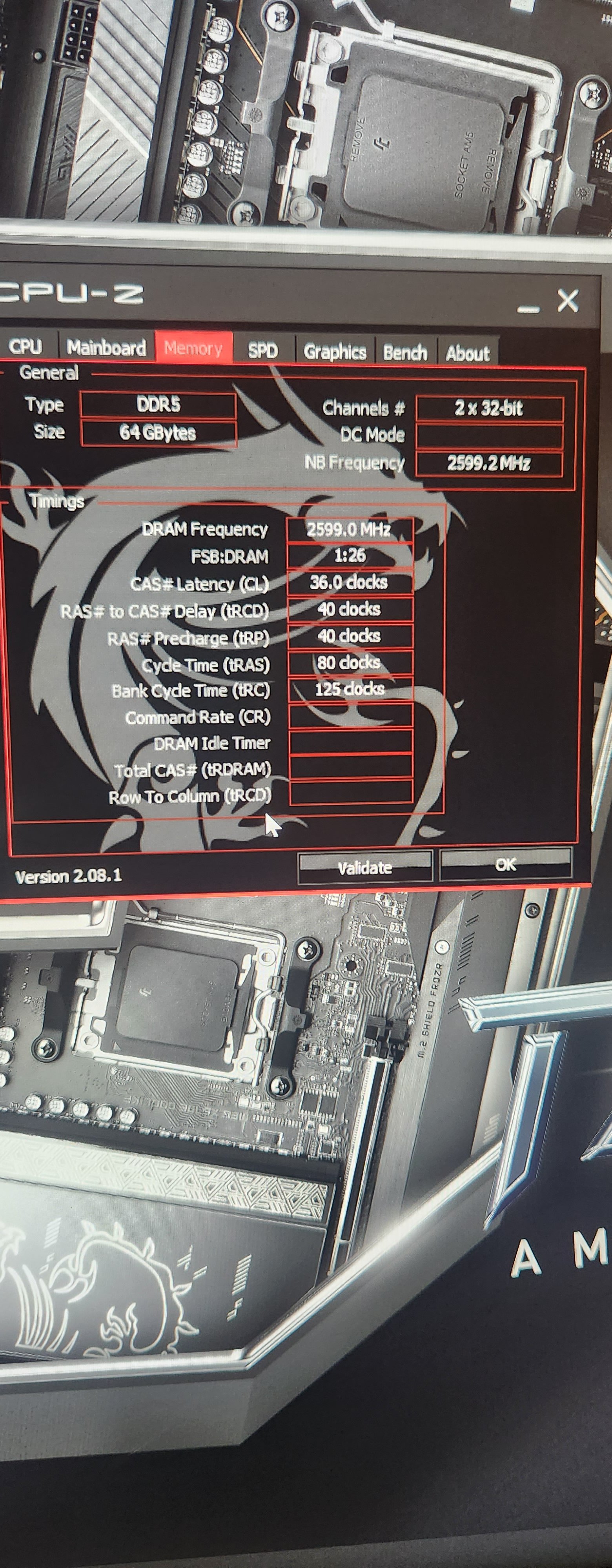

Schönen tag euch ich wollte mal fragen ob jemand erfahrung mit dem ram hat und auf wie viel man den stellen kann im xmp oder dem anderen von amd!
Ich klaub nähmlich das die daten bei mir nicht stimmen oder?!
2500mhz ist ja gerade mal die hälfte!? Also muss ich was ändern oder?

Passt alles: Da DDR-Speicher (das erste D steht für Double) 2600 x 2 = 5200.

Komisch, dass bei "DC Mode" nichts steht. Sicher, dass der in den richtigen Slots steckt?

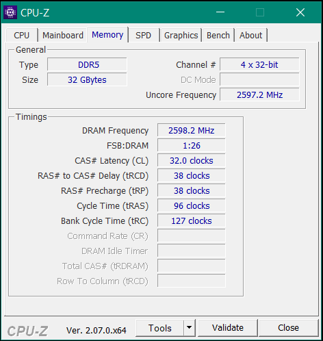

BrianCohen schrieb:
ist bei mir auch so
Bei Dir steht aber 4x 32 Bit, beim TE nur 2x 32 Bit. Scheint also trotzdem tatsächlich nur im Single Channel zu laufen.
Wie ja schon festgestellt wurde, ist 2600 Mhz so in Ordnung. Aber oben müsste 4x 32 Bit stehen. Prüf mal, ob dein Speicher auch in A2 und B2 steckt, also Slot 2 und 4 von der CPU aus gesehen.

Ja steckt in slot 2 und 4!
