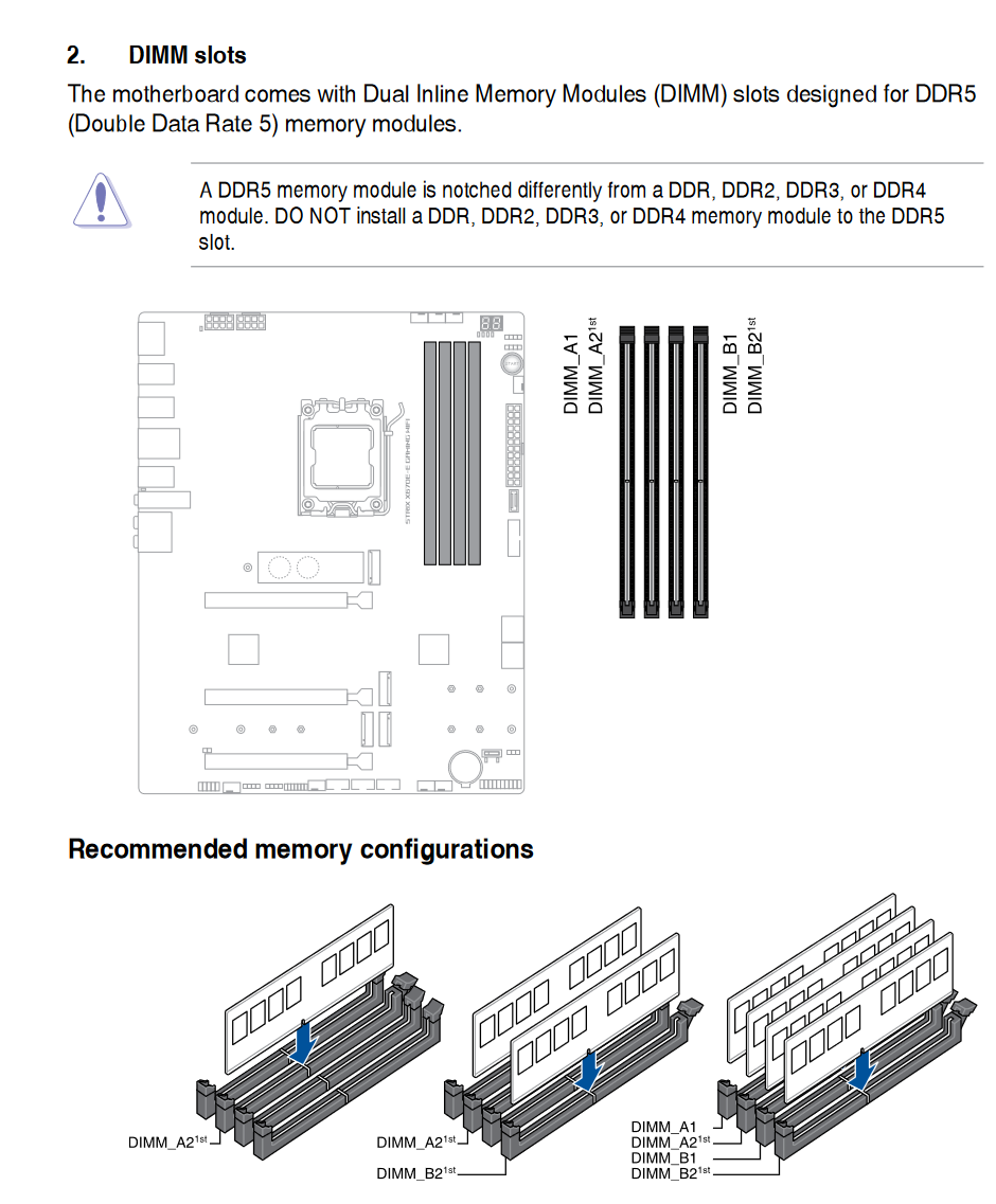

In welchen Slots stecken die RAM-Module?
In A2/B2, also dort, wo bei einer 2-DIMM-Bestückung die Module hin sollten.
Was ist bei dir 1+3 bzw. 2+4 in A/B-Schreibweise?
Schau ins Handbuch des Mainboards.
Da ist i.d.r eine empfehlung, welche Slots man zuerst nutzen soll
@madmax2010: Hast mich falsch verstanden. 😉
Ich weiß anhand des Handbuchs, wo die Module rein sollen, alles gut.
ASUS nennt die Slots jedoch A1/A2 sowie B1/B2 und nicht 1/2/3/4 wie @fuchen. Deshalb habe ich ihn gefragt, welche Slots er mit seiner Schreibweise meint. 😉
Meine ich auch :D
Die beschriftung ist ja gern mal unterschiedlich. Die zuerst zu bestückenden Slots sind im Handbuch i.d.r markiert. Dann ists egal ob a/b/c oder 1/2/3.
Sollten die sein, die naeher an der CPU sind (pro Kanal) , denn kürzere Traces -> besseres Signal
Ja, deine Belegung ist schon optimal, wie es meist dabei steht, also alles gut.
