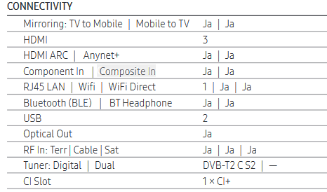

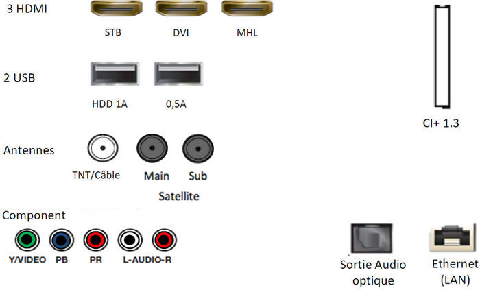

Ich möchte mir den Samsung UE40KU6400 kaufen aber habe bemerkt, dass er gar keinen 3.5mm Kopfhörerausgang hat sondern nur das hier:
wie kann ich die Kopfhörer trotzdem anschliessen? Soviel ich weiss sind die Cinch Anschlüsse Eingänge und keine Ausgänge. Bleibt nur noch der optischer Audioausgang. Aber damit hatte ich noch nie etwas zu tun und habe keine Ahnung wie das funktioniert. Hat jemand einen Tipp? Danke
Theoretisch mit einem Adapter für den L/R Audio Anschluss der dann auf 3.5 mm Klinke runter geht. So hatte ich es mal an meinem Sat Receiver gemacht gehabt.
Edit: Deinen Text unter dem Bild überlesen. Mach dich erstmal schlau ob das wirklich Eingänge sind und keine Ausgänge.
das steht im Handbuch. Composite IN sind ja keine Ausgänge.
Also wie mache ich das jetzt? Oder kann ich gleich auf 3.5mm Klinke verzichten?
Entweder ein einfacher DAC der optisch (digital) auf 3,5mm Klinke (analog) wandelt.
Z.B. Sowas plus ein Adapter von Chinch auf klinke.

Da hast du tatsächlich nur die Option des optischen Audio Ausgangs. Problem dabei ist, dass du da einen Converter von digital (optisch) auf analog (Klinke) benötigst.
Sowas wäre bspw. geeignet.
Kostet halt ne Kleinigkeit, aber anders geht es bei diesem TV Gerät leider nicht.
