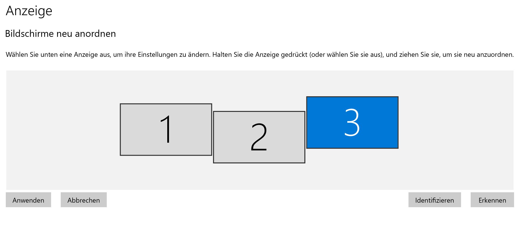

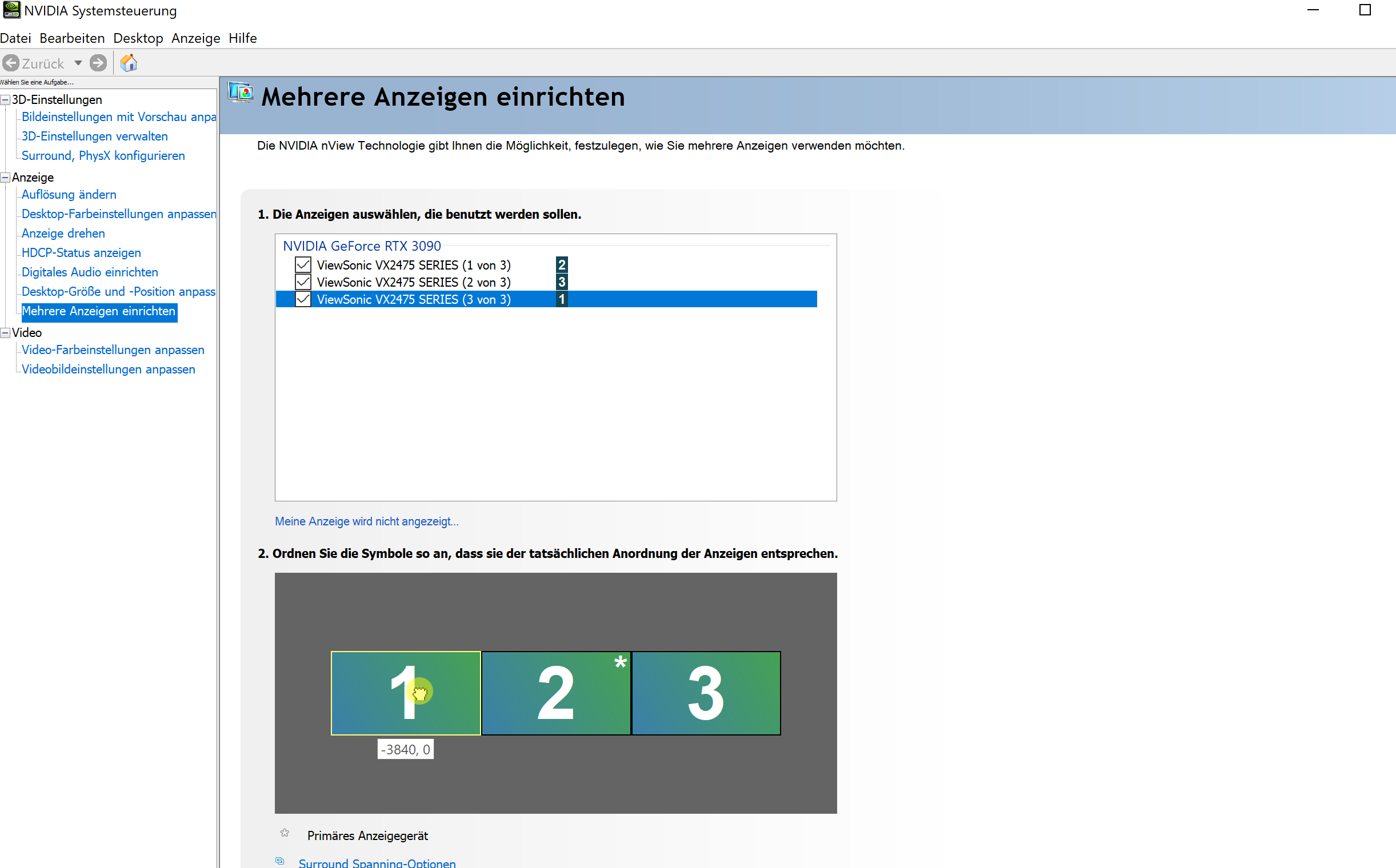

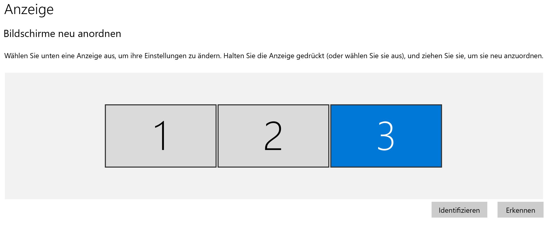

Sind die Monitore untereinander "auf gleicher Höhe"? Hier meine ich nicht die Geräte, sondern im Treiber.
Kann man im Windows-Anzeigemenü anordnen, da sieht man allerdings nicht genau, ob ein minimaler Versatz zwischen den Anzeigen besteht. Besser gehts in der NVIDIA-Systemsteuerung, dort sieht man den zahlenmäßigen Versatz: Der sollte in der Vertikalen natürlich Null sein.
Reaktionen: dermatu und Psymaine
