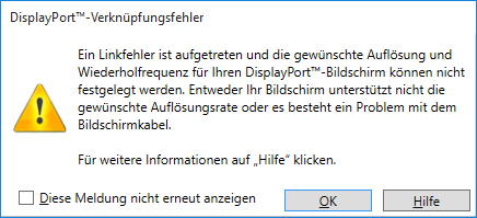

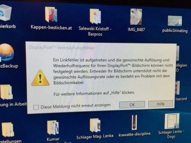

Dies ist bei allen Monitoren so - wenn ich ein Kabel Mini DP zu DP anstecke, steht Linkfehler (Frequenz) und beim HDMI (auf der GraKa) zum Monitor DP nur schwarz.
jemand noch eine Idee?

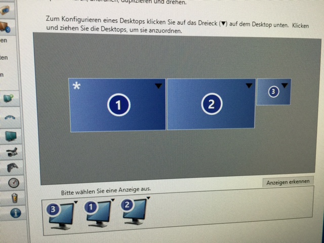

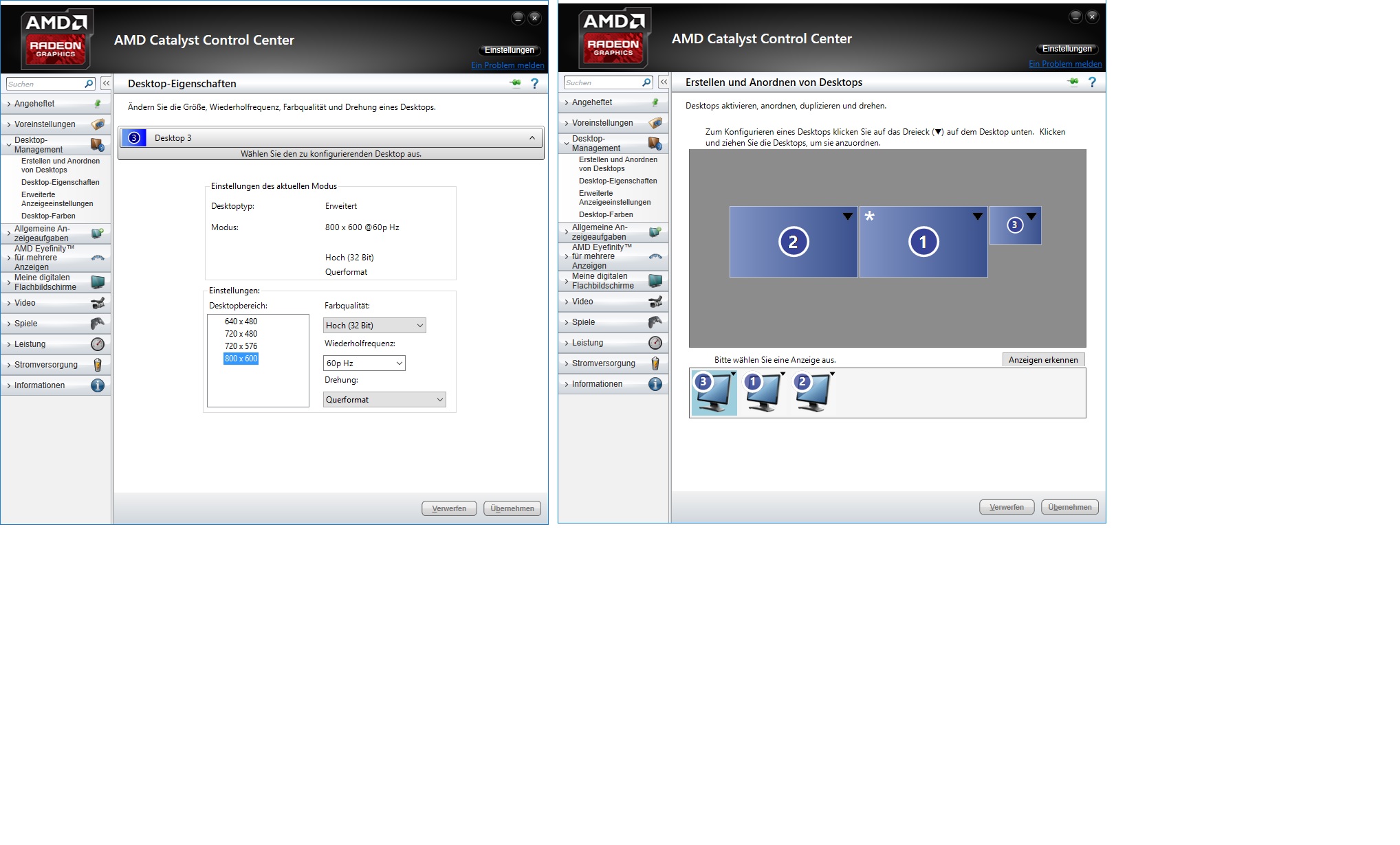

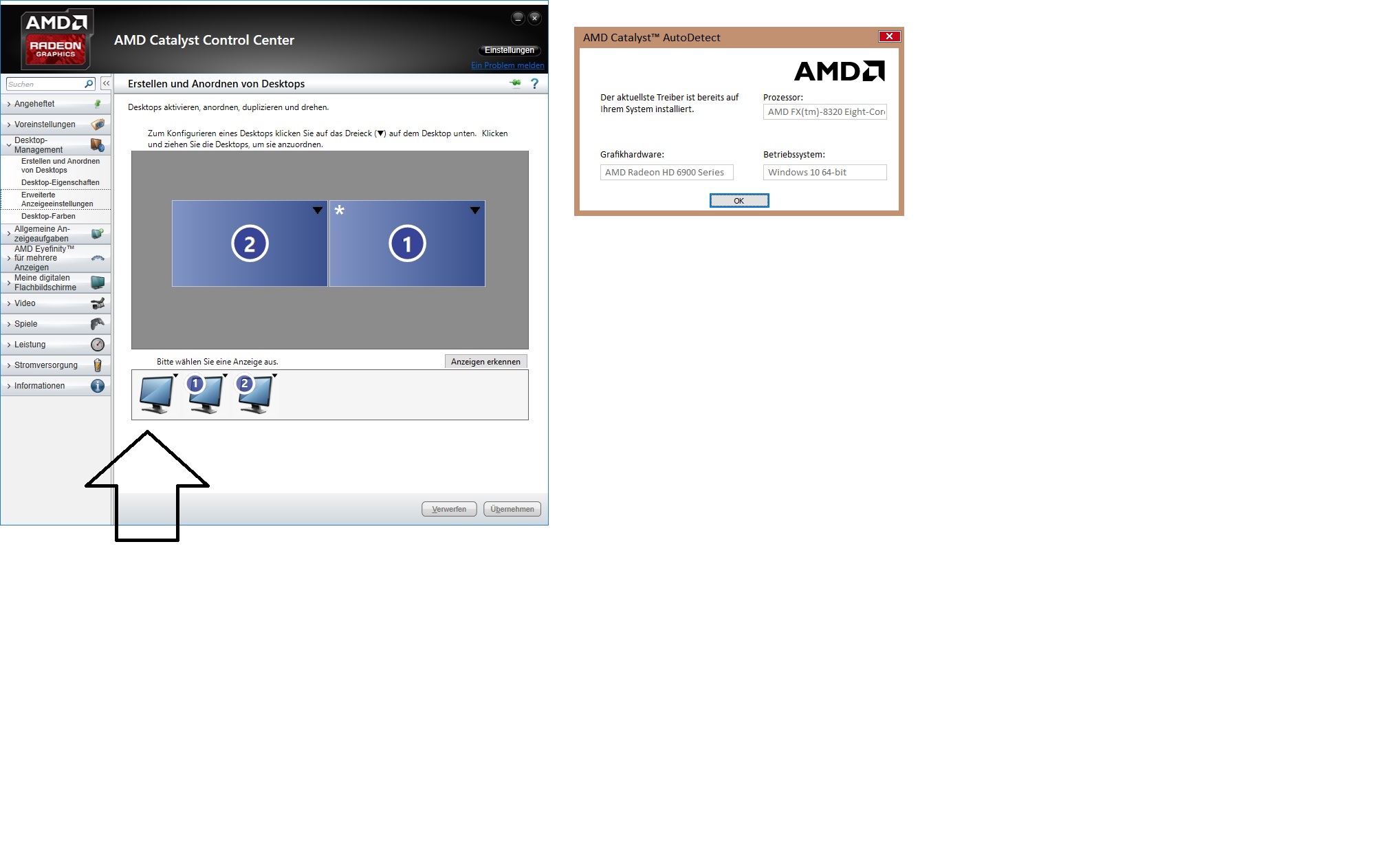

Mini Dp Aktiv zu DVI ist nun da, der Adapter - jedoch wieder kein Bild
aber es erkennt den ein bissi, siehe Anhang
er bleibt schwarz; und wird jetzt zum Teil erkannt...
was tun?
Linkfehler Anhang
