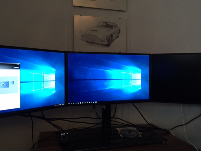

ich habe so ein 3er Set 230MDX3 mit 3 identen Monitoren.
Die Grafikkarte (his iceq 6790) hat 2 DVI, 1 HMDI, 2 Mini DP
die Monitore haben aber nur DVI oder DisplayPort Anschluss
somit habe ich 2 Monitore mit DVI verbunden, diese gehen; aber beim 3. gibts Probleme dieser bleibt schwarz.
Hier habe ich zwei Kabel zur Verfügung, ein Adapterkabel Mini DP zu DP, oder ein DVI zu Mini DP.

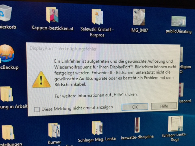

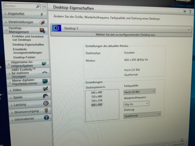

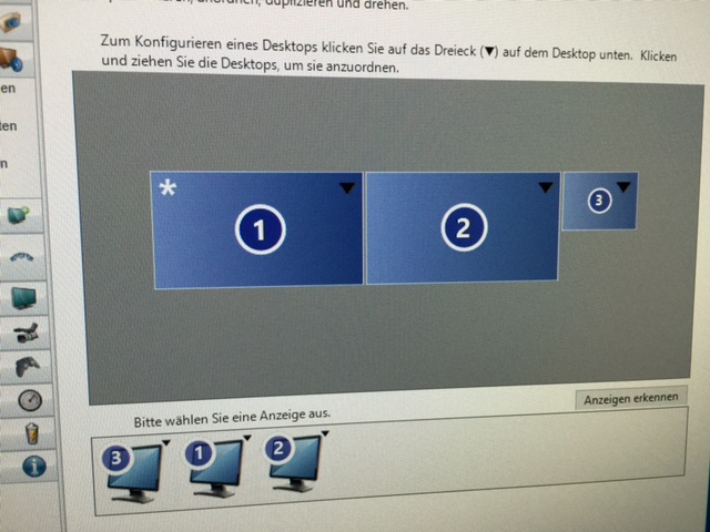

Wenn ich das DVI Teil beim Monitor anschließe ist er schwarz; und wird im AMD Catalyst gar nicht erkennt.
Bei Mini DP zu DP, wird er im Catalyst angeziegt (siehe unten bei den Anhängen), aber er bleibt schwarz...
ich komm einfach nicht weiter :(
danke Alessandro

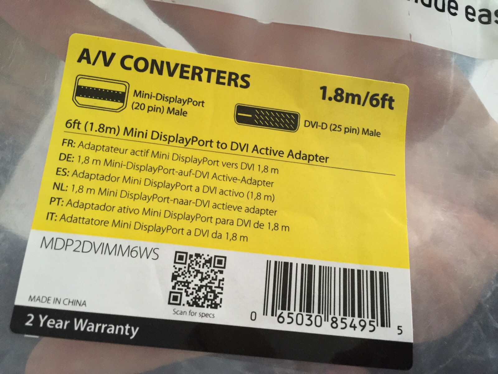

Habe mir jetzt diesen Adapter gekauft. Ist es nun wichtig, dass der linke Port auf dem Foto oder der rechte Port aktiv ist. Meine GrKa hat den linken.
ich warte noch auf mein "richtiges" Kabel.
Danke
