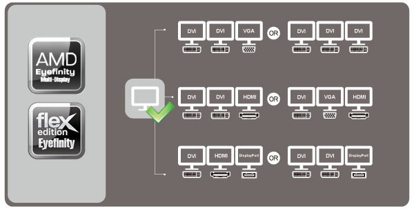

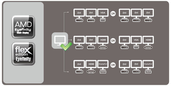

3 Monitore kann jede AMD-Grafikkarte ab der 5000er-Reihe ansteuern ;-) Die Karte muss dann aber auch zusätzlich über einen Displayport verfügen.
mein vorschlag wäre ne Sapphire flex karte ( hier die modelle )

Bei AMD braucht es kein Eyefinity für 3 Monitore. 2x DVI, 1x DP und alles ist easy.
