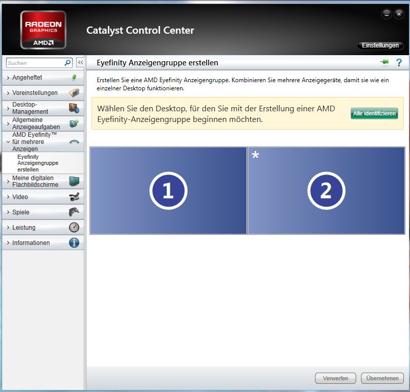

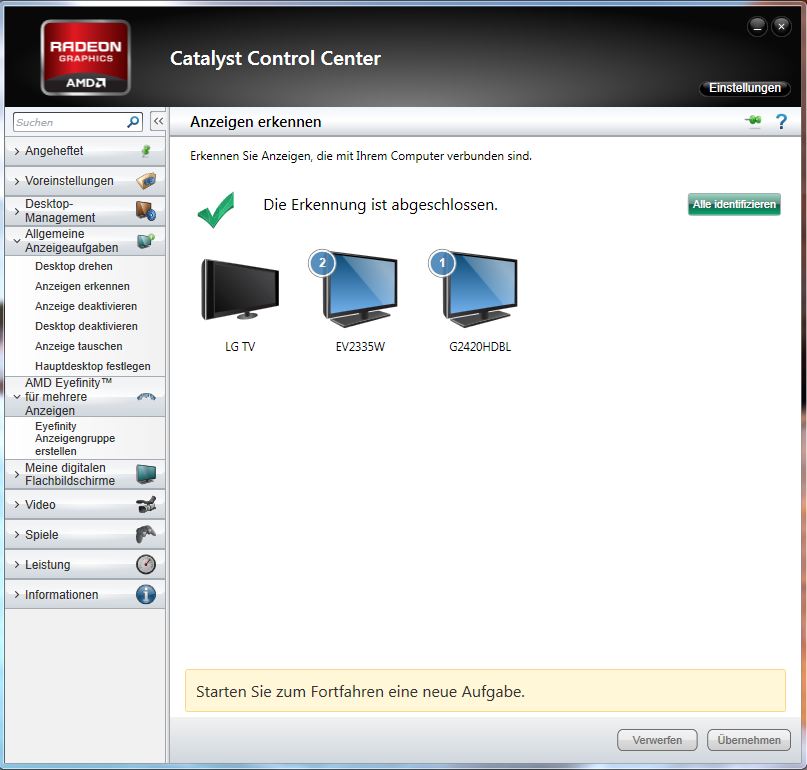

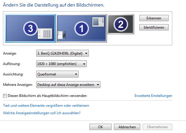

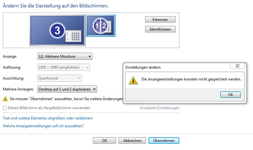

Sobald ich einen dritten Monitor aktiviere, erscheint ein Fehler (siehe Screenshot).
Im Catalyst sind unter der Kategorie "Eyefinity" nur zwei Monitore vorhanden.
Alle 3 Monitore sind sonst ansprechbar (wie schon erwähnt: Es können jedoch nur 2 gleichzeitig aktiv sein).
