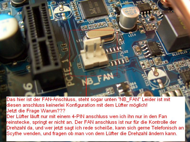

Ich hab mein Problemm doch etwas falsch erwähnt. Es ist kein 3-Pin anschluss, sondern ein 4-Pin anschluss

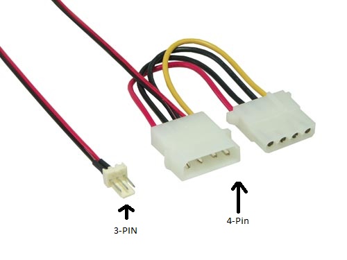

Bild:
Das rechte teil womit man auch mit den Fesplatten den Strom versorgt.
Dieser anschluss benötigt mein gehäuse Lüfer umbedingt weil der FAN anschluss keine 12V schafft. Auch wen ich es ohne den 4-Pin anschluss probiere geht das teil nicht an.
Also noch mal mein anliegen: Ich suche einen 4-Pin regler womit ich den Strom zufluß kontrollieren bzw ändern kann. Ich hab mich schon an den Sycthe support telefonisch gewendet, und die haben gesagt das sich über den Fan anschluss(das Linke teil vom Bild) die Umdrehung nicht regeln lässt.

Mir ist grad etwas in den Kopf geschossen.
Wenn ich mir jetzt diese Kabel kaufen würde:
http://www.caseking.de/shop/catalog.../3-Pin-zu-4-Pin-Luefteradapterkabel::184.html
Dann zieht er ja seine Strom aus dem Fan anschluss, dass heißt ja das es dan möglich ist den Speed über das BIOS umzustellen? Das wäre ja dan genial, genau das was ich geuscht habe. Nun brauch ich nur noch einen der das Probiert hatt und schon gehts zum einkauf :)

nein, mit dem kabel wird das nichts.
das kabel, das du verlinkt hast, sorgt einfach dafür, dass dein lüfter mit 12V direkt vom netzteil betrieben wird. das board ist da völlig außen vor.
außerdem hast du so ein kabel schon. das, welches du weiter oben verlinkt hast, bringt das gleiche ergebnis.
du hast zwei prinzipielle möglichkeiten ein lüfter anzuschließen (ja, es gibt effektiv mehr als zwei).
möglichkeit 1: den kleinen 3-poligen stecke vom lüfter direkt an einen der dfür vorgesehenen anschlüsse auf deinem MB stecken. im guten fall (und nach einstellung im bios) wird dieser lüfter dann vom MB geregelt.
möglichkeit 2: anschluss an ein stromkabel vom netzteil. für gewöhnlich wird das durch einen adapter von 4-pol-molex auf 3-pol-lüfteranschluss (nur zwei pole belegt) geregelt. der lüfter läuft also mit volelr leistung vom netzteil = 12V.
es sei denn du verwendest einen adapter, der für eine andere ausgangsspannungspannung sorgt, weil a) die kabel am 4-pol-molex anders belegt sind oder b) ein widerstand verbaut ist.
gängige adapter, die ich kenne, belaufen sich auf
12V -> 9V (per widerstand)
12V -> 7V (per widerstand oder belegung)
12V -> 5V
mehr spannung = mehr leistung = mehr krach
weniger spannung = weniger leistung = weniger krach
entsprechende beispiele (bzw anleitungen) findest du bereits hier im thread verlinkt)
nun verstanden? :)
Der 3-Pin anschluss läuft nie im leben mit 12v. Damit meine ich nicht den 4-Pin anschluss.
Man hatt mir erklärt das der 3-Pin anschluss maximal eine leistung von 6-7 Volt aufbringen kann, und wen er seine Stromquelle direkt vom Fan anschluss hollt dan ist es doch möglich im Bios die drehzahl zu veringern?

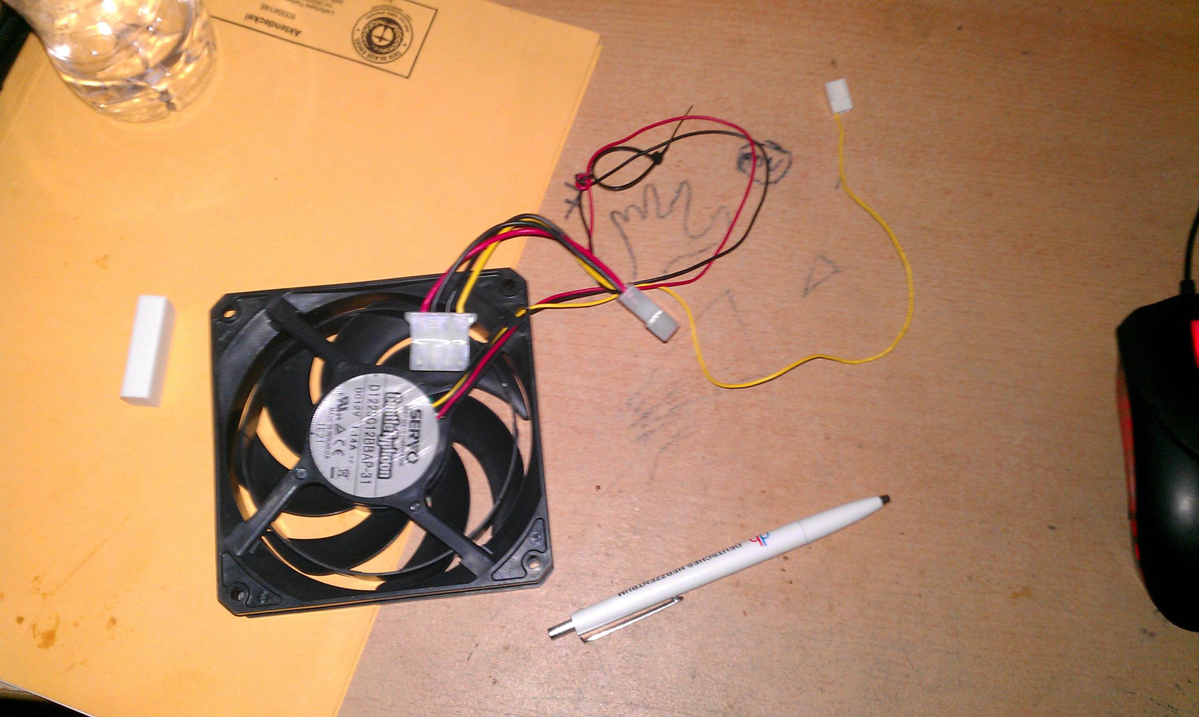

Ich erklär es dir mal Klipp und Klar:
Der Scythe Lüfter läuft permanent mit 12v! Ich hab bei Scythe angerufen, und denen mein Problemm geschildert, der Freundliche man sagte zu mir das es nicht möglich sei die Drehzahl zu veringern, weil er konstant mit 12v läuft.
Jetzt kommen wir mal mit der Lüftersteurung.
so sieht ein Normale Lüftersteurung aus. Wenn man mal auf den anschluss genau hinschaut dan sieht man das es ein ganz gewöhnlicher FAN anschluss ist, und jetzt kommen wir zu meinem beitrag was ich immer geschrieben habe:
über den FAN anschluss lässt sich nix regeln
Meine Lüftersteurung ist nicht defekt. Ich hab ihn grad an einem meiner Gehäuselüfter(Kein Scythe) dran geklemmt, und er hatt reagiert.
Also jetzt ganz einfach: 3-PIN reagiert nicht auf das was ich will, deswegen hab ich gedacht das es eine Lüftersteurung für 4-PIN gibts, und jetzt ist die frage ob es so etwas gibt?

ich glaub dir, dass an dem lüfter jmd rumgespielt hat weil man ja sieht, dass so nicht der auslieferungszustand aussieht... und wenn du mir jetzt erzählen willst, dass von dem lüfter kein 3 adriges kabel ausgeht bin ich hier weg ausm thread. und wieso du uns weismachen wolltest, dass es ein 4 pin anschluss ist, weiß ich auch nicht da ja nur 3 pins verwendet werden... die andere liegen also eh tot!
wenn der scythe mann sagt, dass der nur auf 12V läuft, kannst du ihn nicht regeln egal ob 2pin, 3pin oder 4pin, stimmts? wofür dann also der thread, wenn du ihm mehr als uns glaubst?
es ist übrigens völlig banane wieviele pins er hat, weil die spannungsversorgung ja eh nur mit 2 kabeln abläuft... ich hoffe du siehst, dass nur das rote und das schwarze, welche + und - sind, angeschlossen werden... gelb ist das tachosignal - hier völlig irrelevant
wenn du nun weniger als 12V draufgibst, läuft er auch langsamer ist das nicht so kannst du
a) dir nen neuen lüfter kaufen, bei dem es geht oder
b) den lüfter mechanisch verlangsamen
