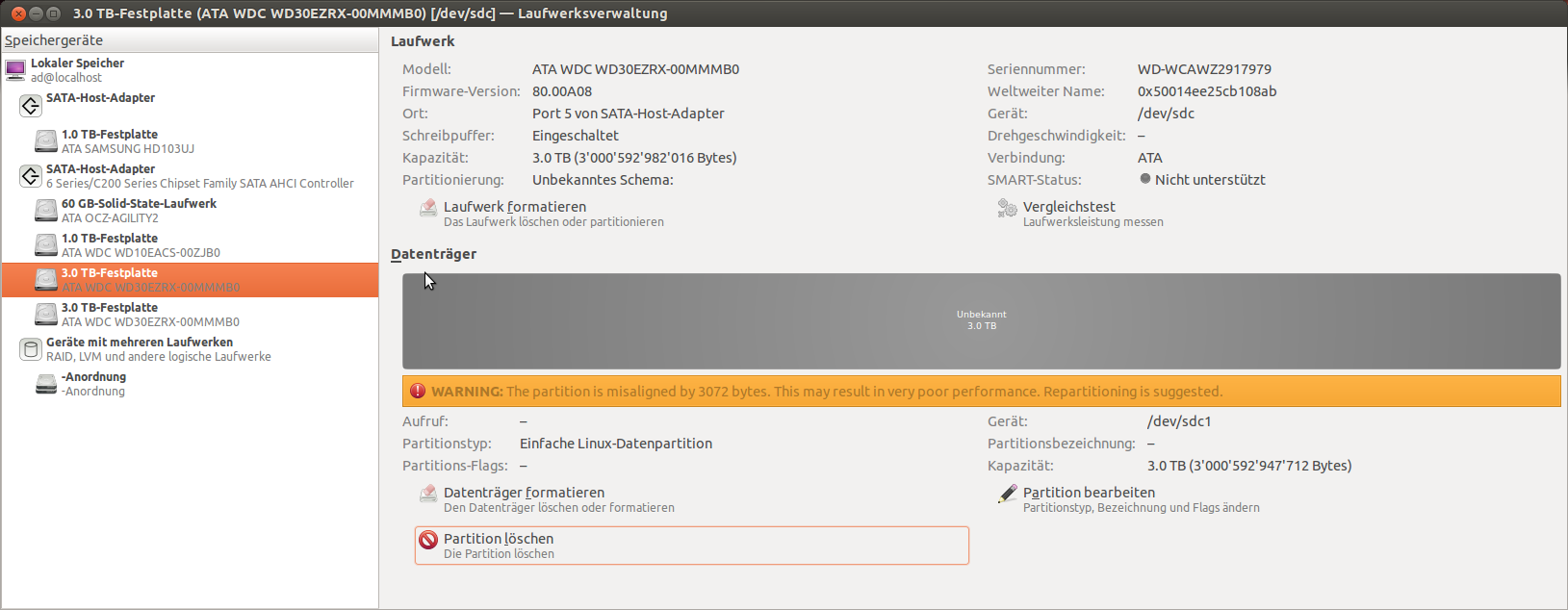

Bei der einen (DATA1)
jedoch steht bei der eine Warn Meldung:
wie kann ich das Fixen

AW: 3 TB Festplatten machen Probleme DIE LÖSUNG
Hallo zusammen
Ich habe mich in einem Ubuntu Forum schlau gemacht und hier die Lösung, und Ursache.
Das ganze ist eigentlich nicht sonder haft Dramatisch bis auf die Tatsache das die Platte dann sehr langsam ist.
Partition Alignment
Um eine gute und saubere Partition zu erstellen muss man auf GParded zurück greifen.
Hier noch der Link zu meinem Thema im Ubuntu-Forum.de
Besten dank an alle die mir hier geholfen haben.:freaky::freaky:
