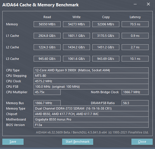

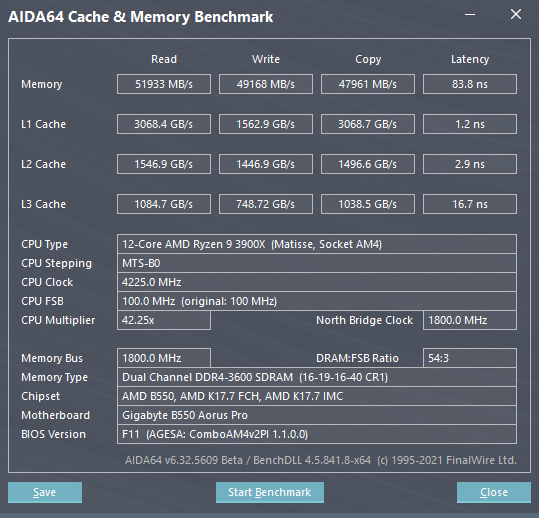

Ich hatte heute nochmal den AIDA64 Cache und Memory Benchmark mit 3733CL16 gemacht. dazu sind alle Schritte davor auch enthalten: DDR4-2666 + DDR4-3000 + DDR4-3200 + DDR4-3600 + DDR4-3733
für 2666 - 3600 hätte ich theoretisch noch AC Valhalla Benchmarks aufm PC.
jedoch solltest mit den AIDA64 Benchmarks schon nen Unterschied erkennen. Bedenke, dass du die bessere CPU mit mehr IPC hast als mein 3900x. könnte also bei dir, wenn dein Ram auch easy die 3600 schafft noch besser aussehen
hab wahrscheinlich den selben ram wie du Crucial Ballistix schwarz DIMM Kit 32GB, DDR4-3000, CL15-16-16-35 - bis auf die tatsache, dass bei einem Preis von 95€ du eher das 16GB Kit hast.

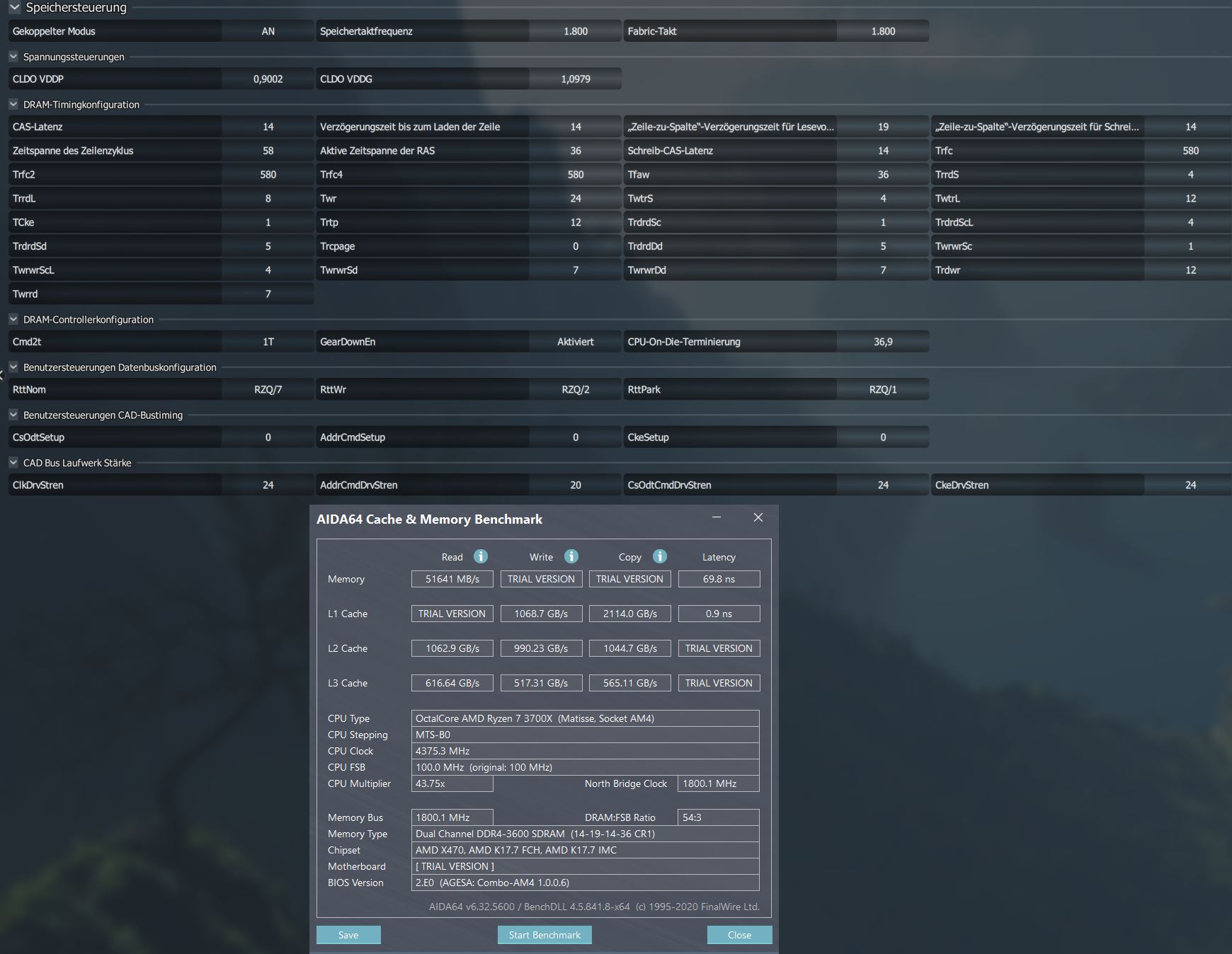

Und dann mal die Settings für 3600 cl14 sanfte Timings übernehmen und ausprobieren.
Kann mir einer diese großen Unterschiede erklären zu meinem Ergebnis mit CL14 ?NerdmitHerz schrieb:
https://www.computerbase.de/forum/attachments/3600c14-jpg.1051310/

NasterX21 schrieb:
wie gesagt mein ram läuft auf 3733-CL16 und meine cpu ist nen 12 kerner, du hast 8 kerne
oder was genau meinst du? mit großen unterschiede?
Hatte ja jetzt extra mal die 3600er genommen.NerdmitHerz schrieb:wie gesagt mein ram läuft auf 3733-CL16 und meine cpu ist nen 12 kerner, du hast 8 kerne
Hatte nicht auf dem schirm das der Cache beim 3900x größer gegenüber dem 3700x ist, dachte der sei identisch
Bei dir ist der Memory-Read aber deutlich höher, sollte ich auch 3733cl16 probieren anstatt 3600cl14 ?
