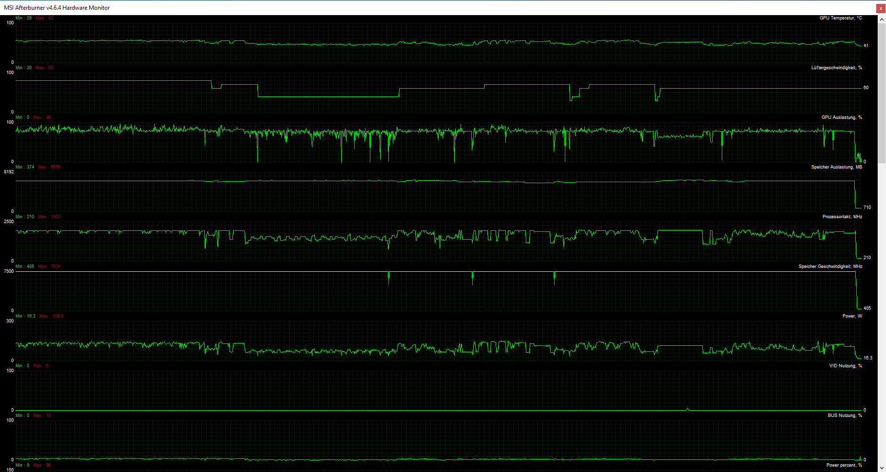

Habe meine GraKa von der RX580 auf die Asus 3060 mit nur einen Lüfter gewechselt. Dachte der eine Lüfter ist ok, da meine alte GraKa (mit 2 90er Lüftern) bei voller Auslastung bei 20-30% Drehzahl nicht über die 40°C gegangen ist. Hatte mir da im Afterburner eine schöne Lüfterkurve gebastelt. Im Idle ist meine GraKa normal ohne Lüfter gelaufen.
Nun wir mir aber im Afterburner weder eine Drehzahl der neuen GraKa angezeigt, noch ist die Option zum regeln der Lüfterkurve vorhanden.
Die GraKa läuft lt. HWInfo so ziemlich konstant, unabhängig der Last, oder eben ohne Last auf 1650 U/min. Kann aber nur im HWInfo die Geschwindigkeit sehen.
Zusätzlich zu der konstanten Drehzahl wird sie unter Last sehr warm ... 70-80°. Ok die Temp sollte gleaube ich für eine GraKa noch ok sein aber, ich weis zwar nicht wie ich das feststele, aber ich glaube sie Trottled. Ich zocke FH5, auf FHD und mit fast allen Einstellengen am höchsten. Das läuft normal auch konstant auf 60 FPS, aber nach ner weile bekommt er ziemlich starke Framedrops so auf 40 FPS. Das ist dann so komisch wie ein Gummiband. Es ruckelt nicht richtig, aber erst läuft es ca. ne Sekunde langsam und dann viel zu schnell und dass ständig ...
Ich würde daher erst mal gerne eine Lüfterkurve einrichten, aber wie mache ich das?
Ich hab die NVIDIA Software von der Seite geladen und installiert (ich glaube NVIDIA GeForce Experience war das) und habe darin die neuesten Treiber suchen und installieren lassen.
Habe sonst ausser im Afterburner noch nichts versucht.

Habe als CPU Kühler ansonsten einen sehr guten überdimensionierten Noctua NH-D15S, und hatte mit der RX 580 im kompletten System so wirklich gar keine Temperaturproblem. Habe im Gehäuse auch 2 Lüfter vorne, einen oben und einen hinten.
@Powl_0 das die Karte "erst" bei 85° bremst wusste ich nicht, ich werde mal schaun, wenn das Problem das nächste Mal auftritt, ob sie vielleicht doch an die 85° ran kommt.
Wegen den Temperaturen der RX580 kann ich dir gerne Screenshots von den Aufzeichnungen aus dem Afterburner zukommen lassen, hatte das mal mitlaufen lassen. Die Temperaturkurven sind soweit auch schlüssig und plausibel.

Das Neuinstallieren von Afterburner hat geholfen.
Habe die gleiche Lüfterkurve angewendet wie für meine alte RX580.
Funktioniert soweit gut ...
