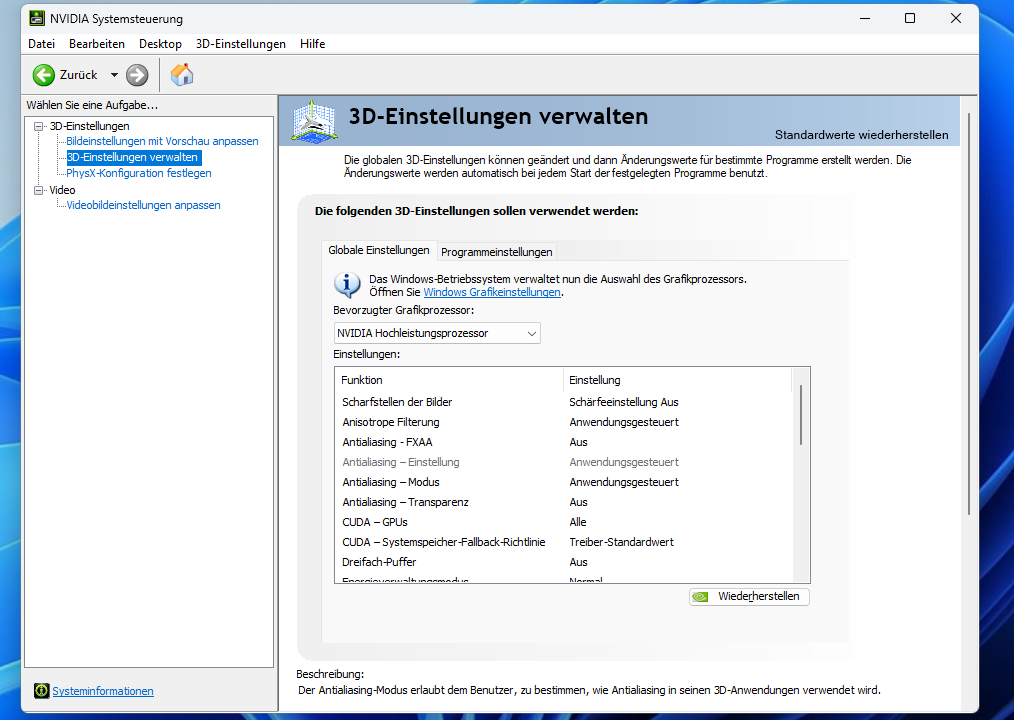

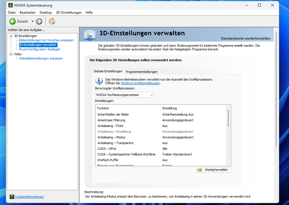

Wo stellst denn die Auflösung ein im Windows oder hast im Nvidia Controlpanel/AMD Adrenalin auch die Auswahl? Mach doch mal nen paar Screeenshots von deinen Gegebenheiten. Nvidia Optimus auswählbar im Treiber?
Reaktionen: Tammy

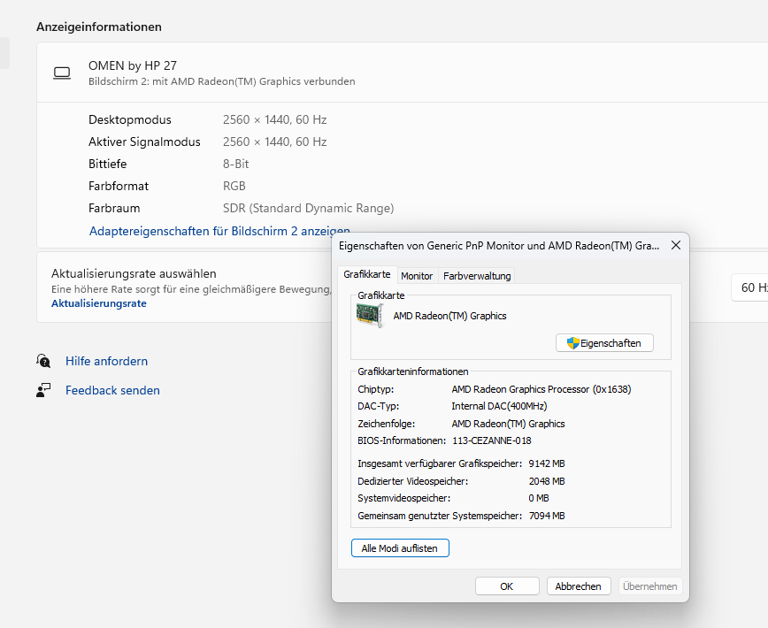

Ich habe im Nvidia Control Panel keine Optionen die daran etwas ändern würden.
Dann im AMD Treiber im Windows etc. Bilder sagen mehr als tausend.... ..
UPS da ist ja schon was zu sehen.

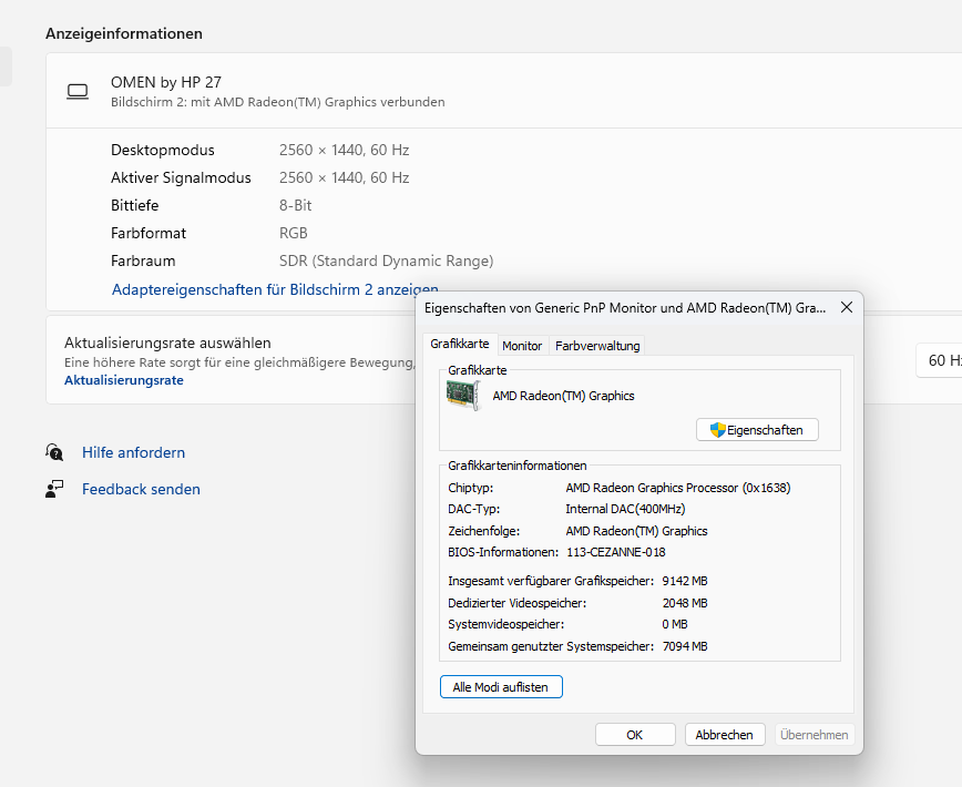

hier gibts auch keine Auswahl?
Ne bei AMD gibts da keine Einstellungen zu und dein HDMI ist laut Handbuch ein 2.0

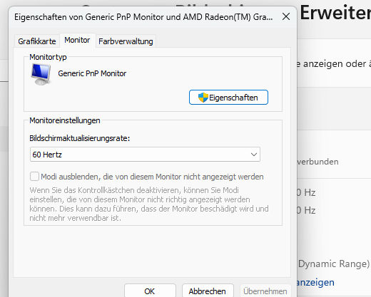

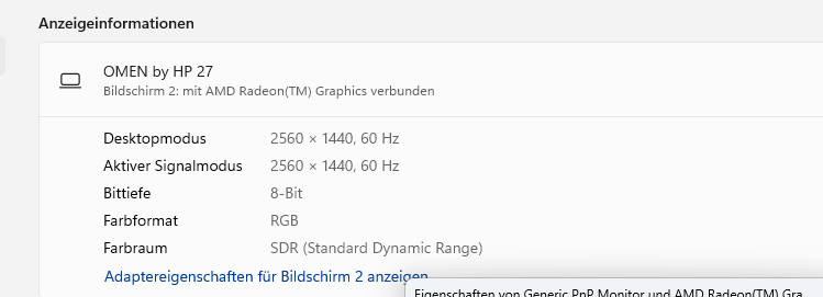

Ähm das steht aber WQHD als Auflösung nicht Full HD wie beschrieben.
HDMI 2.0
  • Full HD (1080p) mit 120 Hz
  • 4K/UHD (2160p) mit 60 Hz
https://www.pcwelt.de/article/1534974
Reaktionen: Tammy
Danke sehr :)
Ich hatte doch geschrieben, dass WQHD nun ging ;)

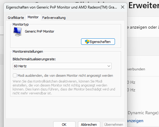

Als Treiber hatte ich zuerst die von Werk ab, danach die von AMD und Nvidia selber versucht, leider jedes mal mit dem gleichen Ergebnis.

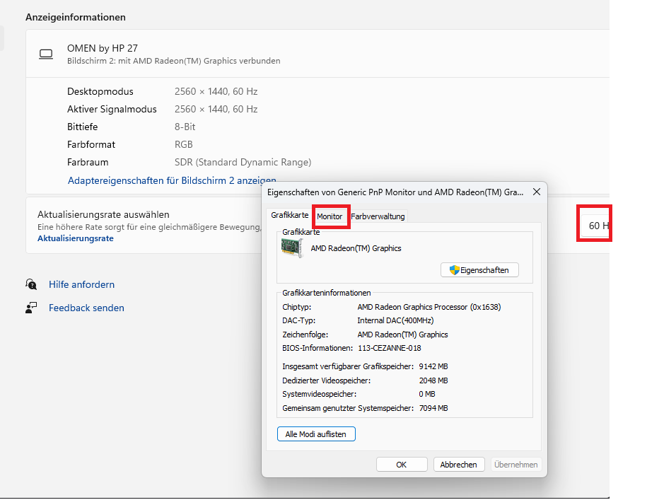

Alle Treiber runter und wieder rauf, ich bekomme einfach nicht mehr als 60Hz hin, auch drei Kabel später nicht, bei der Auswahl der Einstellungen steht immer nur diese bescheuerte integrierte Radeon Graphics zr Auswahl, mehr als die Nvidia als generell für alles einstellen kann ich auch nicht machen ohne MUX.
Hat denn da keiner noch eine Idee?
Da steht halt 2560x1440 WQHD und HDMI 2.0 kann
Also wird das in der Auflösung wohl nicht möglich sein.
