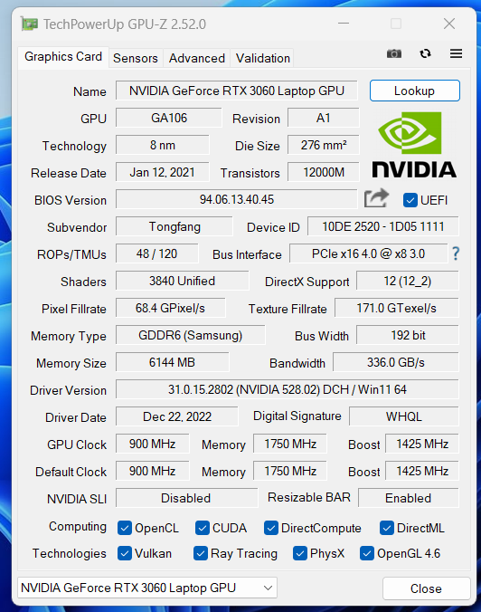

1. PCIE läuft nicht mit der vollen Anbindung sondern nur mit der Hälfte (siehe Foto im Anhang)
2. Im BIOS kann ich für die GPU, RAM und CPU keine Einstellungen vornehmen, soweit alles ausgegraut
Grundsätzlich habe ich Framedrops, FPS-Drops, leichtes Ruckeln in Games wie PUBG, SWBF 2, Warcraft Reforged 3, GTA V
1. PCIE Render Test laufen lassen, ohne Erfolg
2. XMG Control Center installiert, Anbindung von der iGPU auf GPU gestellt, Treiber für Nvidia aktuell
Starte mal den Rendertest (das Fragezeichen rechts daneben anklicken) und schau, ob dann immernoch x8 da steht. Oft springt das dann auf x16, was dann die Tatsächliche Anbindung ist.

PCIe 4.0 x8 ist vollkommen ausreichend, daran wird es zu 99% nicht liegen.

Die CPU hat nicht mehr als diese 8 Lanes für die GPU, die anderen 8 sind für M.2 usw. vorgesehen. Auch mehr als PCIe 3.0 kann der Chip nicht. siehe: https://en.wikichip.org/wiki/amd/ryzen_5/4600h
Das Problem muss also woanders liegen. Die Anbindung sollte locker ausreichen.
Tatsächlich wäre das sogar nur ein Viertel der Bandbreite - PCIe 3.0 x8 -> PCIe 4.0 x16 - Das sollte der GPU aber eig. trotzdem ausreichen.
Bei dem Ryzen 5 4600H handelt es sich um eine APU, also CPU + GPU. Dies bedeutet dass bei AMD immer 8 der 16 PCIe Lanes die für die Grafikkarte verfügbar sind an die interne Grafikeinheit gehen. Deswegen ist es halt vollkommen normal, dass die 3060 mit nur 8 Lanes angeschlossen ist. Hast im Prinzip Recht, aber für M.2 etc sollte es es extra Lanes geben. Meine Informationen beziehen sich auf die Blockschaltbilder von Desktop Ryzen Prozessoren. Die sollten aber nicht so viel anderes als die Mobilversionen sein.
Soviel ich weiß kann die 3000er Nvidia Serie auch kein PCIe 4.0, somit wäre also erstmal alles korrekt. 8xPCIe 3.0 sollte auch bei nem Mobilchip ausreichen, prinzipiell. Der 4600H kann nur 3.0.

Die 4000er Serie hat aber nur 16 Lanes insgesamt, davon gehen 4 an die M.2 und 4 weitere z.B. an den Chipsatz. Die interne GPU wird wahrscheinlich ganz anders angebunden als über PCIe, aber da kenne ich keine Daten zu. über PCIe schein mir aber nicht richtig (auch wenn es intern natürlich nen PCIe-Gerät ist)

Die 3060 unterstützt PCIe 4.0, der 4600H allerdings nicht. Und wie bereits angemerkt, stellt die CPU auch nur 8 Lanes für eine diskrete GPU zur Verfügung - das passt so also alles bzw. lässt sich daran nichts rütteln.
die 3000er Nvidia Mobile können PCIe 4.0 x16, die Desktop-Karten natürlich auch.

Jo, die CPU ist hier der Grund, aber das alles im technischen Rahmen. Liegt also kein Fehler vor.

Die internen Lanes werden wohl nicht aufgeführt, aber APU und reine CPUs haben eigentlich den gleichen Kern. Da die reine CPU Baureihe 24 Lanes hat und davon bei APUs 8 an die interne GPU gehen sind nur 16 verfügbar.
Das sind dann bei der Desktopreihe 8 für GPU, 4 für M.2 direkt und 4 für Chipsatz. Da ich nicht glaube dass Mobilgeräte groß Chipsätze (die braucht man bei AMD nicht unbedingt) verbauen sind die 4 dann für andere Peripherie verfügbar.
Hab ich, ohne Erfolg.
