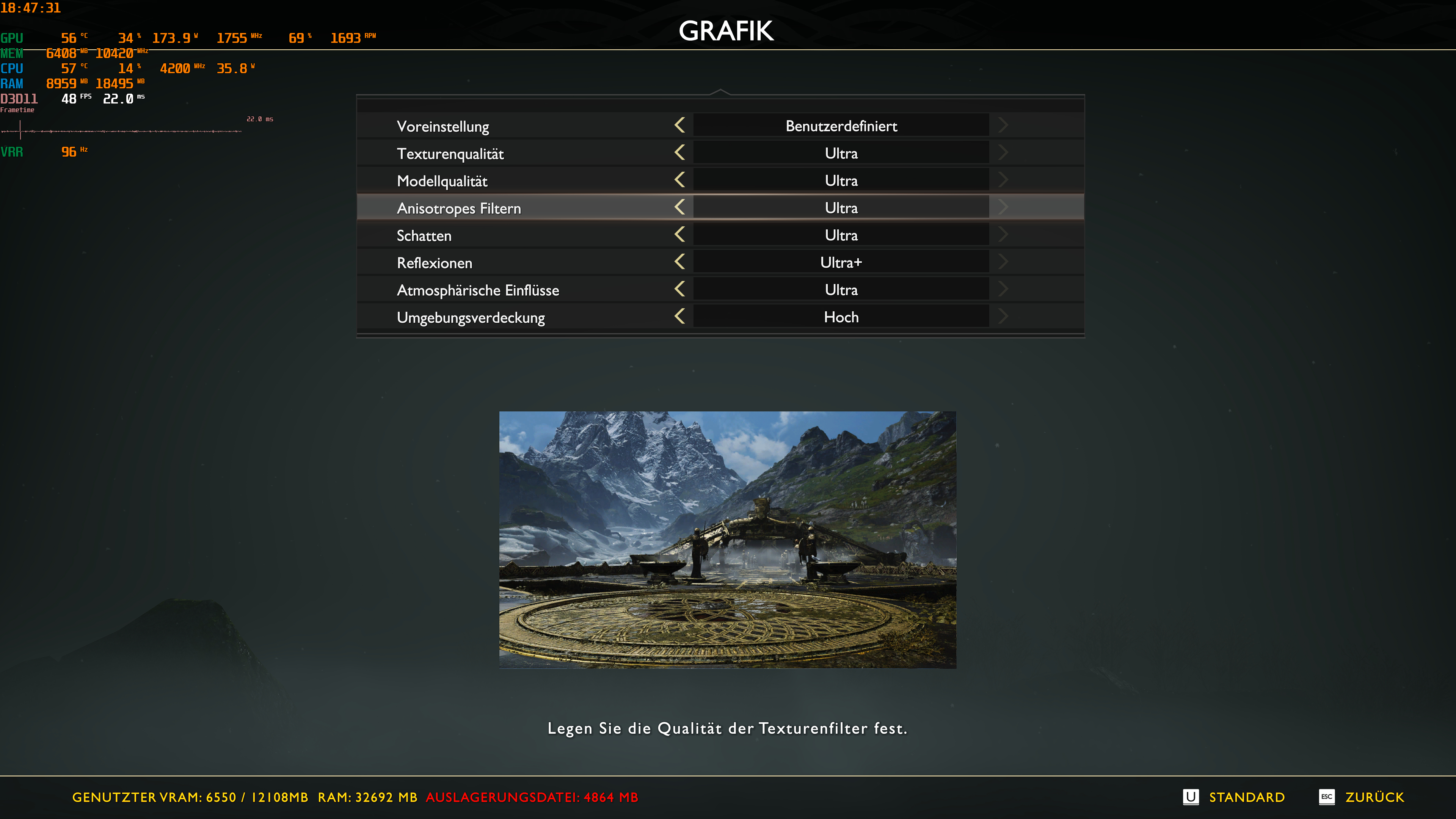

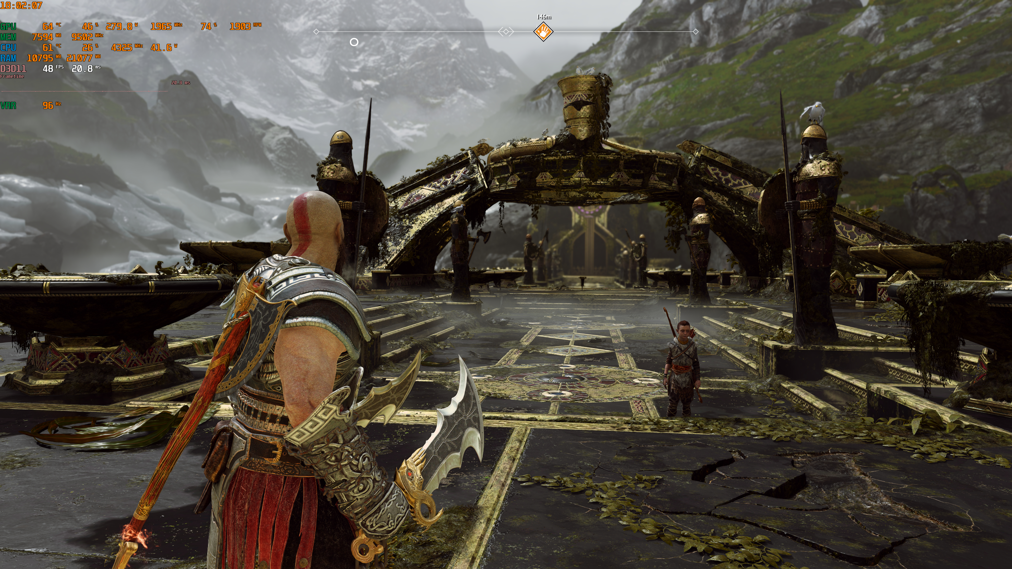

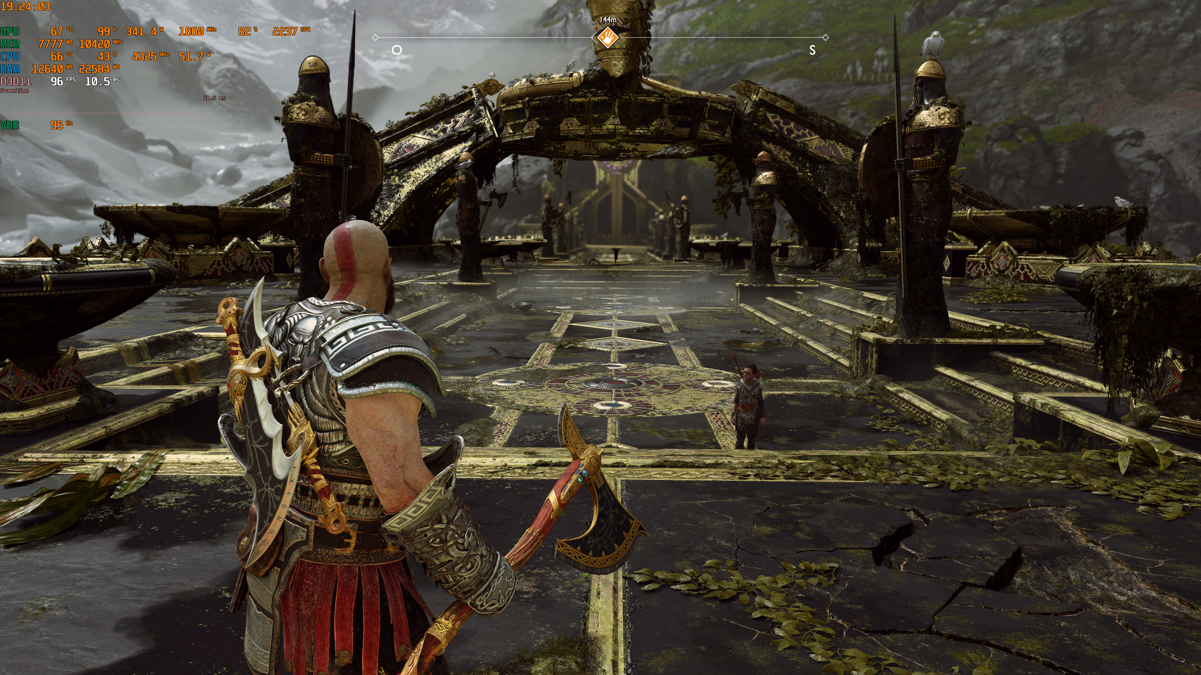

Halo Leute, habe seit heute, plötzlich einen großen FPS Einbruch in God of War 2018. Das lief bis gestern sehr rund mit ca. 100 FPS @ 4K + DLSS Q aber seit heute ist die Leistung auf 48 FPS eingebrochen und daran ändert sich auch nix. Warum?
PC aus und angemacht. Grafikkarte aus und eingebaut, kein Unterschied. StromKabeln gecheckt, sitzen an beiden Seiten zu 100%
Jegliches OC deaktivert. Kein Unterschied. Problem tritt auch nur in God of War auf! Alle anderes Games welche ich installiert habe, laufen zu 99% im GPU Limit!!!!

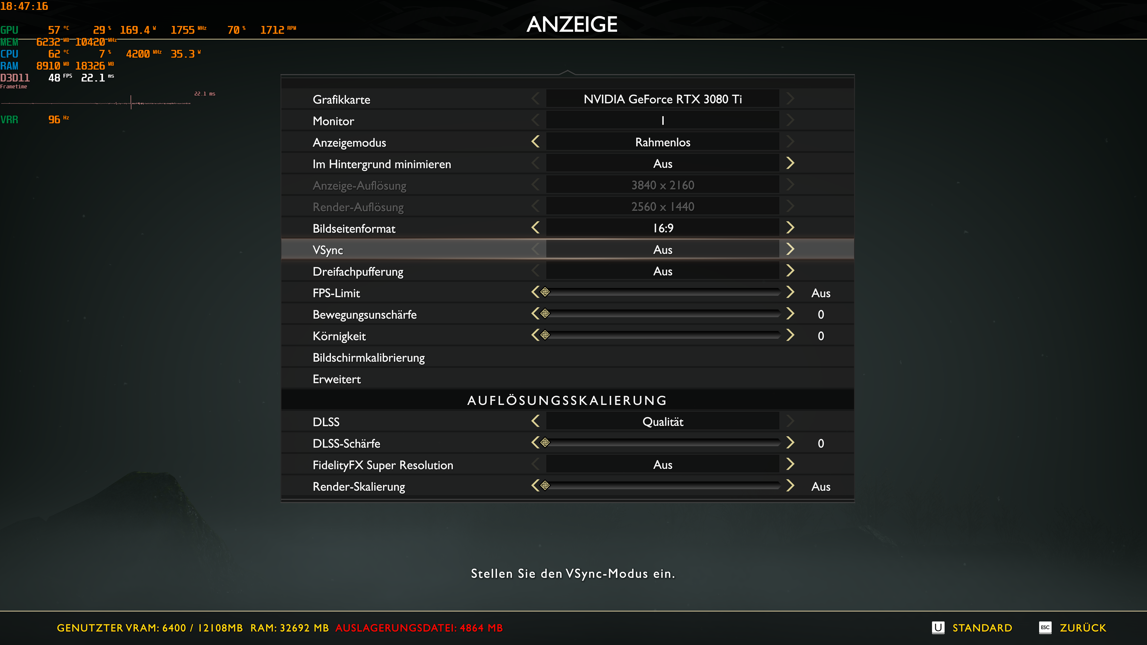

was ist "VRR" im afterburner? 48fps iss genau der 1/2 teiler dazu.
Lazy-Joe schrieb:
G-Sync Comp. Variable Refresh Rate.
Dann schau mal die Einstellungen durch.
Reaktionen: FGA
Was meinst du? Ingame Einstellungen oder G-Sync jetzt speziell? Mal ohne? Im Treiber kann ich G-Sync nur an und ausmachen, was soll man da einstellen?
was passiert bei vollbild? und wieso ist die frametimes linie so wellig? da stimmt doch was nicht. irgendwo hast nen limiter drin, oder das spiel hat ne macke.
Stell mal im Spiel von Rahmenlos auf Vollbild.
Geht leider kein Fullscreen bei God of War. Das ist so gemacht von den Entwicklern.

Ändert leider nix an den verdammten 48 FPS.
Ich glaube ich hau Windows 10 nochmal runter und wieder neu rauf, oder ich deinstalliere das Spiel nochmal.
naaa, wart ma. stell doch erstmal im spiel die auflösung komplett runter, überprüfe deine monitorrefreshrate im monitor direkt. und check die treibereinstellungen. und kläre erstmal wo die 48fps herkommen.
Reaktionen: Lazy-Joe
Du bist der beste. Ich habs nochmal die Einstellungen im Nvidia Control Panel angeschaut.
Und dort war im God of War Profil unter Bildbegrenzung tatsächlich ein FPS Limit von 48 FPS gesetzt!
Warum? Keine Ahnung?
Ich habe eigentlich ein globales FPS Limit von 237 FPS, 3 FPS/HZ unter meiner Refreshrate wegen G-Sync.
Aber sowas? Nicht auszudenken, das hat mich für einen Tag fast beschäftigt.
Danke an alle die versucht haben zu helfen.

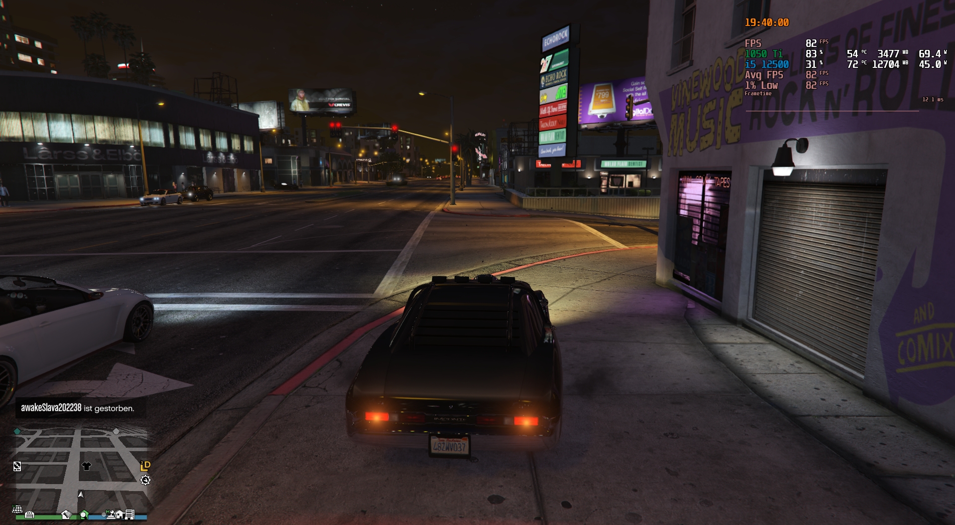

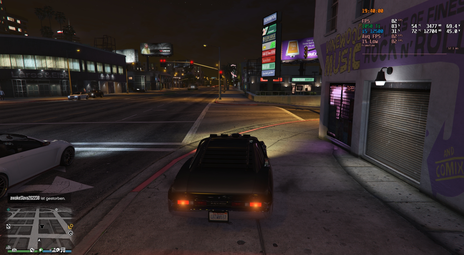

nochn tip von mir: wenn deine gpu bei gow an der kotzgrenze läuft (oder die cpu in andern games), begrenze die fps auf nen festen wert den du immer packst und lass dem rechner etwas luft nach oben. in deinem fall vllt 85fps. dann hast stabile frames und keine drops bei extremer last. das spiel fühlt sich dann wie aus einem guss an. und ne gerade frametime linie. wie zb hier.

Danke. Spiel läuft jetzt aber wieder wirklich sehr gut und Flüssig. Kein Vergleich vorher mit den 48FPS/48HZ.
Es gibt halt kleine Nachladeruckler wenn man in neues Gebiet kommt, das stört mich jetzt aber nicht so. Und ist laut Digital Foundry leider normal bei diesen PC Port. Ist auch leider DX11 Only und hat keinen Fullscreen. :/
