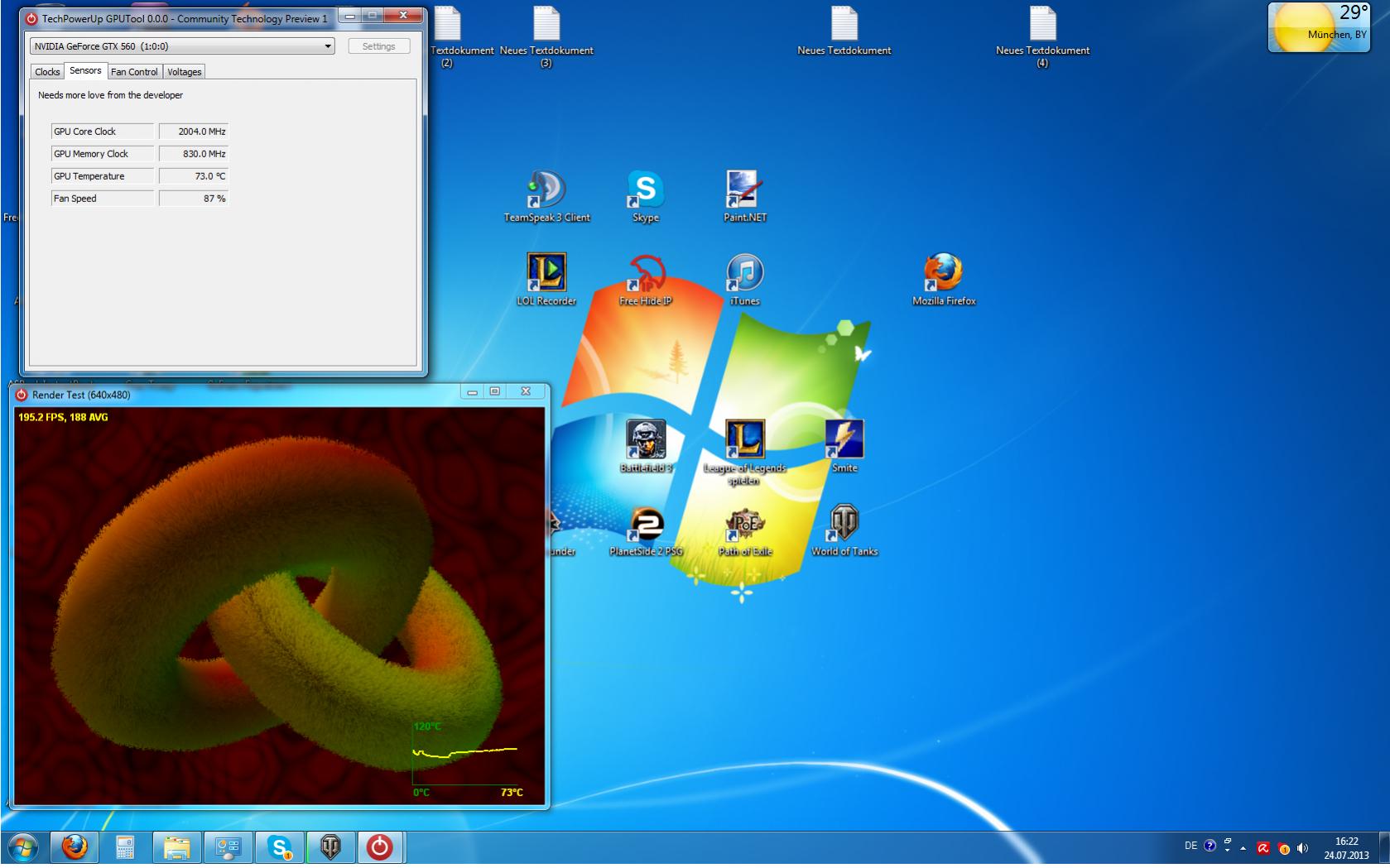

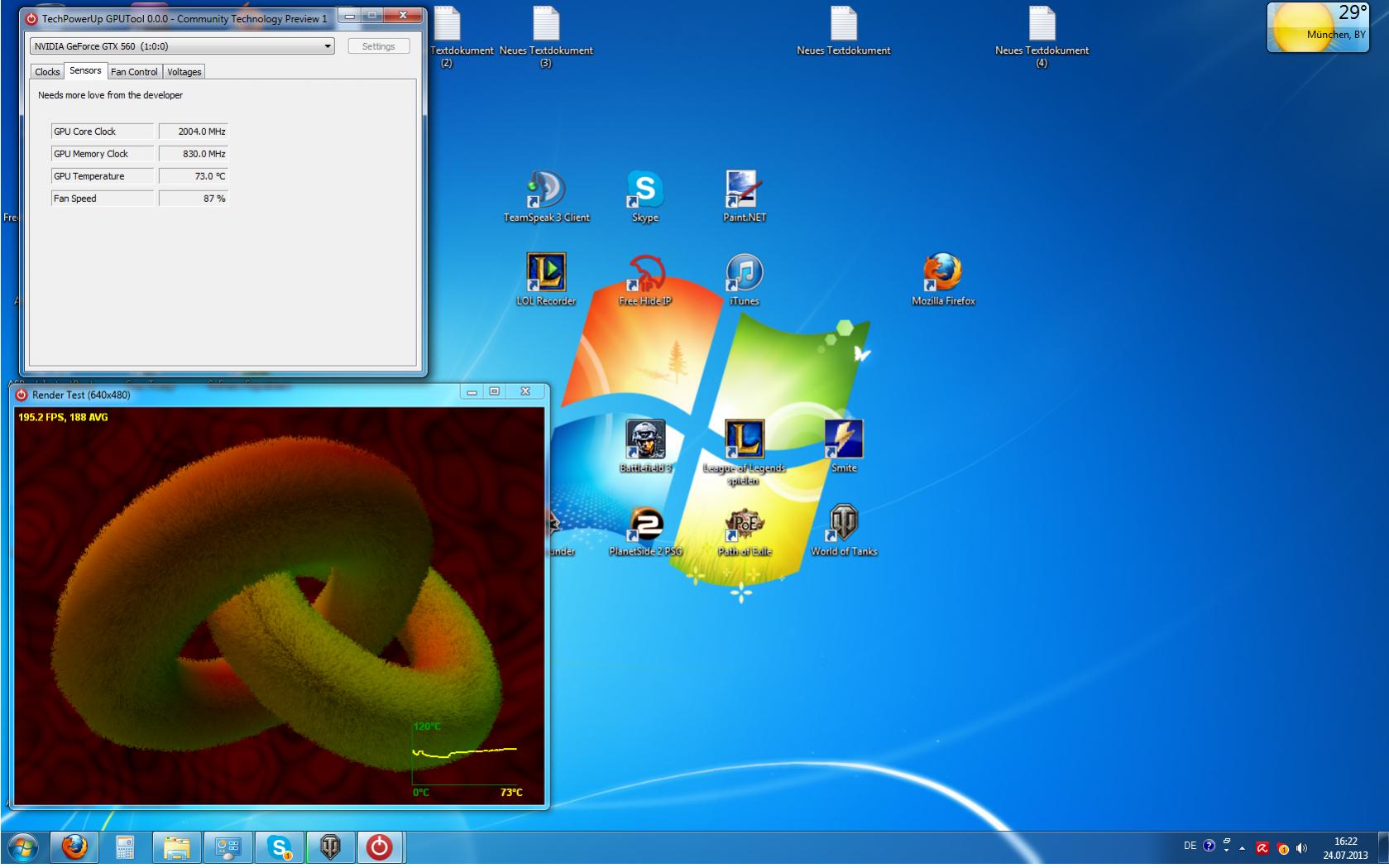

ich benutze für stabitests am liebsten das GPUTool:
http://www.chip.de/downloads/GPUTool_37428958.html
das grillt dein karte nicht so übelst und reagiert viel sensibler auf fehler und zeigt dir im falle auch direkt artefakte
Das lässt du einfach mal ne Std laufen oder so. Umso länger, umso besser natürlich. Wenn das Teil bis dahin keine Fehler schmeisst, kannste halbwegs davon ausgehn, dass alles ok ist. Und immer schön Temps kontrollieren ;)
so sieht das eig die ganze zeit aus(hab ca 20 mins getestet)
lass das mal ne zeit lang fullscreen rennen!
und ja das sieht die ganze zeit so aus, da bewegt sich nix ;)
