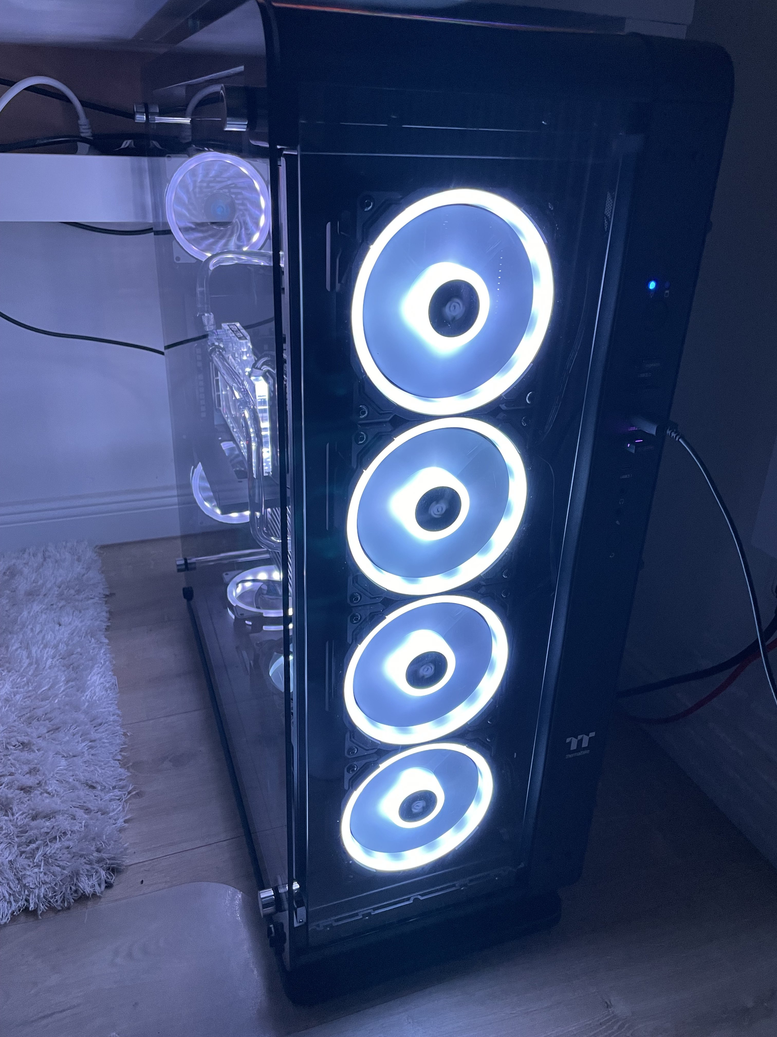

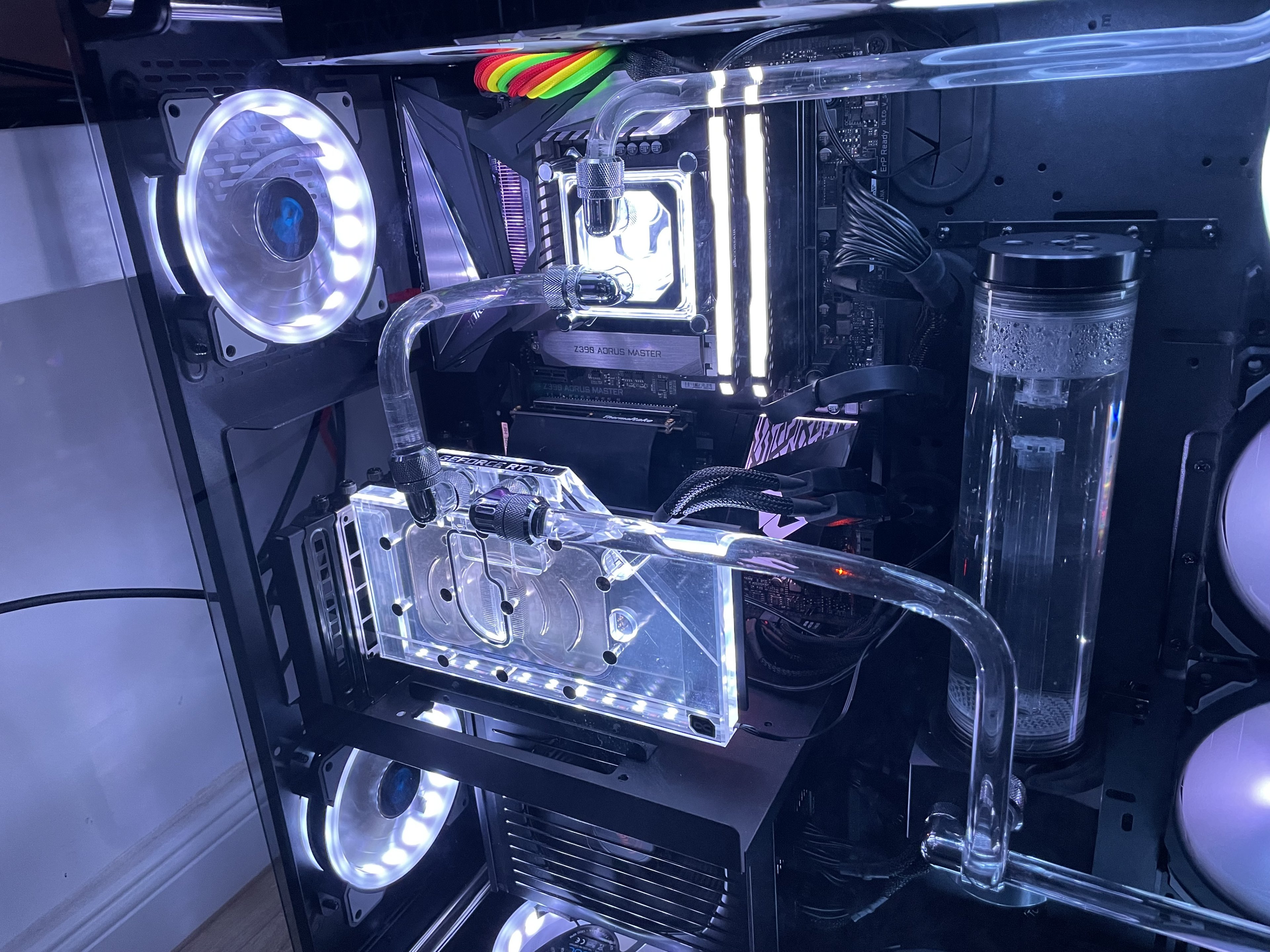

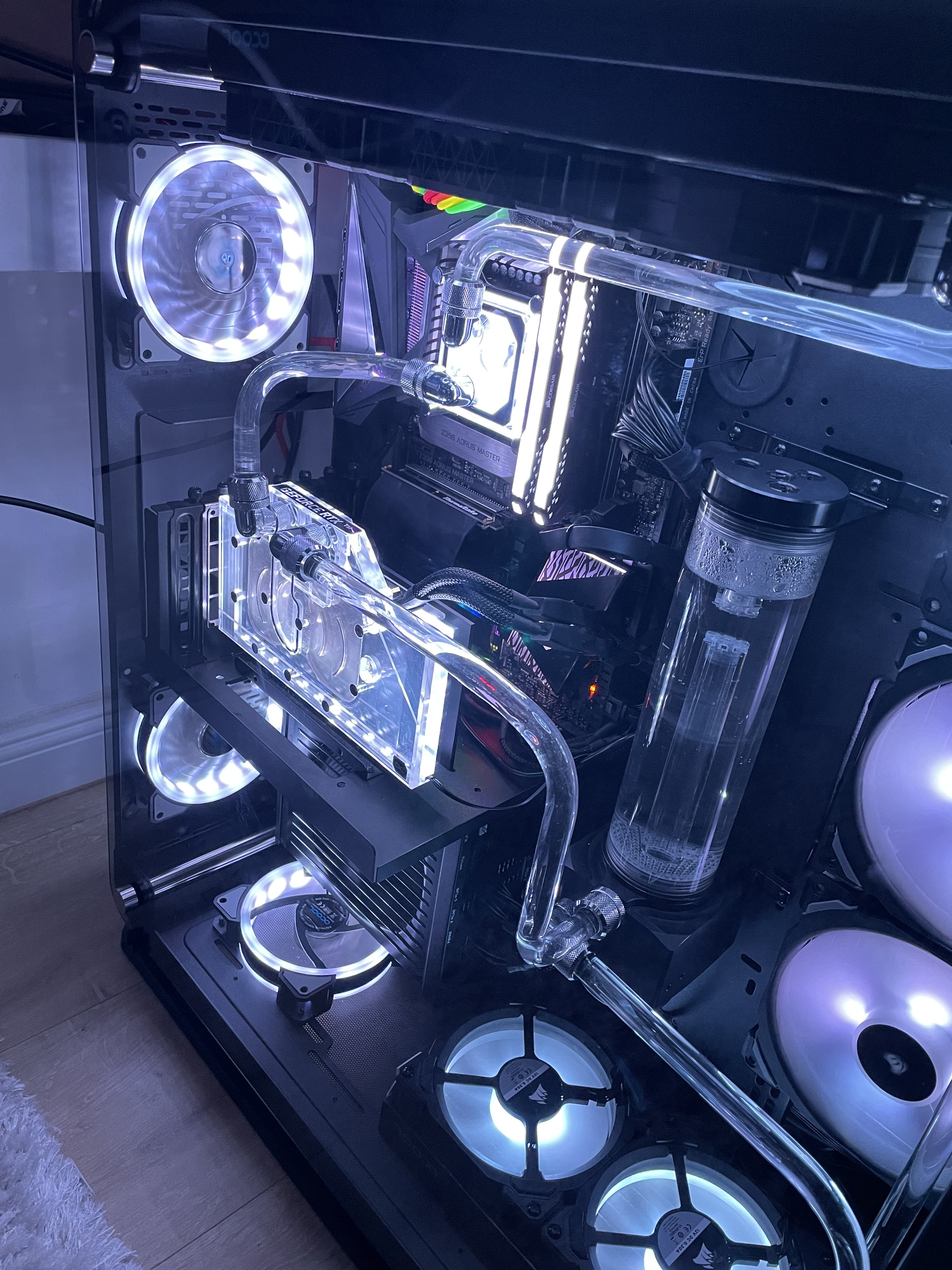

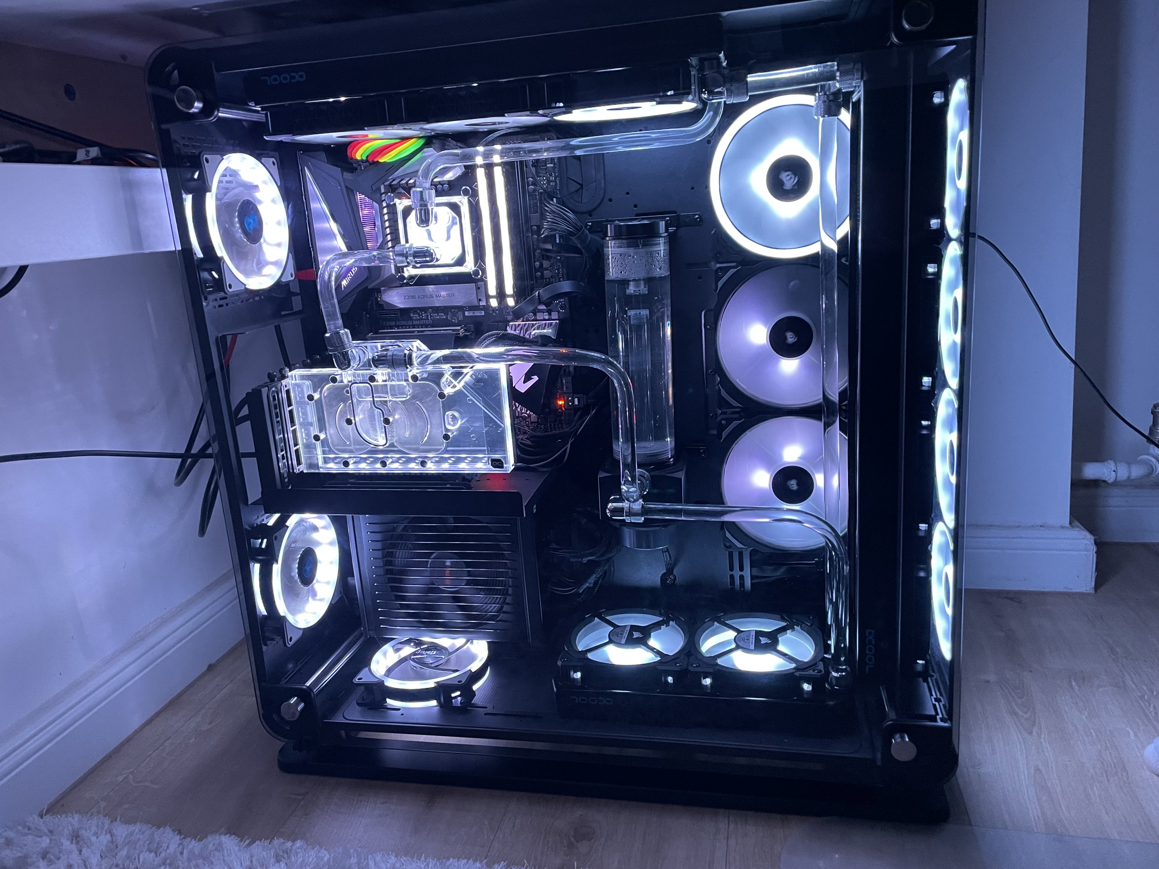

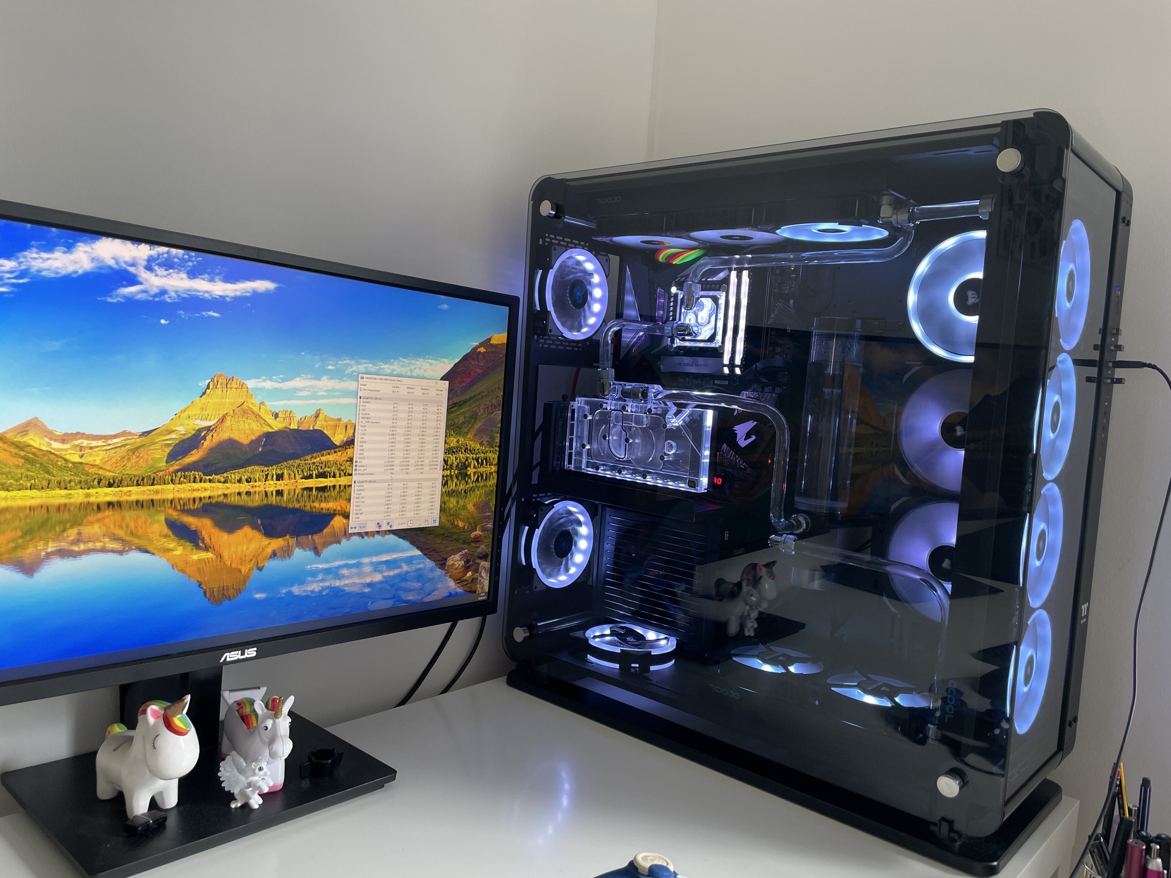

ich hab wieder ein Problem mit meiner Wassertemperatur und damit einhergehend auch mit den Temperaturen der GPU und CPU.
Unter Volllast habe ich eine Wassertemperatur von 43 Grad und die Komponenten liegen dann bei 75 CPU und 55 GPU. Ich möchte hier gerne noch etwas mehr rausholen..... Lüfterlaufen alle auf 100% bei Volllast, genau so wie die Pumpe.
Verbaut ist folgendes(siehe auch im Bild)
Intel i9 9900 KS auf 5,1 GHZ mit 1,35V und einem Eisblock Aurora von Alphacool drauf (Idle 33 Grad und Prime 95 30 minuten bei 75 Grad)
Nvidia 3080 TI FE bei 2050 Mhz Core Clock und 10000 MHz Memory Clock und einem Eisblock RPX von Alphacool (55 Grad unter Volllast nach mehreren stunden Warzone)
Mainboard ist ein z390 von Gigabyte Aourus Master
32 GB Corsair RGB 3200 Mhz Arbeitsspeicher
Eisbecher als AGB mi D5 Pumpe

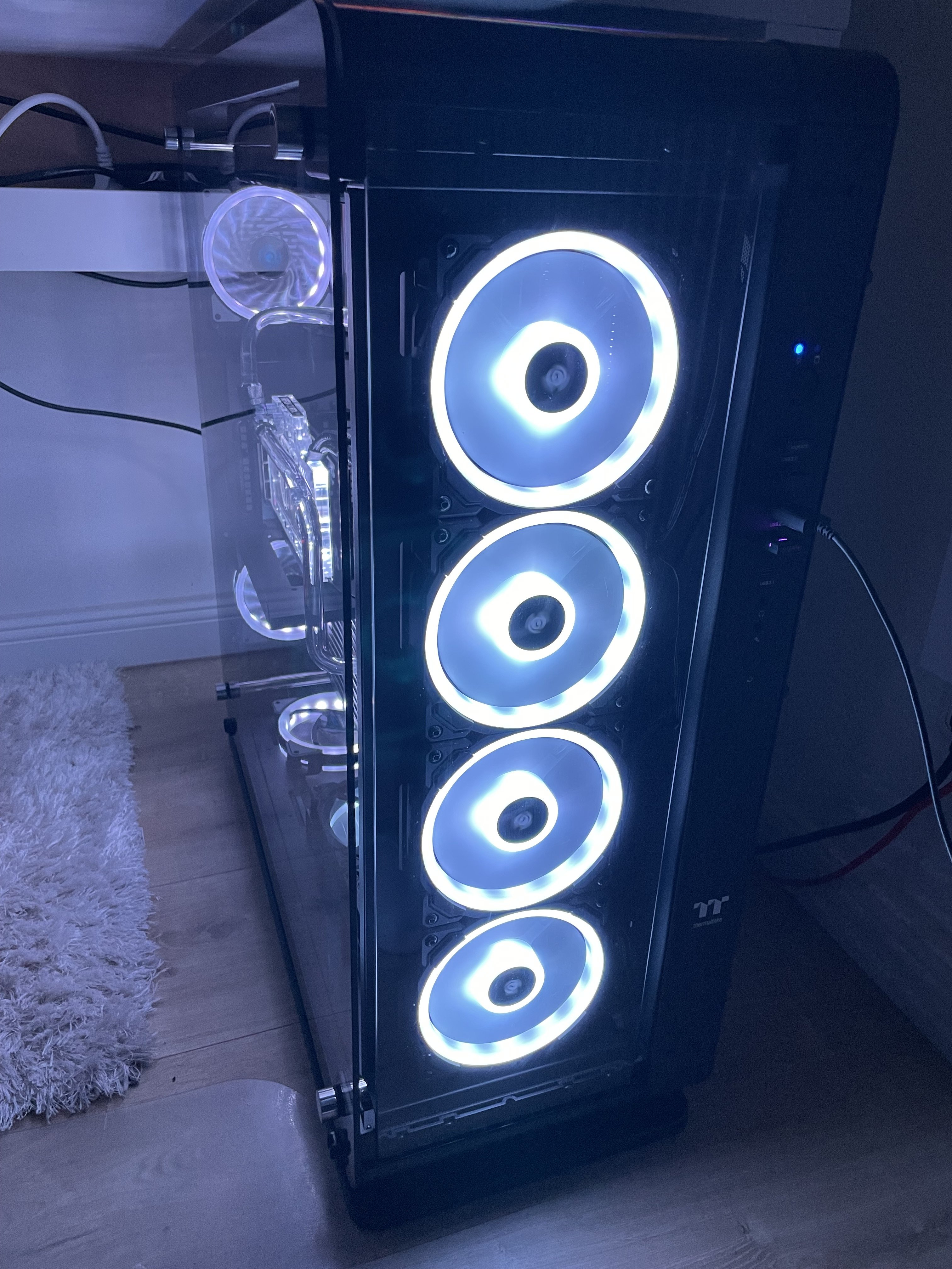

240er 30 ST Radi von Alphacool mit Corsair 120er LL Lüfter 2x(Alle zwei ins Gehäuse rein(Pull))
360er 30 ST Radi von Alphacool mit Corsair 120er LL Lüfter 3x (Alle drei aus dem Gehäuse raus(Push))
480er 30 ST Radi von Alphacool mit Corsair 120er LL Lüfter 4x (Alle vier ins Gehäuse rein (Push))
3x 140er ML Corsair Gehäuselüfter (Alle aus dem Gehäuse raus(Push))
3x Alphacool Eiszyklon Aurora 120er Gehäuselüfter (Untere ins Gehäuse rein und 2 hinten raus(Push))
1200 Watt Netzteil von Bequit
Gehäuse ist ein Thermaltake P8
Ich würde mich über eure Raschläge und Tipps freuen.
Grüße :)

Ich würde alle Radis aus dem Gehäuse raus Blasen lassen und nur die Gehäuselüfter ins Gehäuse rein.
Wie sind die Temps bei offenem Gehäuse?
Die Temps sind allerdings im grünen Bereich. Wassertemp von 45°C und damit auch den Rest könnte man mit geändertem Airflow evt. etwas senken.
Frischluft ist besser für die Radiatoren.
Bei 43 Grad Wasser sind die Temps eh super
Mit einem Takt von 4,9 GHz bei entsprechender Spannung sowie keiner so krassen Übertaktung der Grafikkarte, wie bspw. "nur" 1900MHz, hast du sicherlich einen Verbrauch, der min. 100 Watt niedriger liegt. Auf die eigentliche Leistungsfähigkeit der Hardware wird sich das so gut wie nicht auswirken.
Mit dem hohen Takt, den du jetzt anlegst, hast du bestimmt 700-800 Watt Verbrauch bei voller Auslastung und ggf. 500-600 Watt in Spielen.
Das Gehäuse an sich steht frei - das ist schon mal gut. Es sieht auf dem Bild so aus, als ob die Hitze sich unter dem Tisch stauen kann. Das ist weniger gut. Die vielen Lüfter rundherum im Gehäuse sind nicht zwangsläufig zielführend, falls sie sich gegenseitig bei einem gerichteten Luftstrom stören würden.
Reaktionen: der Unzensierte
Die Luft im Gehäuse wäre quasi Frisch wenn die Radis raus blasen und die Gehäuselüfter rein.
So wie es jetzt ist ist die Luft in dem kleinen Gehäuse eher ziemlich warm würde ich schätzen und das Wasser erwärmt sich dadurch.

Schickes Sys aber wie kommen deine Frontlüfter denn an Frischluft?
Eine Wakü braucht viel Luft, die Wärme muss ja schließlich ans Wasser und dann an die Luft abgegeben werden.
Keine Luft - Kein Übergang, bzw. das Delta aus Lufttemperatur und Wassertemperatur ist zu klein, sprich deine Luft zu heiß.

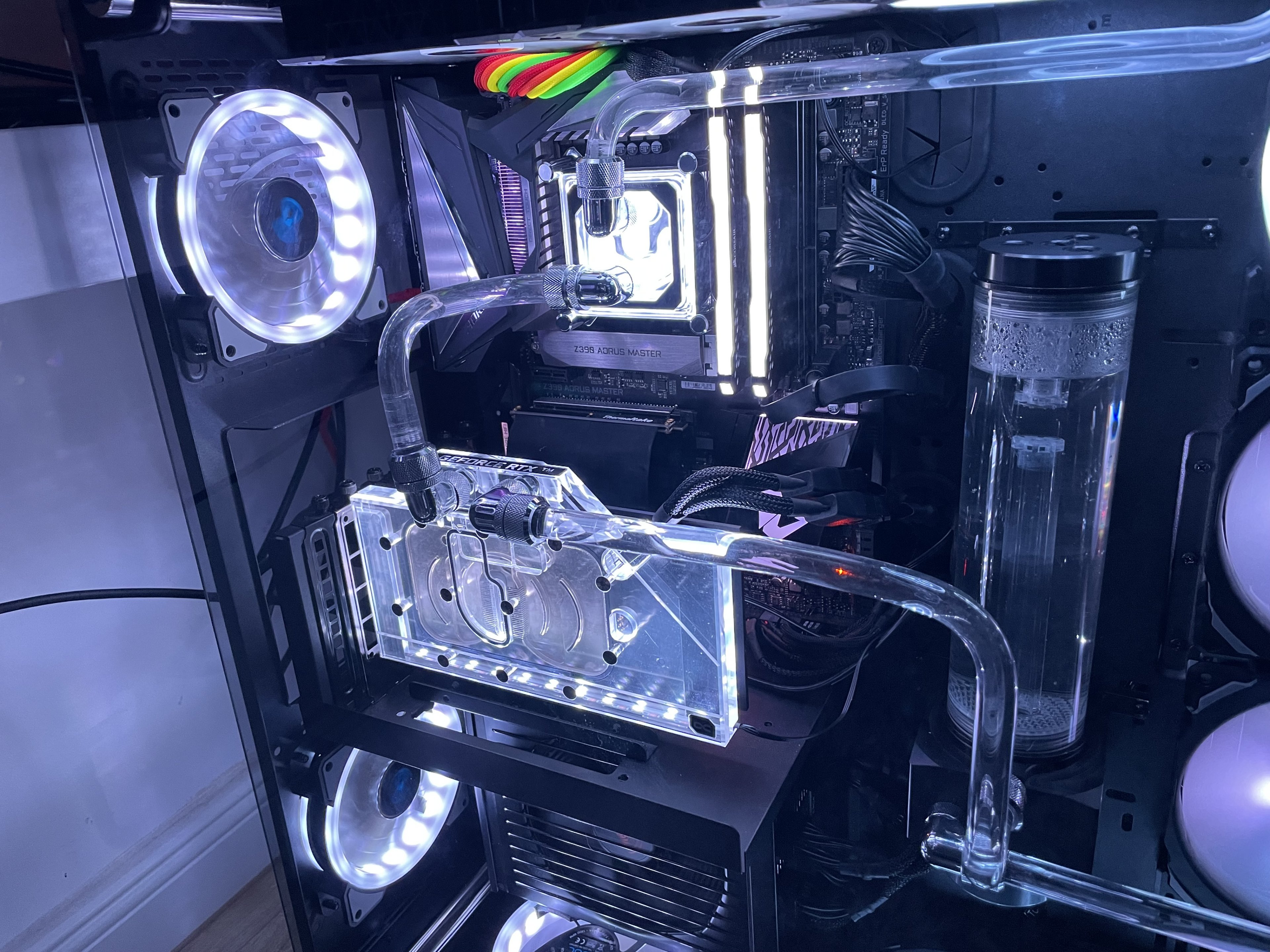

Hallo @Svenn04,
augenscheinlich würde ich die Temperaturen zunächst für in Ordnung halten.
  • CPU@5.1Ghz@1.35V nach 30 Minuten Prime mit 75°C ist gut. --> Mein 8086k@5.0@1.28V ist mit 280-AIO nach 30 Minuten ebenfalls bei 75°C (bei aktuellen Temperaturen)
  • GPU(3080TI) nach mehreren Stunden bei 55°C Volllast ist ebenfalls gut. --> meine Custom3080Ti mit Luftkühlung ist da bei 73°C!
Ich sehe bei deinem System folgende Schwachstellen bzw. Verbesserungspotenzial:
  1. Zwischen Gehäuseoberseite und Tisch ist kaum Spielraum. Dementsprechend wird sich hier beim Radiator ein Wärmestau bilden. Solltest du vernachlässigen können, da es vom 360iger in den 480iger geht. Die Restlichen Komponenten im System auf dem Mainboard würden es dir vielleicht danken.

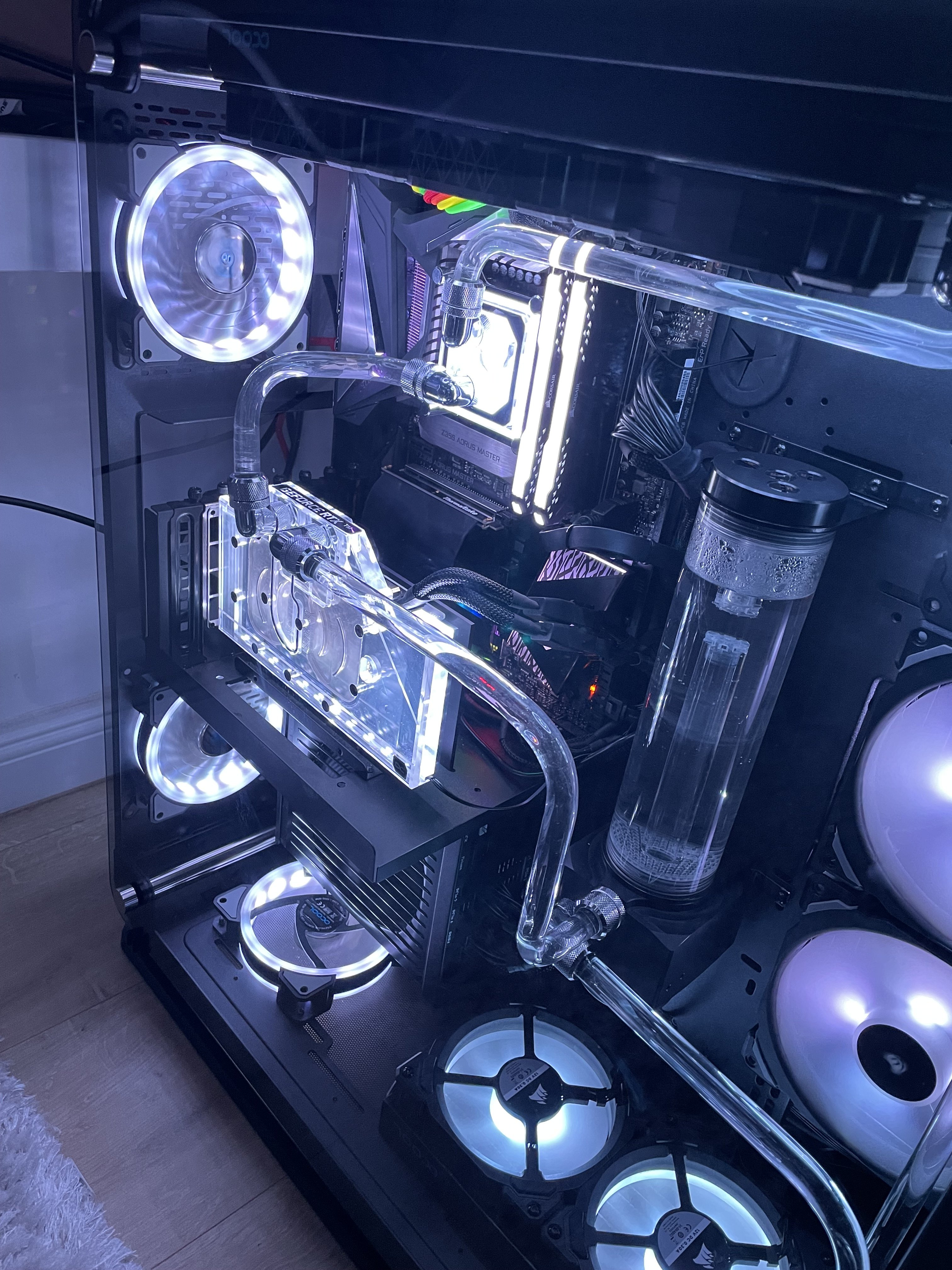

  2. Annahme anhand der Bilder zum Wasserkreislauf: AGB/Pumpe -> GPU -> CPU -> 360(out) -> 480(in) -> 240(in) -> AGB/Pumpe
  3. Falls meine Annahme korrekt ist, dann darfst du bei den Temperaturen nicht vergessen, dass die CPU (defacto) erwärmte Kühlflüssigkeit von der GPU erhält. Das sollte nicht kriegsentscheidend sein, aber eine andere Lösung würde die Temps bestimmt noch etwas verbessern.
Mein Vorschlag wäre den Wasserkreislauf zu ändern, sofern dich die Temperaturen so stark stören das du den Aufwand und den vermeintlich minimalen Effekt in angehen willst. - Hilfreich wäre, wenn du vor bzw. nach jeder Wärmequelle einen Radi nutzt. das heißt, CPU -> Radi -> GPU oder GPU -> Radi -> CPU
Ich persönlich würde auf jeden Fall die CPU als erste Komponente nach einem Radi schalten und ggfs. die GPU etwas wärmer werden lassen.
Da ich die Flussrichtung nicht kenne, kann mein Beitrag bereits umgesetzt sein! :)
VG; TrixXor
P.s.: Mach mal das Frontglas weg und schaue, ob die volle Frischluft am 480iger schon spürbare Verbesserung bringt. Zusätzlich kannst du die Non-Radi-Lüfter mal abstellen. Die könnten den Luftstrom schon "beeinflussten". Dein Aufbau berücksichtigt eigentlich schon einen guten Kamineffekt, bloß musst du unter der Tischplatte auch die Möglichkeit schaffen musst, dass die Warmluft entfleuchen kann. :)

Die Flussrichtung ist genau andersherum. 240er - 480er - 360er - CPU - GPU
Werde Ihn mal versuchen freier stehen zulassen.
Vielen Dank!!
Hi,
dann bedenke Folgendes:
Dein 480iger kühlt das Wasser vermutlich sehr gut mit Frischluft runter. Das Wasser geht vom 480 in den 360 und die Warme Luft ins Gehäuse. Danach wird die Warme Luft vom 360 angezogen und erwärmt im 360 das Wasser. Der Wärmestau zwischen 360 und Tischplatte verstärkt den Effekt.
Ich vermute mal, dass du dir durch diese Flussrichtung den Effekt des 480 selbst etwas minimierst.
Kannst ja mal meine Annahme umsetzen und ich werfe ein Eis in die Wettschale, dass die Temps gemittelt danach besser sind. :)
VG, TrixXor

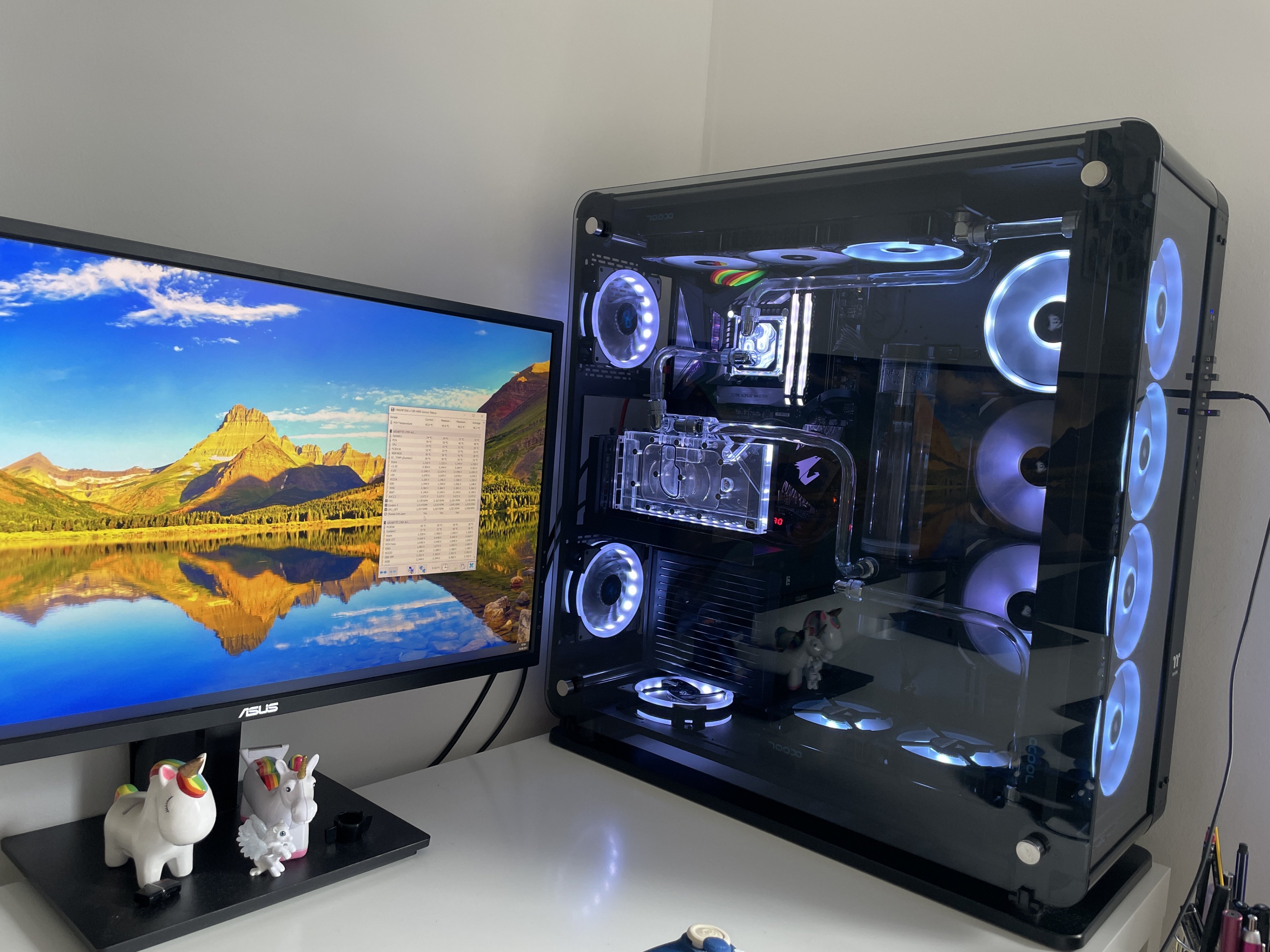

TrixXor du hattest recht. Es staut sich alles unter der Tischplatte….
er steht jetzt oben auf dem Tisch(bei dem Anblick eigentlich sowieso ein Muss 😄) und ich habe 5 grad bessere Temperaturen, wenn die Lüfter auf 100% laufen.
Siehe hier
Im Time Spy Durchlauf mit dem 3D Mark bleibe ich bei Wassertemperaturen bei maximal 35 grad
Alles klar.
Oben stehen lassen ;)
Reaktionen: Svenn04
