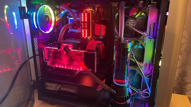

Das Problem ist, dass der AGB bis oben hin voll ist und es ist schwer zu erkennen ob die Pumpe läuft oder nicht. Ich werde morgen ein wenig Wasser ablassen und checken. Generell scheint mit das nicht gesund wenn es bis oben hin voll ist. Die Schläuche und der ASB sind leicht warm aber das könnte auch die Abwärme der Komponenten sein. Mit meinem Fiebermessgerät kann ich die Temp nicht messen...

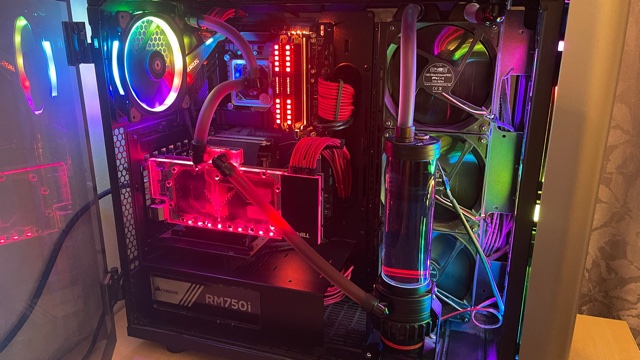

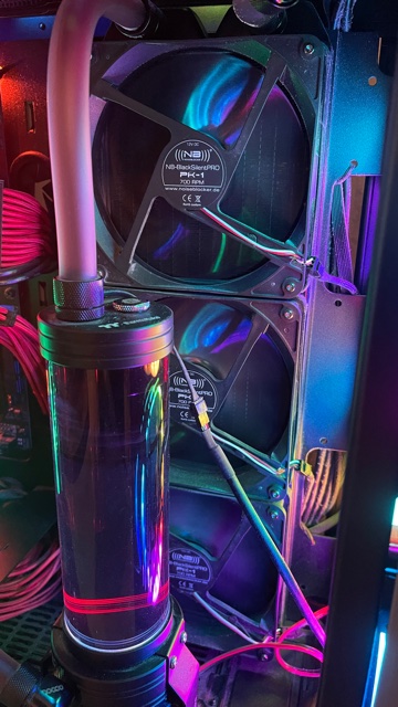

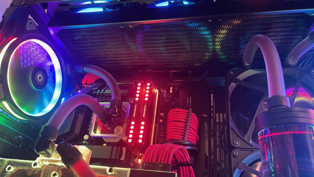

Anbei Bilder vom Aufbau. Oben ist ein Radiator und einer an der Seite. Die Radiatoren sind beide Sauber. Habe alles vom Staub befreit.

Update:
Die Pumpe läuft auf jeden Fall. Habe den Regler gefunden und von 3 auf 5 (max 1135 l / h) gestellt.
Flüssigkeit ein wenig entnommen und somit ist der AWB zu 80% befüllt.
Die CPU Platte sitzt fest. Bei Volllast habe ich auf die Platte leicht gedrückt aber keine Veränderung an der Temperatur.
Die Temperatur der CPU steigt trotzdem bei Volllast auf 100°C und GPU maximal bis 70°C.
Was aber komisch ist: Die CPU Temperatur fällt direkt 100°C auf ca. 70°C wenn ich prime95 ausschalte.
Ich habe als nächstes vor die komplette Kühlflüssigkeit zu wechseln und davor alles mit Destilliertem Wasser zu reinigen. (Falls sich Partikel abgesetzt haben dann sollten die hoffentlich weg sein. Sonst werde ich den CPU Block komplett reinigen und neue WLP auftragen.)
Ist es eigentlich schlimm wenn ich nicht das ganze d. Wasser aus dem Kreislauf vor dem neu befüllen der Kühlflüssigkeit raus bekomme?

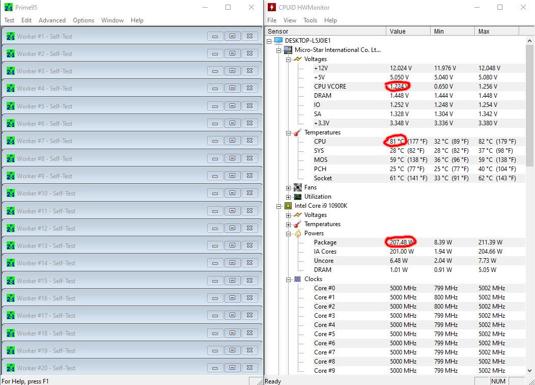

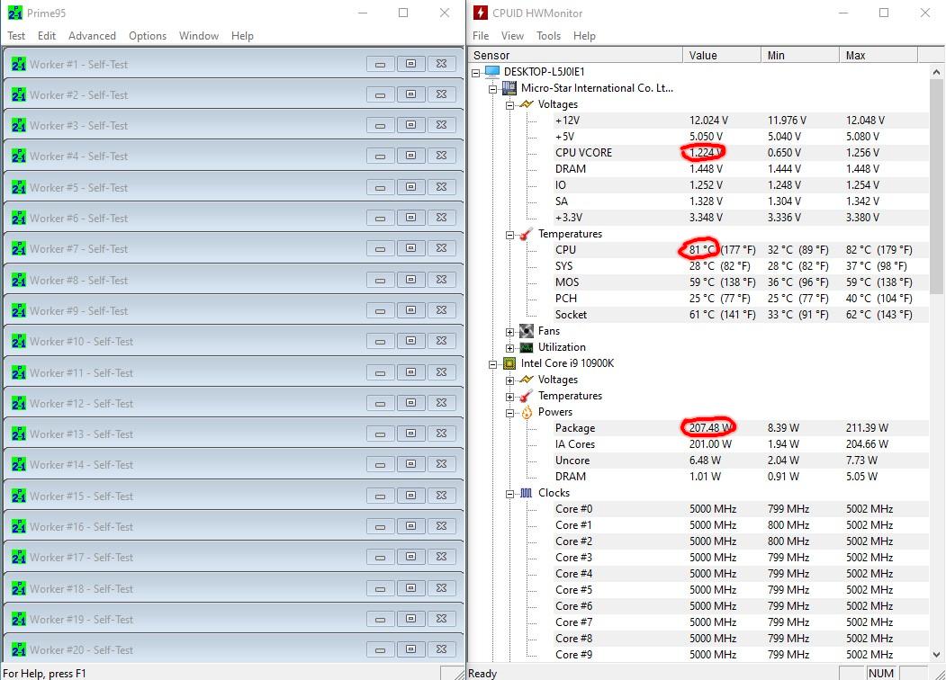

Ähm ja Prime95 Small FFTs mit AVX und z.B. 1,30V+ bedeutet fast immer 100°C also welche VCore ?
Ohne AVX (unten alle Haken an):
Reaktionen: BloodReaver87
@0ssi
Hab genau das über Prime95 laufen lassen, was du geschrieben hast und jetzt ist die Temperatur bei ca. 65 °C. Ist also alles ok?
