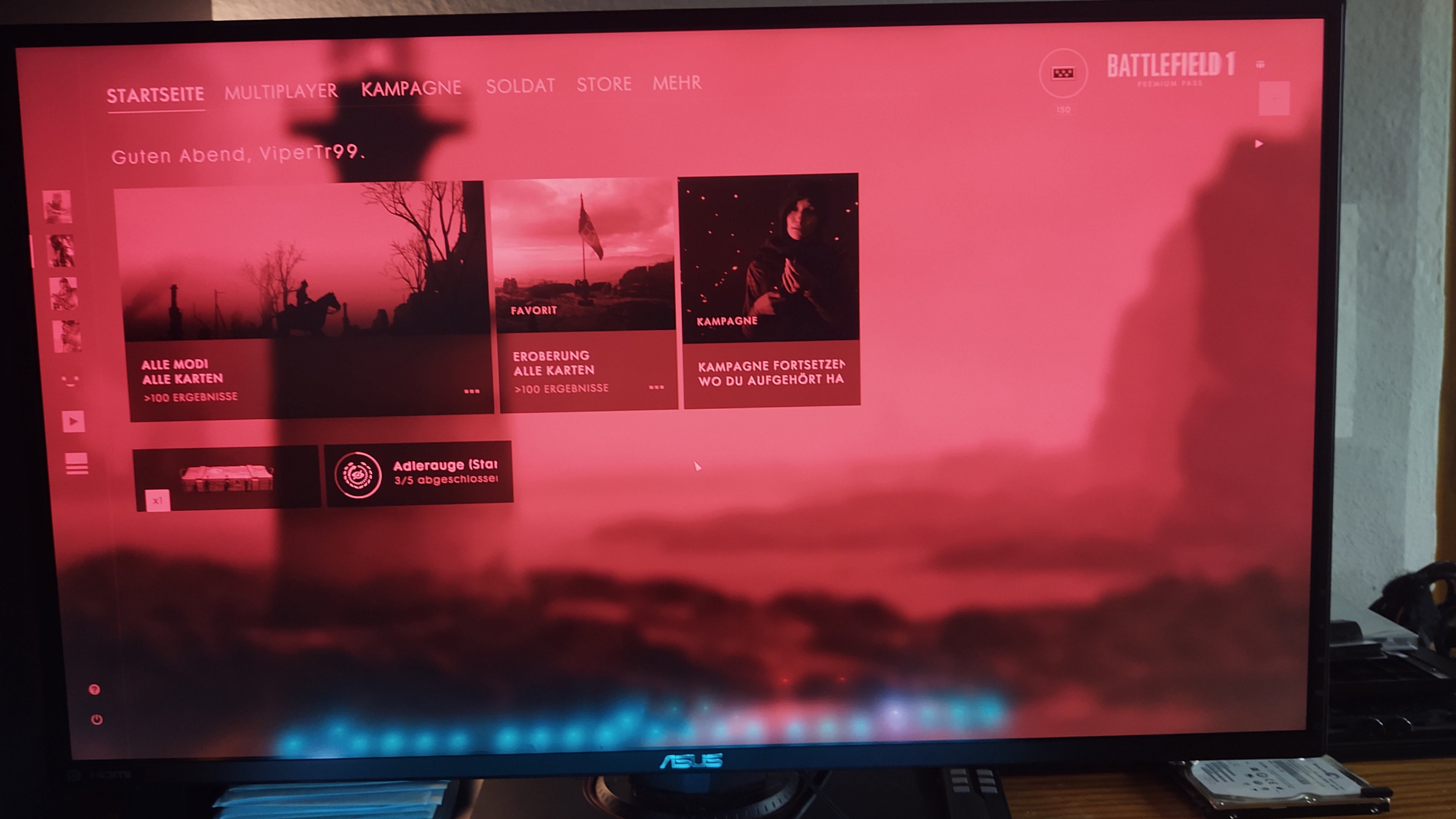

Beim Start oder beim hin und her tabben zwischen Game und Desktop gab es Farbstiche (siehe Anhang), mal grün, lila, rot und blau - alles war dabei

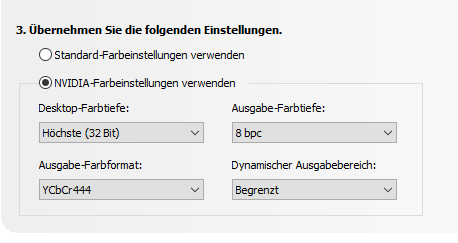

Bei HDMI kannst Du in den Nvidia Einstellungen unter "Auflösung ändern" mal das Ausgabe Farbformat YCbCr444 versuchen.
Keine Änderung.
