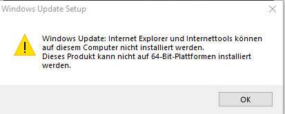

Die Fehlermeldung lautet: "Windows Update: Internet Explorer und Internettools können auf diesem Computer nicht installiert werden. Dieses Produkt kann nicht auf 64-Bit-Plattformen installiert werden".
Wie gesagt habe ich die Software bereits auf anderen 64bit Rechnern mit Win 10 problemlos installiert.

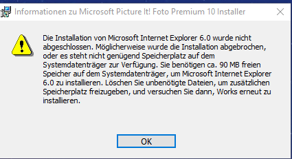

ich muss doch nochmal fragen, ob ihr nicht noch eine rettende Idee habt. Leider musste ich heute meinen Laptop neu aufsetzen, weil ich aus einer Bluescreen-Schleife nicht mehr rauskam. Jetzt ist mein Picture it natürlich auch weg und ich kann es selbst auf meinem Rechner nicht merh installieren, wo es gestern noch drauf war. Hat nicht noch jemand eine Idee, woran es liegen kann? Es heißt immer, der Internet Explorer 6.0 könne nicht installiert werden - restliche Fehlermeldung siehe oben. Bin völlig frustriert.

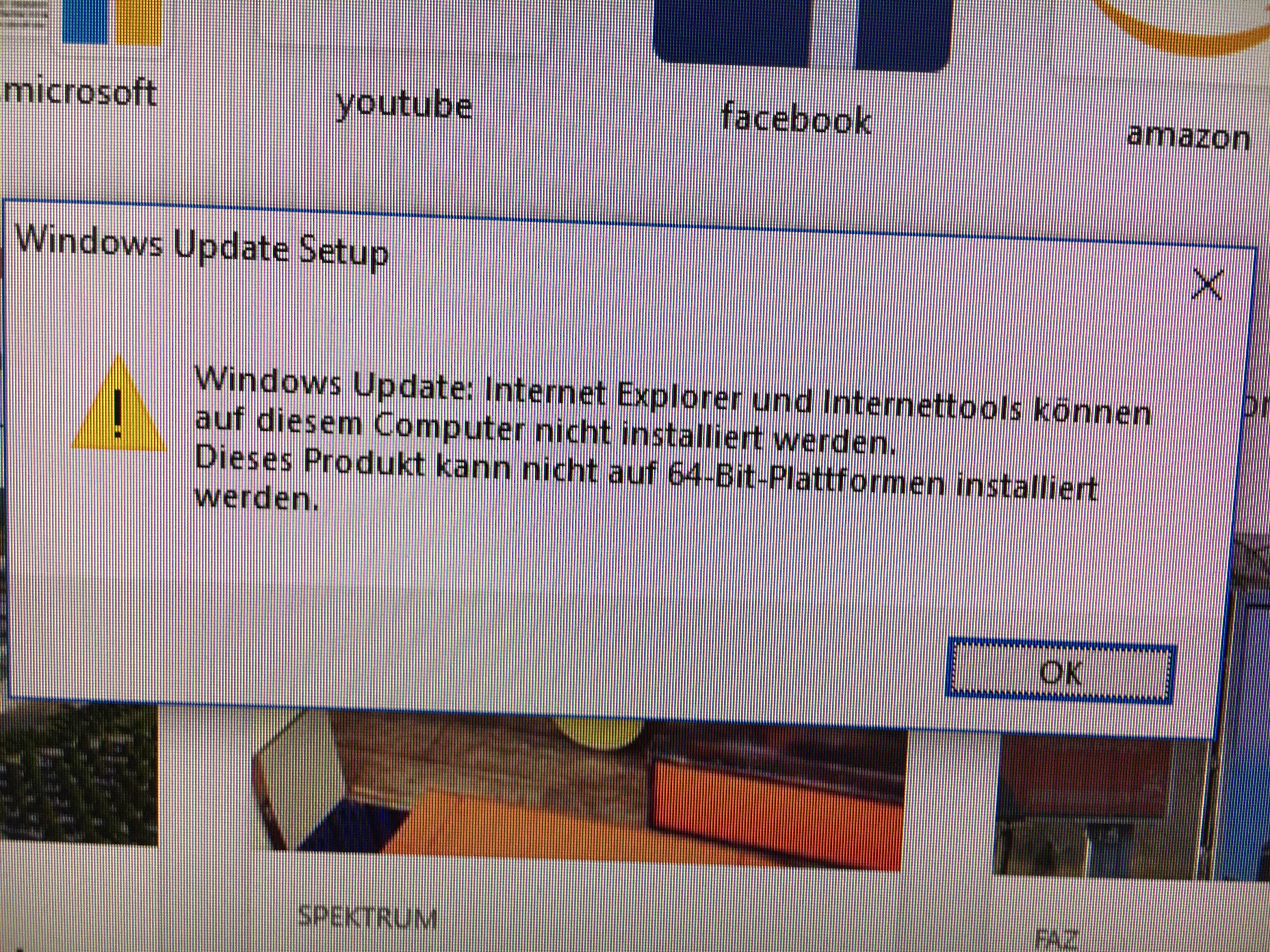

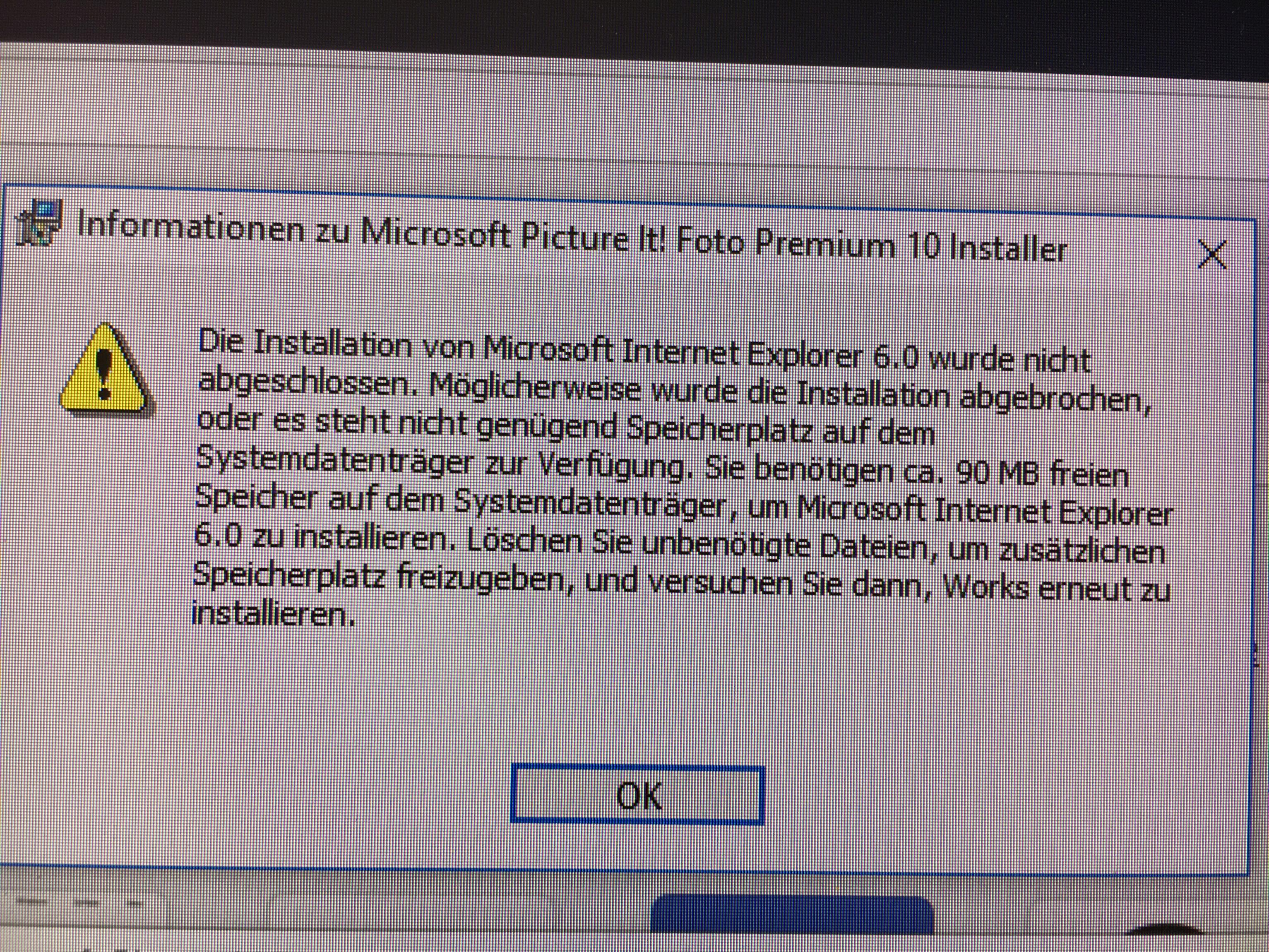

Ja, ich habe schon sämtliche Möglichkeiten der Kompatibilitätseinstellung durchprobiert, das ändert leider gar nichts. Einen Screenshot der Fehlermeldungen hänge ich hier an.

Du hast nicht wirklich Fotos gemacht? o.O Bitte das nächste Mal einfach Screenshots anfügen.
Liegt es vielleicht an fehlenden Rechten? Wer hat die Installation auf den anderen Windows 10 Versionen durchgeführt?
Laut anderen MS Foren hat MS mit irgendeinem Win 10 das nachinstallieren von IE6 gesperrt, was wohl vorher mit einem Trick durch ausloggen bei der Installation noch funktioniert haben soll.
oh man, ja ich hab echt gemacht, da muss ich selber lachen, ich hatte heute mit der Neuinstallation des Laptops so viel an der Backe, dass ich ein wenig überfordert war. :p

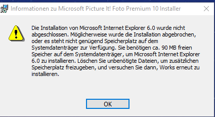

Daher hier noch mal richtige Screenshots.
Die Rechner sind von den Admin Rechten her alle gleich. Ich glaube inzwischen, es muss an einem Win 10 Update liegen, was zwischen Oktober (da hatte ich es erstmals installiert) und jetzt liegt.
