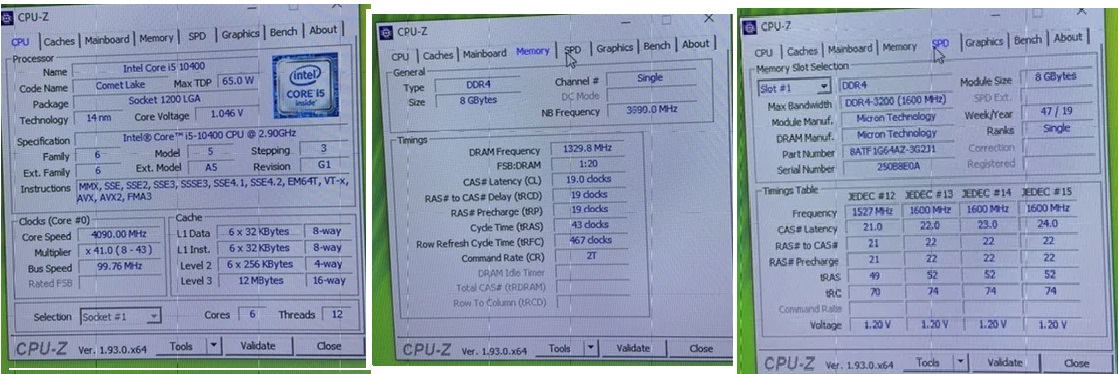

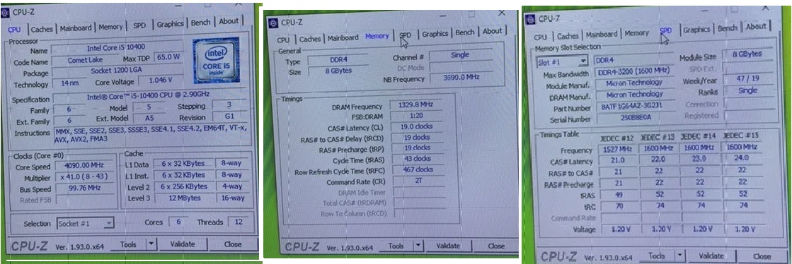

Ich habe in meinem Acer Aspire XC-895 die standardmäßig installierten 8 GB RAM Adata DDR4-3200 CL22 1.2V getauscht gegen

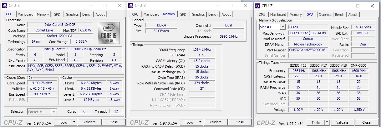

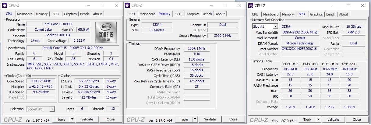

2 Riegel a 16 GB = 32 GB Corsair Vengeance LPX DDR4-3200 MHZ
Das Mainboard unterstützt kein XMP und bieten den RAM-Riegeln maximal 1.2 Volt an soweit ich weiß. Ich habe mich trotzdem bewusst für diesen RAM entschieden falls dieser ggf. in einem anderen System zum Einsatz kommen soll.
Im Anhang sehr ihr die CPU-Z-Benchmarks beider Konfigurationen.
Alte Konfiguration 8 GB:
Neue Konfiguration 32 GB:
Slot 1 und Slot2 sind korrekt anwählbar und zeigen beide identische Werte.

1) Verstehe ich die Anzeige richtig wenn ich es so interpretiere dass die JEDEC-Spalten lediglich anzeigen, welche Konfigurationsmöglichkeiten im RAM voreingestellt und theoretisch anwählbar sind falls das Board dies unterstützt?
2) Stimmt es, da mein Board nur 1.2V unterstützt , dass die neuen Riegel jetzt nur im DDR4-2132-Modus betrieben werden und der alte 8 GB-Riegel vorher im DDR4-3200-Modus?
3) Wenn Vermutung 2 zutrifft, ist die Kombination der 2 16GB-Riegel = 32GB gesamt dann evtl. sogar langsamer als der einzelne 8 GB-Riegel?

Dein alter RAM lief auf 2666 und dein neuer auf 2133 dafür mit deutlich besseren Timings.

wie der RAM aktuell läuft steht unter "Memory".
alter RAM -> 2666 CL19-19-19-43
neuer RAM -> 2133 CL15-15-15-36
Cardhu schrieb:
Wenn du kein XMP Profil laden kannst, wird auf JEDEC zurückgegriffen und da machen die neuen Module eben nur 2132 MHz

Die Spannung sagt genau nichts über die Geschwindigkeit aus.
Die Taktung ist langsamer, aber die Latenz besser.
Für den alten Riegel mit 2666MHz CL19 wären das 14.25ns
Für die neuen mit 2133 und CL15 wären es hingegen 14.06ns
Also etwas besser und zudem noch DualChannel.
