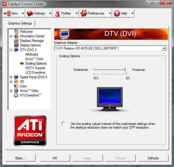

Hallo hab mein Samsung 32" FullHD Fernseher an mein PC (HD4870) angeschlossen.
Hab die Auflösung auf 1920*1080 gestellt. Ich hab schon einiges ausprobiert, aber ich bekomm es nicht hin das das Bild auf Vollbild steht.
oben und unten ist ca 1cm schwarz
und
rechts und links ist ca 1,5 bis 2 cm schwarz
wo kann ich das abändern.
üver CCC oder ähnliches?
Danke
CCC -> Scaling Options -> Schieberegler

jetzt hab ich aber ein problem undzwar verschwindet ein teil des bildes an der oberen seite des bildschirms

Habe ein ziemlich ähnliches Problem:
ATI 4550 (gleiches Problem tritt auch mit 780G Chipsatz Grafik auf) an Samsung TV LE55B679 (gleiches "Innenleben" wie LE40B650 u.ä.).
Es bleibt immer ein schwarzer Rand um das 1920x1080 HDMI Bild.
Problem ist aber: Im Catalyst Controlcenter 9.12 gibt es die oben genannten Skalierungs-Optionen nicht. Es gibt einen Bereich DTV oder HDMI und unter Display kann man neben Auflösung nur ein paar Farbeinstellungen vornehmen.

Kann man auch im 9.12 genauso wie immer einstellen.
Desktops&Anzeigen --> rechte Maustaste auf den Bildschirm unten links---> konfigurieren wählen ---> Skalierungsoptionen
Voila :)
Was du noch einstellen musst, ist das Pixelformat, undzwar auf 4:4:4 sRGB. Erst dann ist das Bild perfekt.
Der Rest Wurde schon gesagt, zusammengefasst:
- HDMI 2-Eingang
- HDMI 2 als PC bzw Computer konfigurieren innerhalb des Fernsehermenüs ( just scan und co)
- Overscan im Control Center auf 0% stellen
- und eben Pixelformat noch
