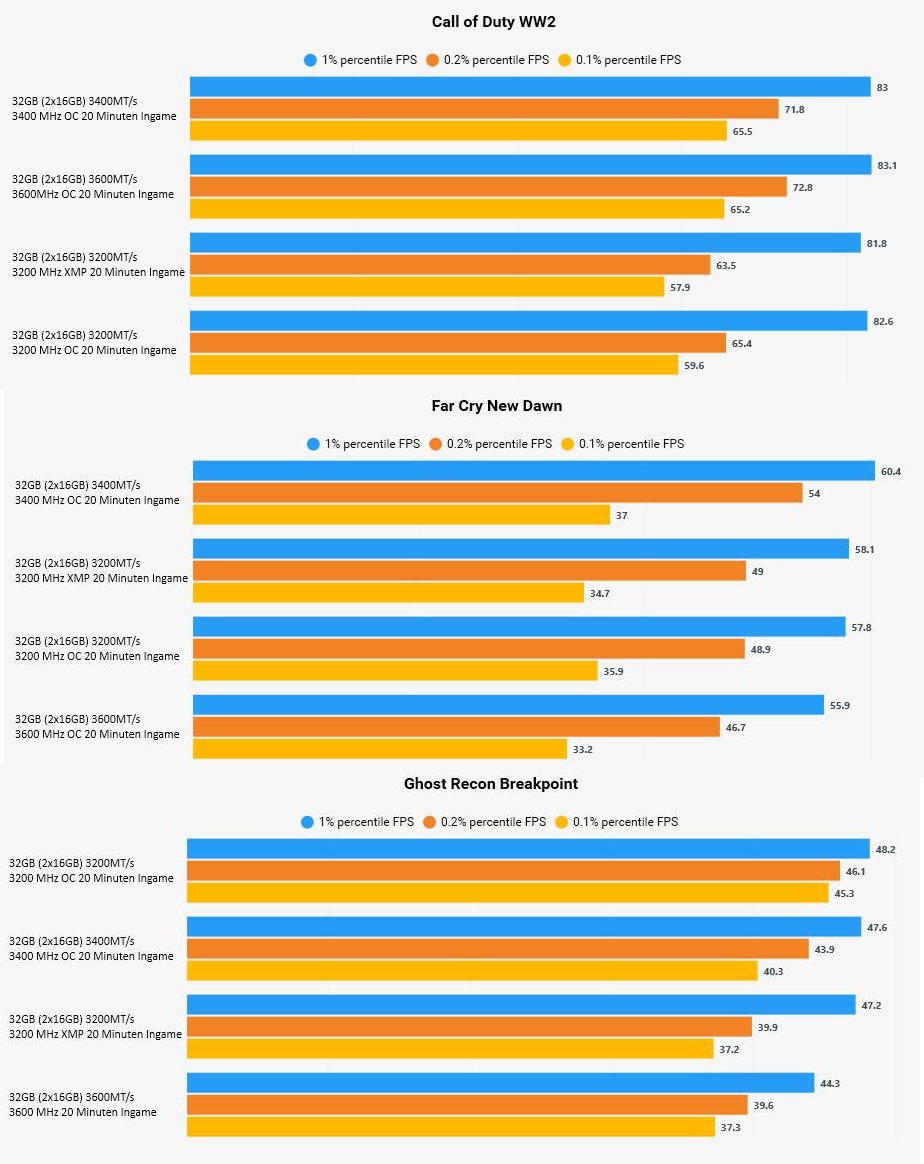

Wäre es möglich, die Comparsion noch nach 1% oder 0.2%til zu sortieren?

Hier mal nach den 1% sortiert.

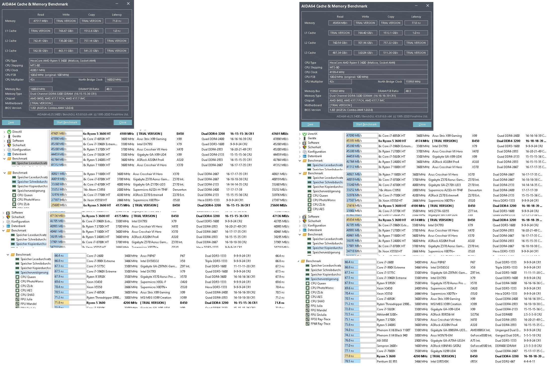

AIDA64 spuckt diese Werte aus, Vergleich zum XMP Profil.
Also der tRFC Wert ist schon ganz schön niedrig.

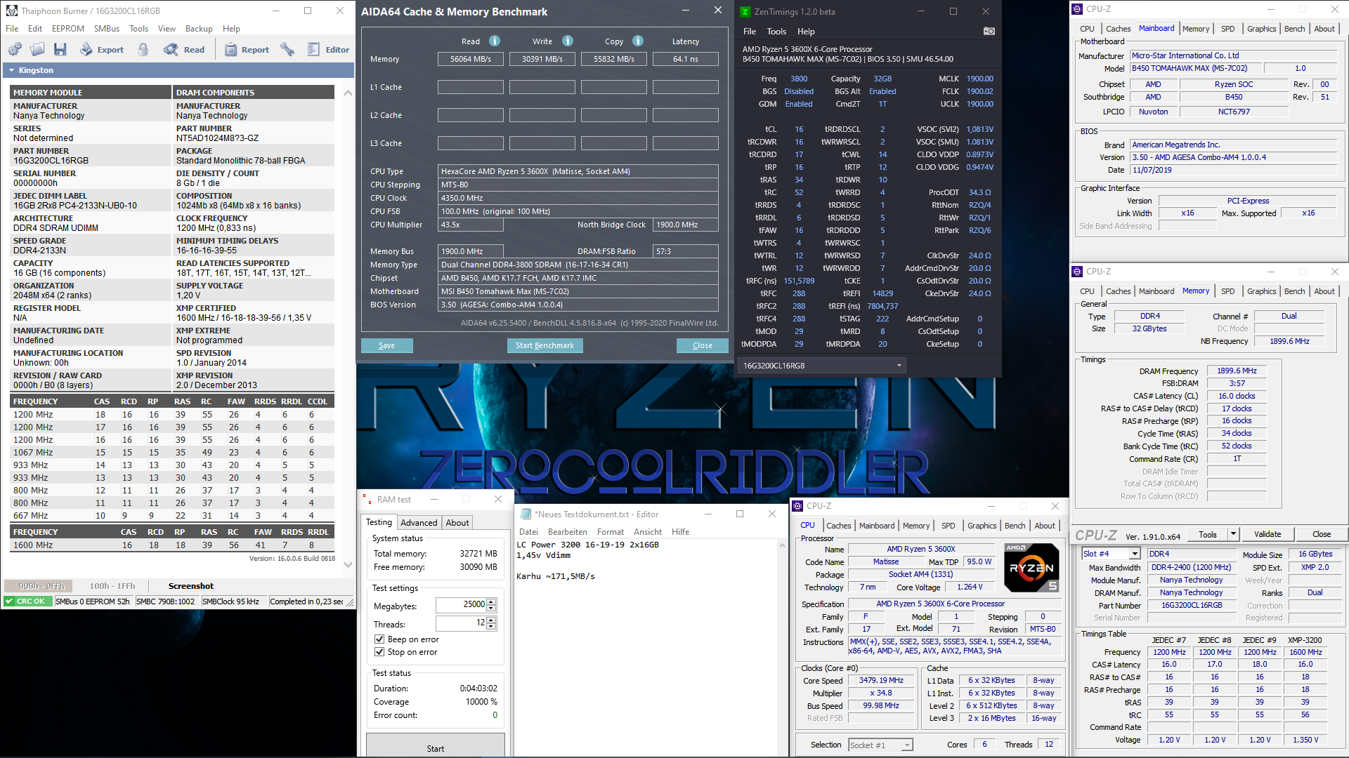

So, 3600 auch durch. Die nächsten Stufen, also 3733/3800 ist wieder ne Ecke schwerer. Wie durch ne Wand rennen. :D
Reaktionen: Müritzer und Haenger
WoW, das ging jetzt aber zügig, glaube so langsam hast du die Geheimnisse dieser Chips ergründet. Bin nur mal gespannt wo Reous mit seinen Foltermethoden landet. Das Ergebnis ist schon super. Gar nicht gedacht das die so weit runter gehen bei tRFC.
Die 3800 gingen jetzt doch schneller als erwartet. Knackpunkt waren die Widerstände, die hatte ich so auch nie in Benutzung vorher.

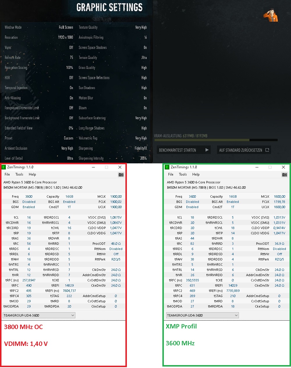

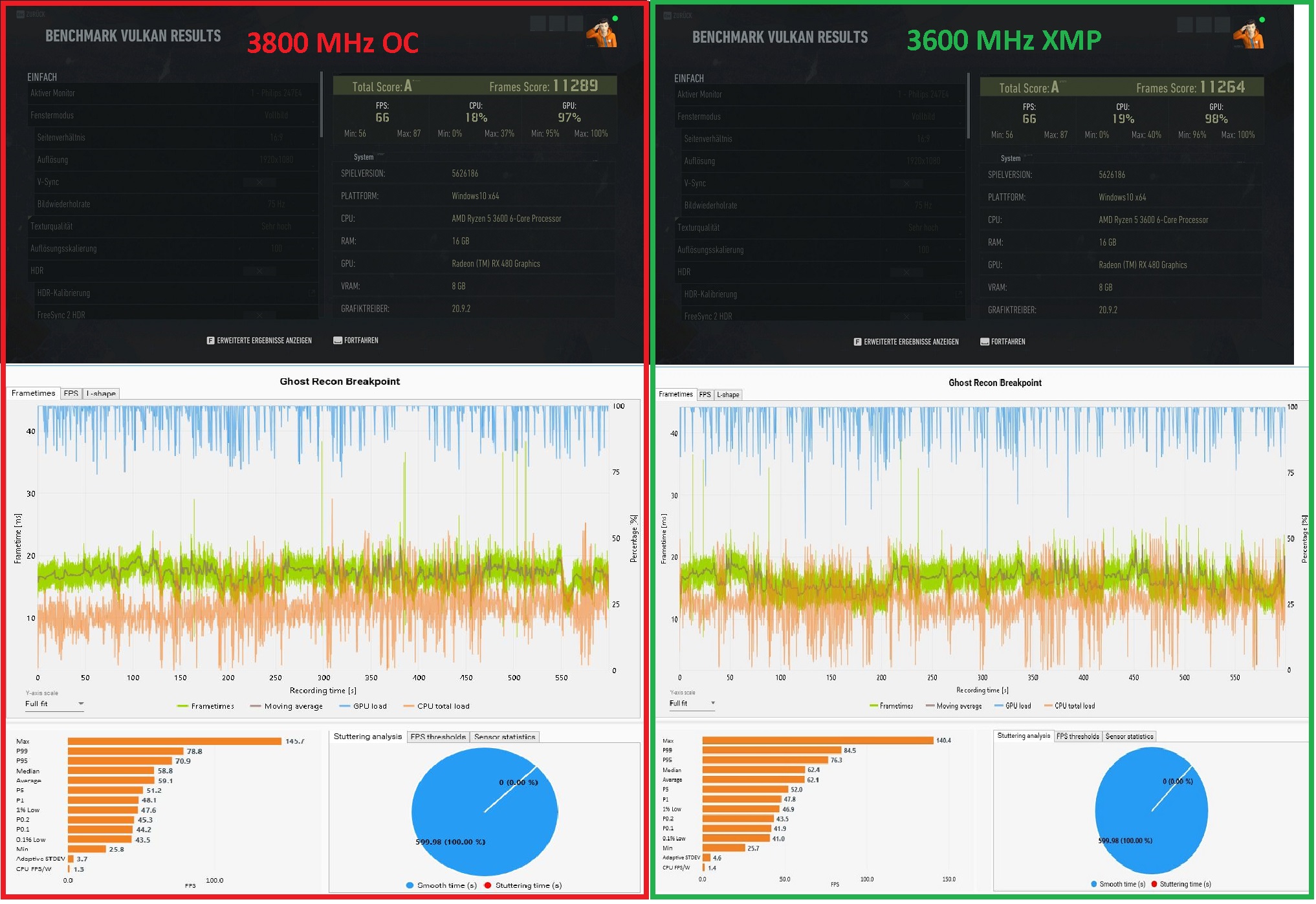

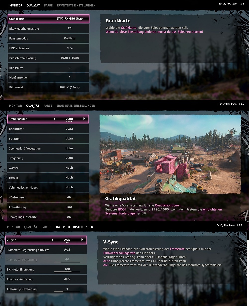

Bei ein paar neuen Tests habe ich mal XMP mit OC RAM verglichen. Die Spiel internen Benchmarks zeigen ja keine großen Unterschiede, aber wenn man im Spiel mit CapFrameX einen Benchmark durchführt dann gibt es doch einige Unterschiede. Bis jetzt habe ich das nur für die 16 GB Variante meines RAM durchgeführt.
Ich werde dieses auch noch mit 32 GB durchführen. Dabei werde ich mal versuchen die Einstellungen von ZeroCoolRiddler zu verwenden, mal sehen ob meine CPU das auch schaft.
Vielleicht sollte ich dazu einen neuen Thread eröffnen, da es hier zu unübersichtlich werden könnte, falls andere das auch mal testen:
„Vergleich von RAM OC vs. XMP mit 16 GB vs. 32 GB“
Falls Interesse besteht. Habe extra nicht 720p genommen, da ich auch sehen wollte wie sich das im normalen Alltag auswirkt.
Hier mal die ersten Tests:

@Müritzer
Du musst schon im CPU Limit benchen, damit du auch einen Vorteil aus dem RAM ziehen kannst. ;)
