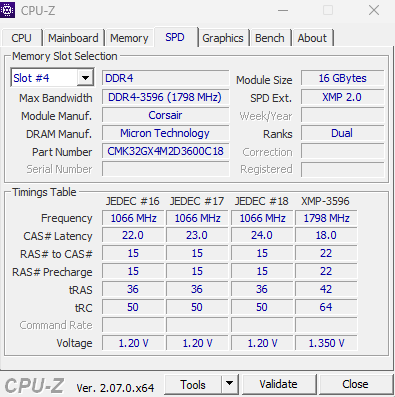

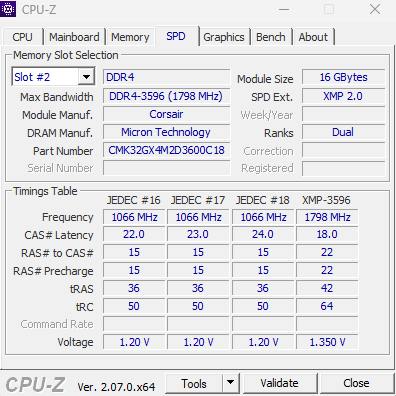

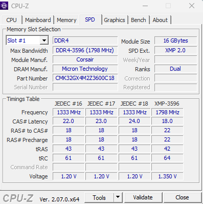

im Angebot auf amaz0nien war der selbe speicher (bloß mit anderer Chip Nummer? siehe Bilder)

Nr2 und 4 sind die "alten" die vorher als erstes drin waren und 1+3 sind die "neuen"
ich sehe, dass 2+4 unterschiedliche frequenz als 1+3 haben,

Aber was ich nicht verstehe sind die Timings von
Ram 2+4 = 15-15-15-22
Ram 1+3 = 18-18-18-22
Und ich sehe gerade beim i5-13400f der kann bei ddr4 nur 3200?
Was du da siehst sind die hinterlegten JEDEC Profile die NICHT aktiv sind. Du hast XMP an.
Und ja 3600 Mhz DDR4 sind so gesehen Overclocking.
Nun, es sind eindeutig nicht die selben...
Die alten sind 1066er RAMs mit einem XMP Profil für 1800 (DDR3600)
Die neuen sind 1333er RAMs mit einem XMP Profil für 1800 (DDR3600)
Dass unterschiedliche RAMs auch unterschiedliche Timings haben ist nicht besonders ungewöhnlich und mit XMP ist das Ergebnis ja sowieso gleich.
So gesehen sind der RAM und auch der Speicherkontroller in der CPU jetzt übertaktet - wenn es so läuft, OK.
