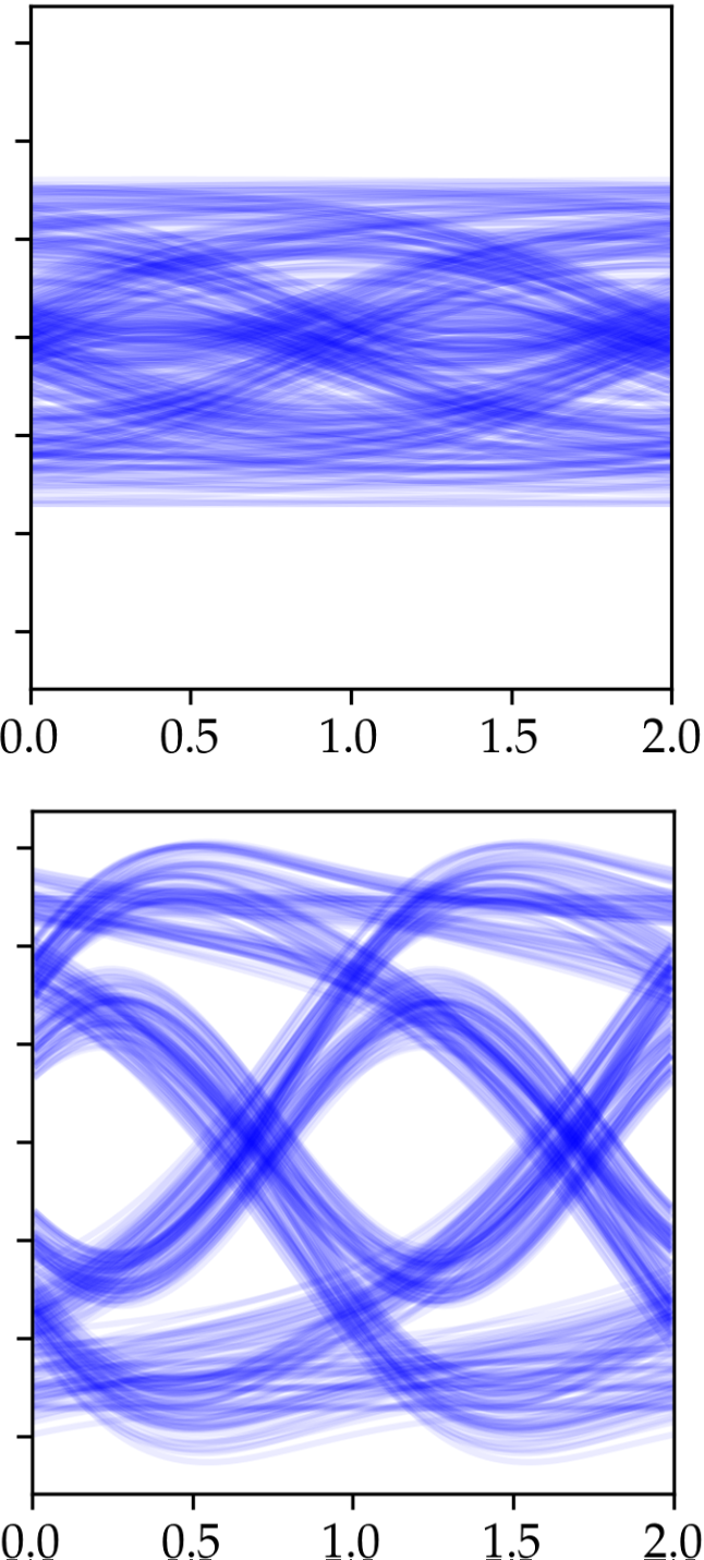

Ich hatte das Problem, dass ich manchmal Bildaussetzer hatte + die Hz Einstellung „nur“ bis 60 hz ging.
Ich habe das original Kabel mit einem Rhode und Schwarz Spektrumanalysator getestet und konnte feststellen, dass das „Auge“ was geöffnet sein müsste, geschlossen beziehungsweise verschließen war.
Somit defekt..
Bei der Arbeit habe ich nämlich Zugriff auf so ein Testgerät, denn so ein Analysator kostet mal eben 20k€ und mehr 😂.
Ich habe dann mehrere DisplayPort Kabel bestellt und durch diesen Analysator durchgejagt, da scheinbar jeder Hersteller angibt, dass sein Kabel das beste sei.
Fakt ist jedoch, messtechnisch war dieses hier das Beste - mit Abstand!

so sollte ein Augendiagramm aussehen
Oben (sinngemäß) das schlechte Kabel und unten das Gute.
Das „Auge“ sind die Öffnungen in der Mitte.
