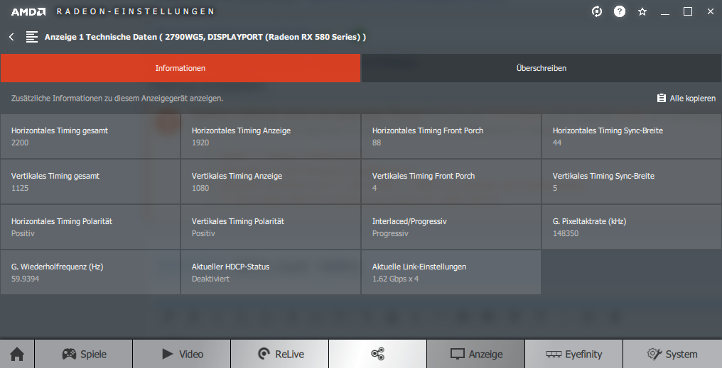

ich habe folgendes Problem:
Mein Monitor (https://geizhals.de/aoc-g2790px-a1744389.html) hat 144Hz, in den Radeon Einstellungen bei den Informationen meines Monitors steht aber, das es nur 60 Hz sind. In Spielen wird bei Aktivierung von V-Sync die FPS Anzeige auf 60 gelocked. V-Sync ist doch die Beschränkung auf die maximale Bildwiederholrate des Monitors oder? FreeSync ist dabei aktiviert, hat das darauf Auswirkungen?

Du kannst die Einstellungen im Erweiterte Anzeigeneinstellung im Windows ändern
Das war es, danke dir. Hätte nicht gedacht das man es separat einstellen muss.
