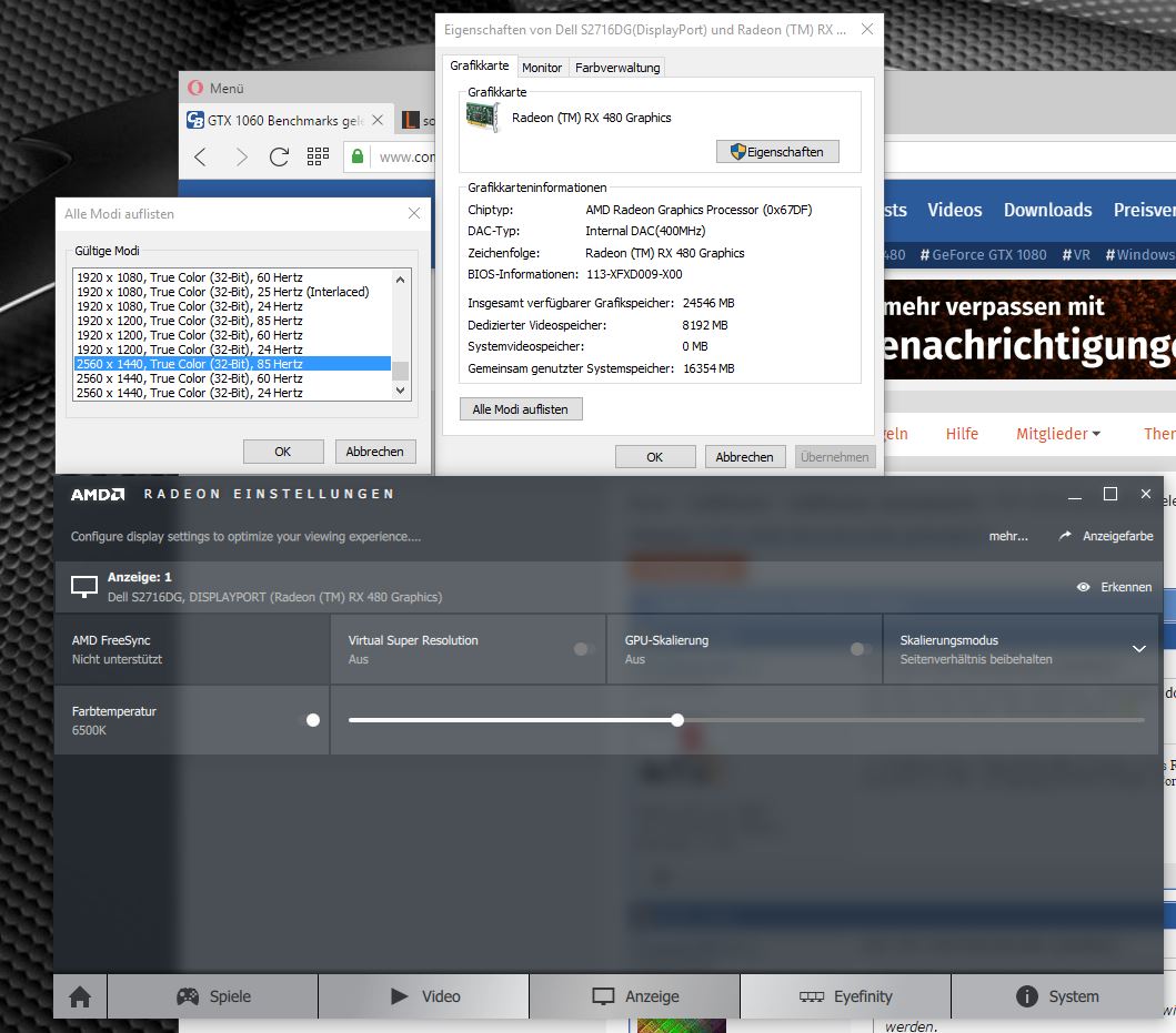

ich habe nun eine RX480 in meinem Rechner installiert. Habe natürlich auch den aktuellsten CrimsonTreiber sauber installiert.
Monitor ist via DisplayPort angeschlossen.
Wo zum Henker kann ich die Bildwiederholrate einstellen?
Im Nvidia Treiber sind das 2 Clicks um Auflösung und Frequenz einstellen zu können.
Im Crimson Treiber finde ich diesen Punkt jedoch nicht. Der Monitor läuft starr mit 85Hz und auch in den Modi werden maximal 85Hz als mögliche Optionen angezeigt. Wie oder wo kann ich das einstellen?

Ich habe die Lösung nun selbst gefunden. Ich habe das Kabel vom DP einfach nochmal rausgezogen und wieder eingesteckt und schwupps hat er alles erkannt.
Allerdings ist der 144Hz Betrieb wirklich nicht möglich. Da kommt es zu absolut krassen Bildstörungen auf dem Desktop. Mit 120Hz ist alles gut.

Nur ein reiter weiter unter "Monitor" stellt man die Hz ein. Dachte eigentlich das du das weißt, hattest doch schon einige AMD GPUs laut deinem anderen Thread
Edit: Screenshot
Da waren aber nur die Modi bis 85Hz aufgelistet. Erst nachdem ich das Kabel raus und wieder reingesteckt habe wurde der Rest bis 144Hz auch angezeigt.

Dann fehlte anscheinend die passende inf. Datei die dann installiert wurde
Alternativ könnte man auch einfach eine Benutzerdefinierte Auflösung/Wiederholfrequenz erstellen. So habe ich mein alten Asus IPS von 60Hz auf 75Hz gebracht :)
