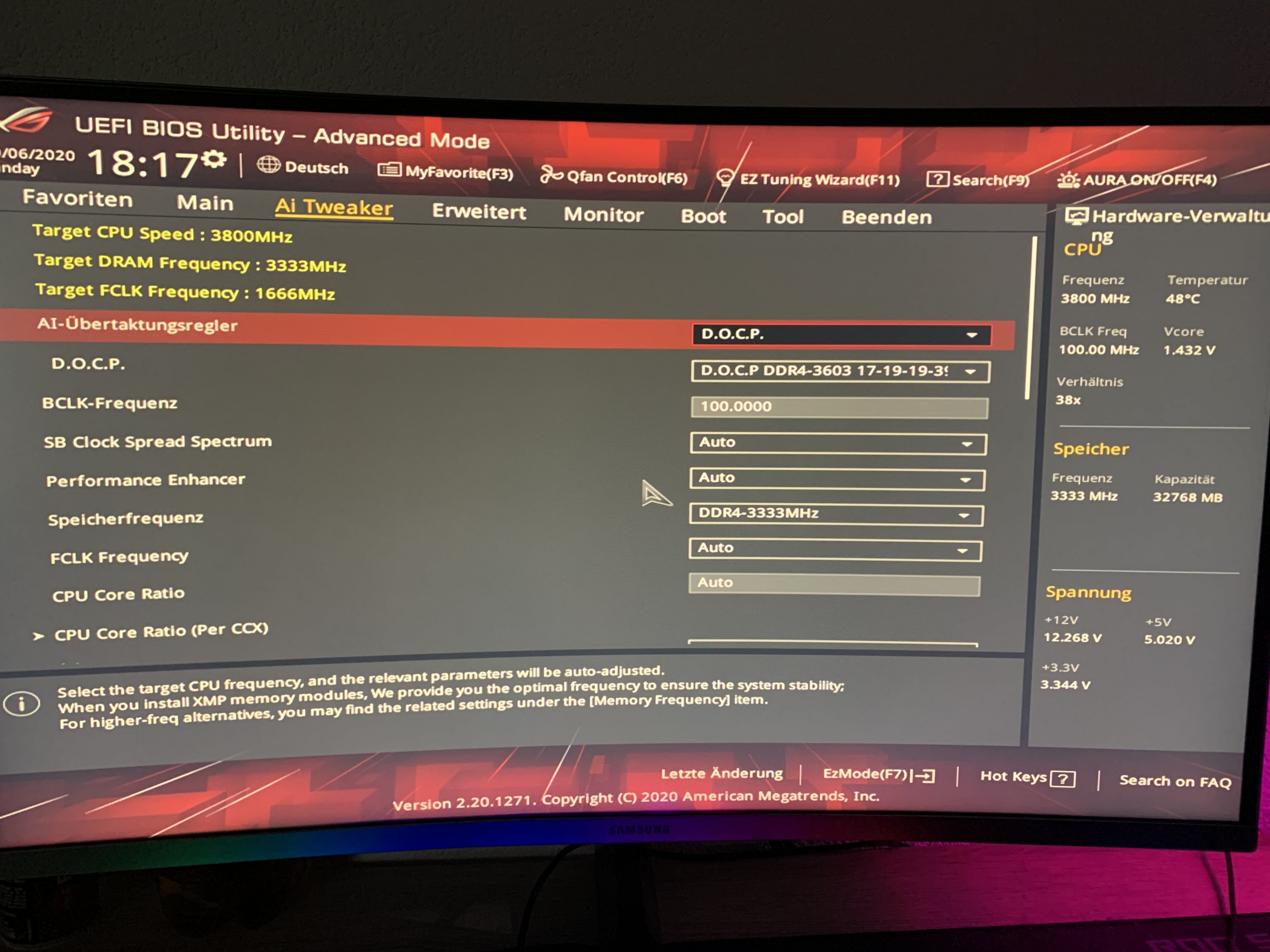

Und zwar geht trotz aktiviertem DOCP Profil mein Ram nur bis 3333MHZ ..sobald ich höher stelle bleibt der bildschirm schwarz und der Pc startet mit Originalen Bios Einstellungen wieder..
hier noch ein bild von meinen einstellungen
Unterstützt evtl die Cpu/Mainbord nicht mehr?

Schau mal ins Handbuch und ob Du auch die Riegel richtig für DualMode gesteckt hast.
Stell mal die FCLK auf 1:1 in deinem Fall auf 1800.
Das neueste BIOS bzw. AGESA ist installiert?

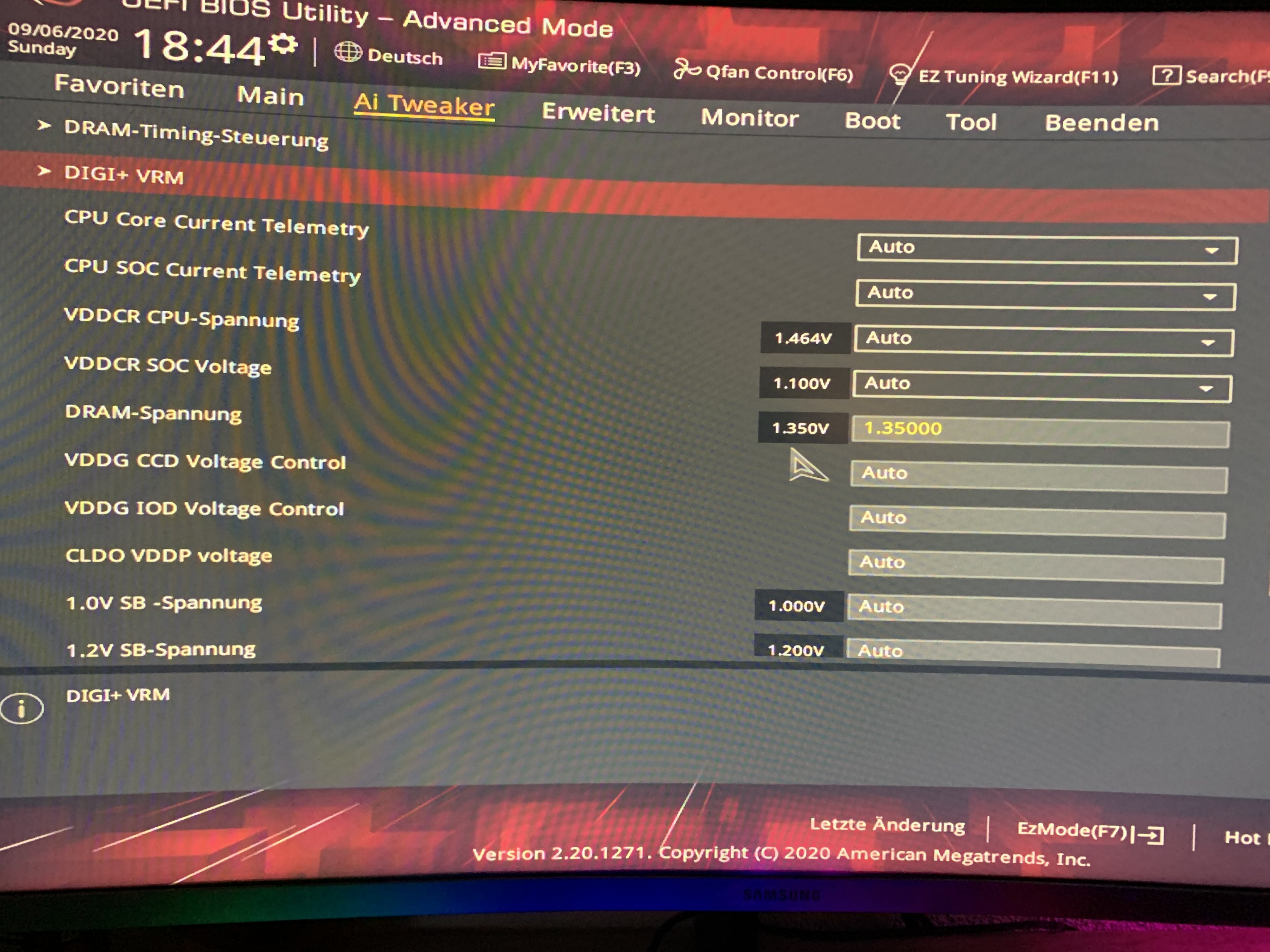

Die Speicherspannung steht auch auf 1.35V?

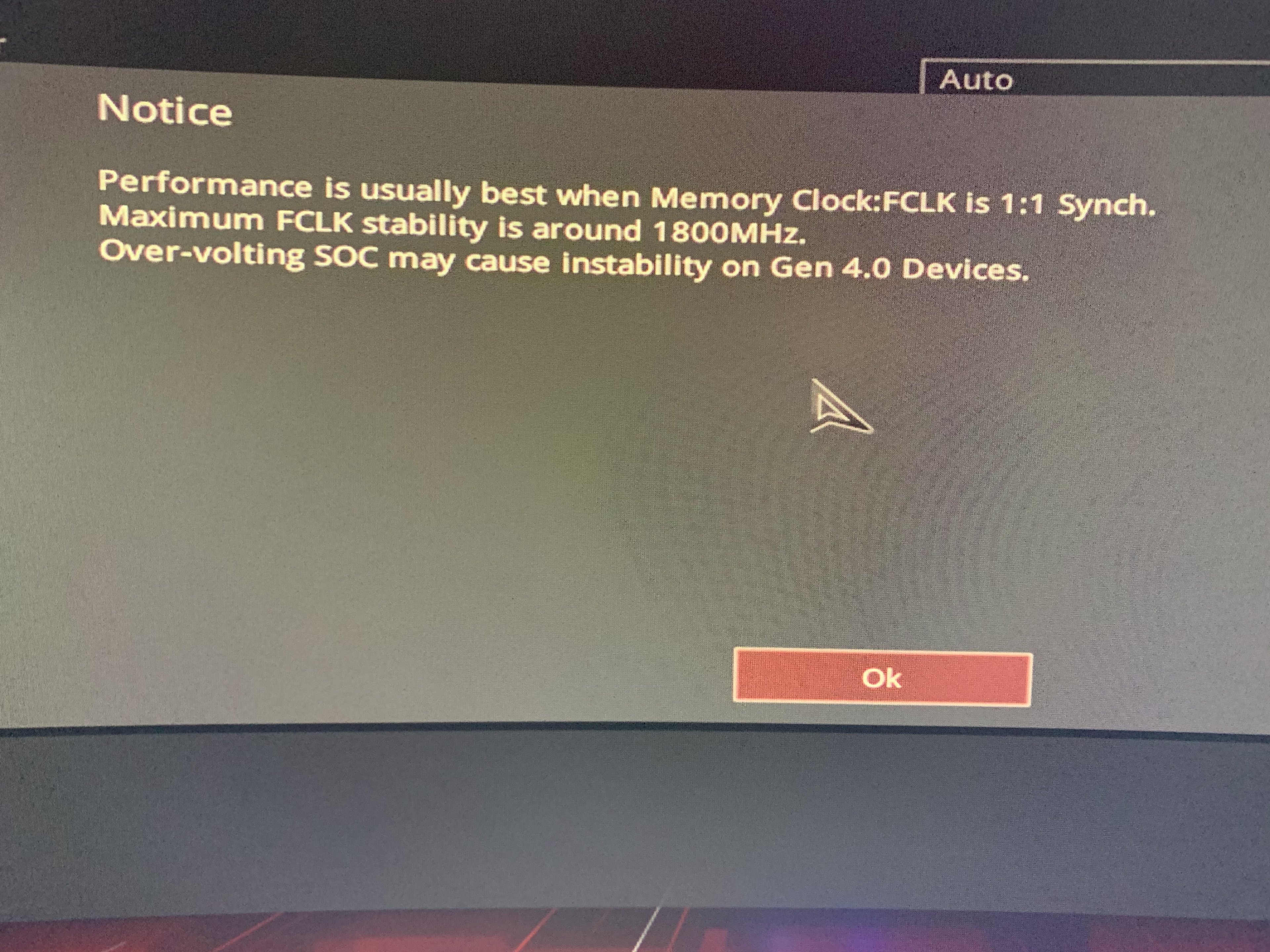

Sobald ich DOCP aktiviere kommt diese meldung...
was hat das zu bedeuten?

Das steht doch da :) Eine Notiz. Eine Information. Ist normal.

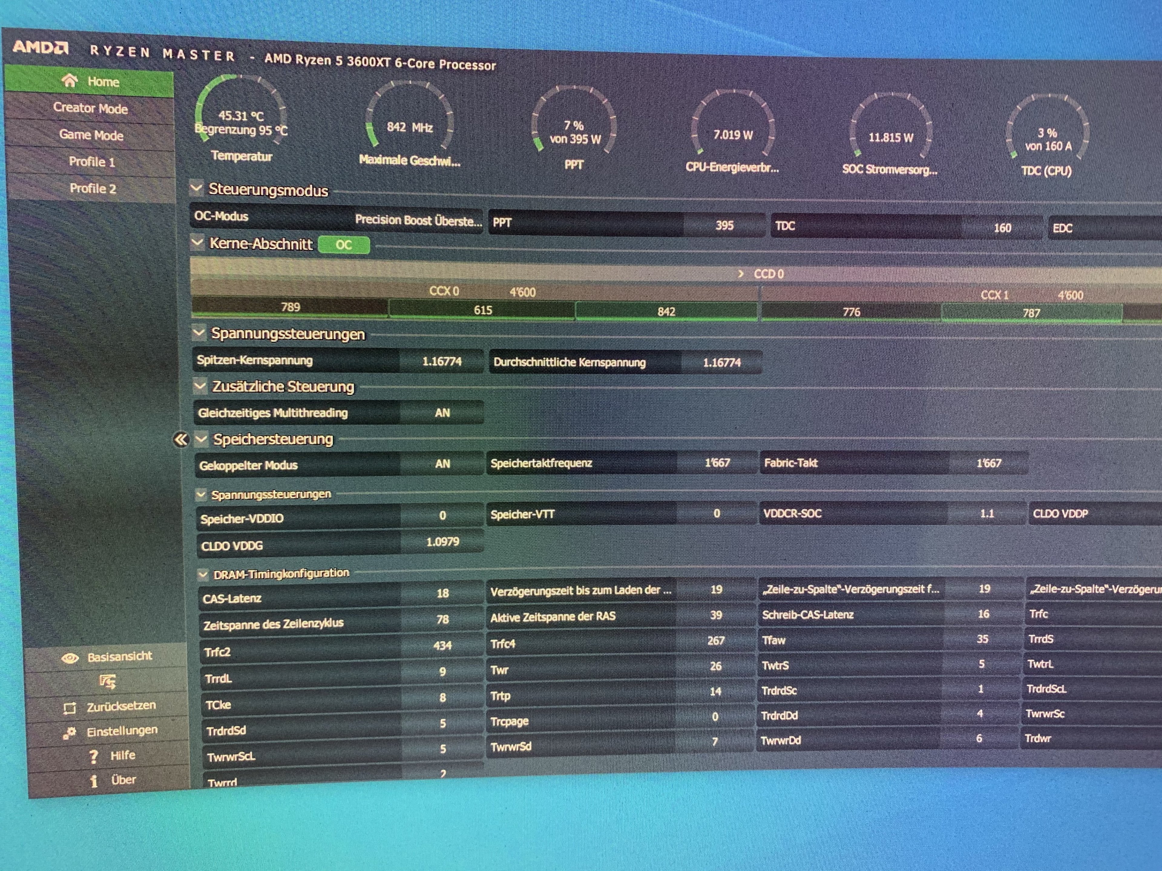

So dass man alles auf dieser Seite sieht. Sieht soweit aber alles ok aus.
Mach noch einen so dass man alles lesen kann und bis nach unten scrollen
