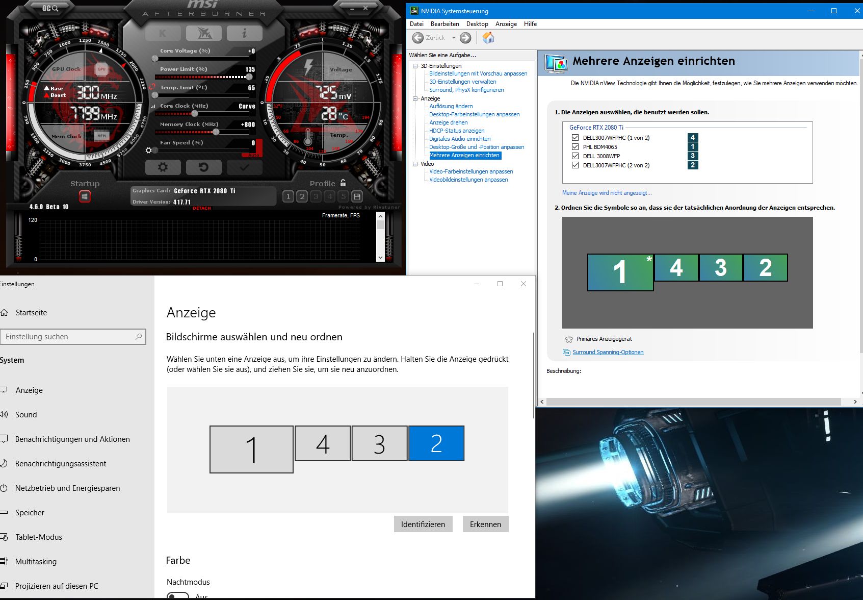

Quark, das ist pro Ausgang.
Die Diskussion ist so alt, wie die Beschreibung der Grafikkarten diesen Wert enthält.
Hier im Forum sind durchaus Leute mit 3 und 4 4k Monitoren unterwegs, das dürfte ja nach Deiner Logik nicht funktionieren. Macht es aber. Warum nur?
Das ist einfach nur die Bandbreite der Schnittstelle PRO MONITOR.
Das Problem des TE ist, dass die Graka nur zwei Monitore mit aktiven DSC betreiben kann.
