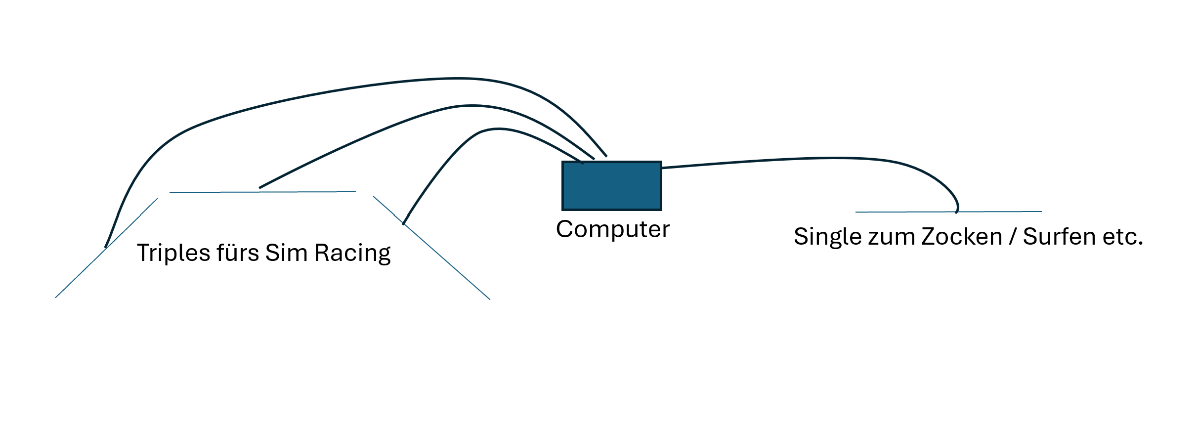

Ich bin Simracer und überlege mir nun schon seit längerem, vom Single Screen auf Triples aufzurüsten.
Neben dem Simrig soll vom GLEICHEN PC auch noch ein unabhängiges normales Gaming -Setup mit einem Screen betrieben werden.
Beide Systeme sollten so unabhängig wie möglich von einander sein, sprich z. B. Rennen im Simulator auf den Triples fahren können, ohne etwas auf dem Single Screen vom Gaming - Setup tun zu müssen, sowie auch Spiele auf dem Single spielen können ohne Probleme mit den Triples zu haben.
So stelle ich mir das in etwa vor:
Nun ist die Frage, ob das überhaupt alles über den gleichen PC machbar ist, ober ob ich so immer Probleme (Spiele launchen auf dem falschen Monitor usw.) kriegen werde.
Vielleicht hat ja bereits jemand mit so etwas Erfahrungen gesammelt?
Vielen Dank bereits an alle, die sich Zeit nehmen!

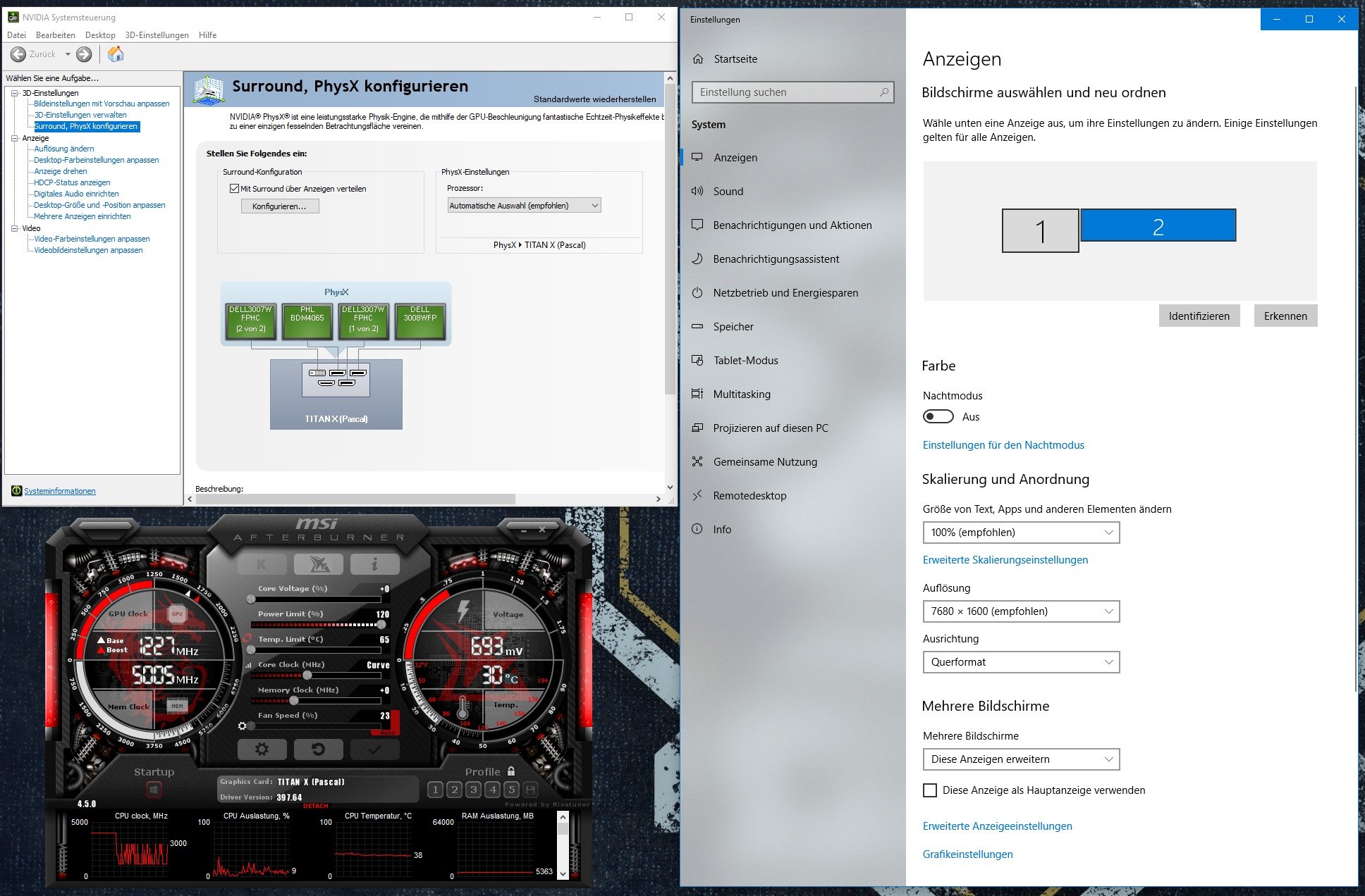

Wenn ich den Beitrag unter meinem lese. Eventuell interessant zu wissen was für eine Graka Du hast.
Als grüner Fanboy hab ich jedenfalls nie etwas davon gemerkt das "abgeschaltete" Monitore nicht stören.
Besonders geschickt, wenn Du ein Surround-Monitor eingerichtet hast, und da einer oder mehrere Monitore nicht an sind.
Aber vielleicht bin ich da auch einfach zu lange raus. (Bild war übrigens damals entstanden, weil der der Misch-Monitor-Bestückung die Graka natürlich nicht mehr in den 2D-Modus gegangen ist, was Dir auch heute noch passieren kann).
