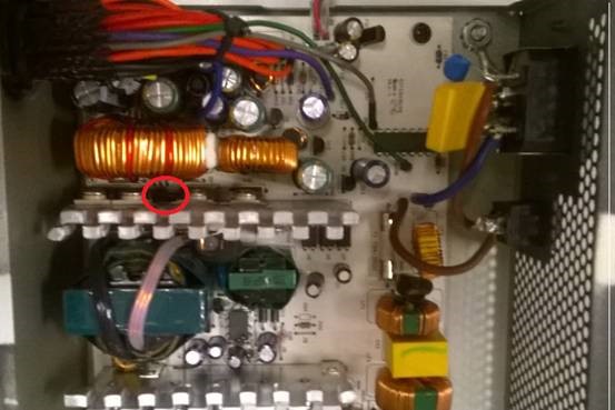

Vielen Dank für das Review _chiller_. Leider hat sich noch die alte Version des VS350 in den Test verirrt. Die neue wurde insbesondere bei der Effizienz auf das 80 PLUS Level angehoben. Hinsichtlich des späten Auslösens der Schutzschaltungen bei den +3.3V und +5V Leitungen und der vorerst nicht auffindbaren OTP (könnte über die Lüftersteuerung und +5V UVP stattfinden), überprüfen wir dies, bzw. erwarte ich noch Feedback seitens der Ingenieure.
Noch ein kurzes Update zum OTP. Der Thermistor befindet sich an der markierten Stelle.
Tatsache, der wurde da wirklich gut versteckt! Ich habe den entsprechenden Teil im Artikel berichtigt, vielen Dank für den Hinweis :)

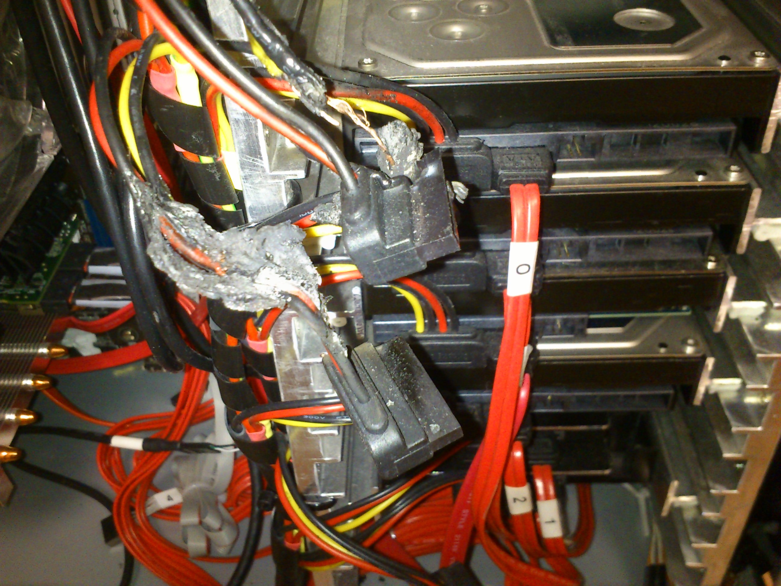

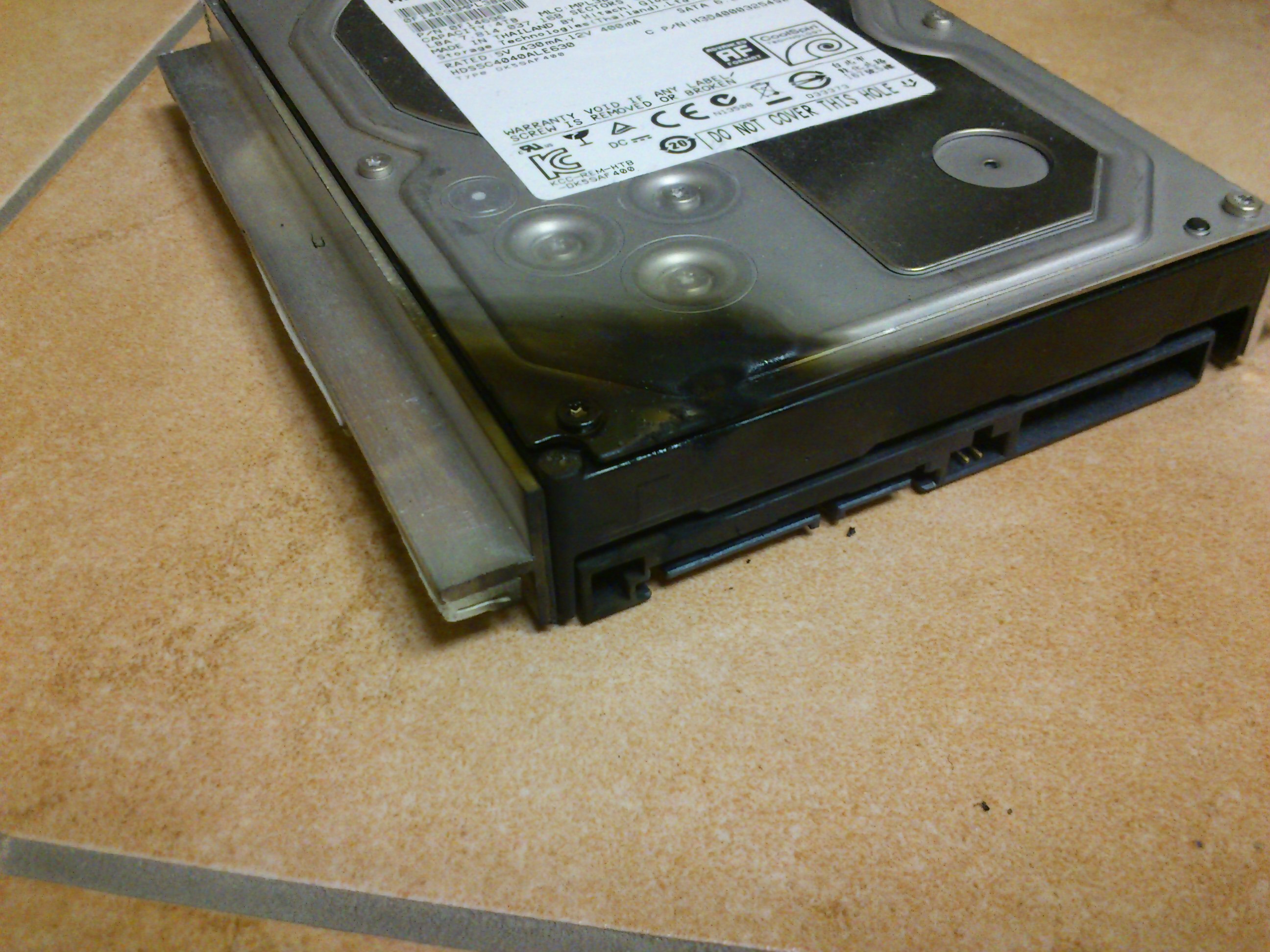

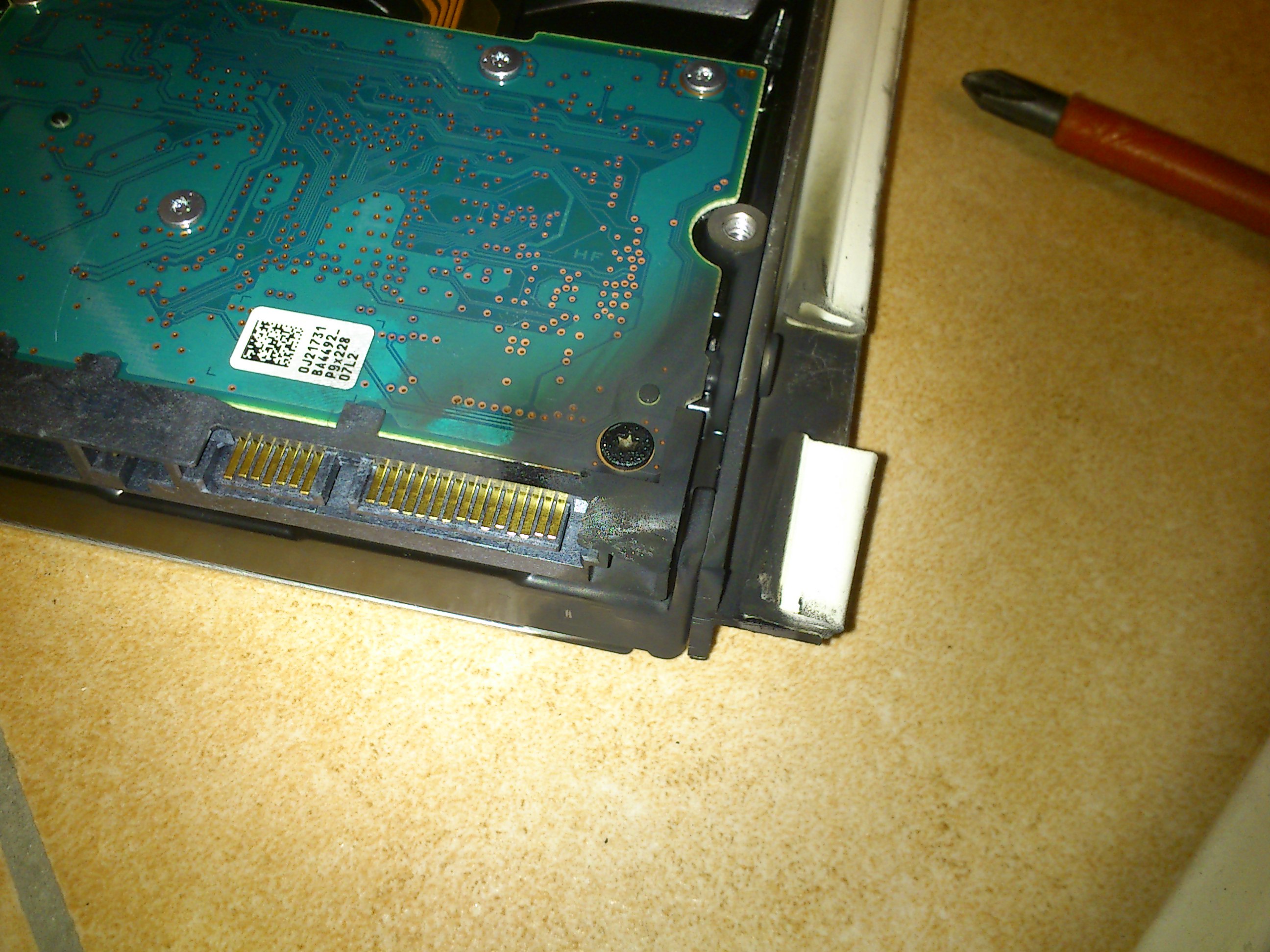

Primär geht es bei den Schutzschaltungen gar nicht darum, dass Netzteil per Design mit zu viel Verbrauchen zu schützen. Es geht darum Extremfälle abzuwenden. Wie schon zuvor beschrieben geht primär darum außergewöhnliche Ereignisse wie z.B. ein Defekt eines anderen Bauteils (CPU, Festplatte, RAM, Mainboard, SSD, Optisches Laufwerk, Lüfter, ....) einzudämmen.
Quelle: http://www.hardwareluxx.de/community/f15/sata-buchse-sata-stecker-abgefackelt-991623.html
So etwas passiert wenn das Netzteil fröhlich Strom liefert. Übrigens, die dort beschriebenen 1,5mm² Querschnitt der Kabel reichen für 16 A. Eigentlich sogar noch weniger da es Litzenkabel sind. Keine Macht dem Kabelbrand!
