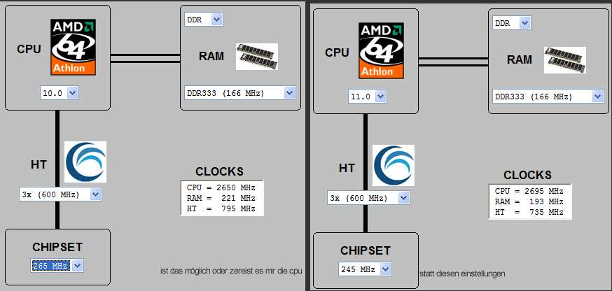

hab nochmal ne möglichkeit gefunden etwas bessere takte zu bekommen, ist das möglich, und was haltet ihr davon? vielleicht beim multi von 10x nur HT-takt von 260mhz, darf man beim ram auch die spannung anheben oder ist der empfindlicher? (ziel, bessere timings)

Kommt drauf an, welche Ram du hast und die Bezeichnung von den OCZ wäre auch hilfreich. Wieviel Vdimm gibst du denn jetzt den Ram? Ich hab OCZ die fühlen sich bei 3Volt noch sauwohl. Laut OCZ können die bis 3,3Volt. Deine Riegel weiß ich nicht, deshalb wäre die genaue Bezeichnung wichtig.
Modulname OCZ OCZ4001024PDC-K
Ja bei den Premier Series ist die Standard-Voltage nur 2,6Volt. Die würde ich nicht über 2,8Volt betreiben!
