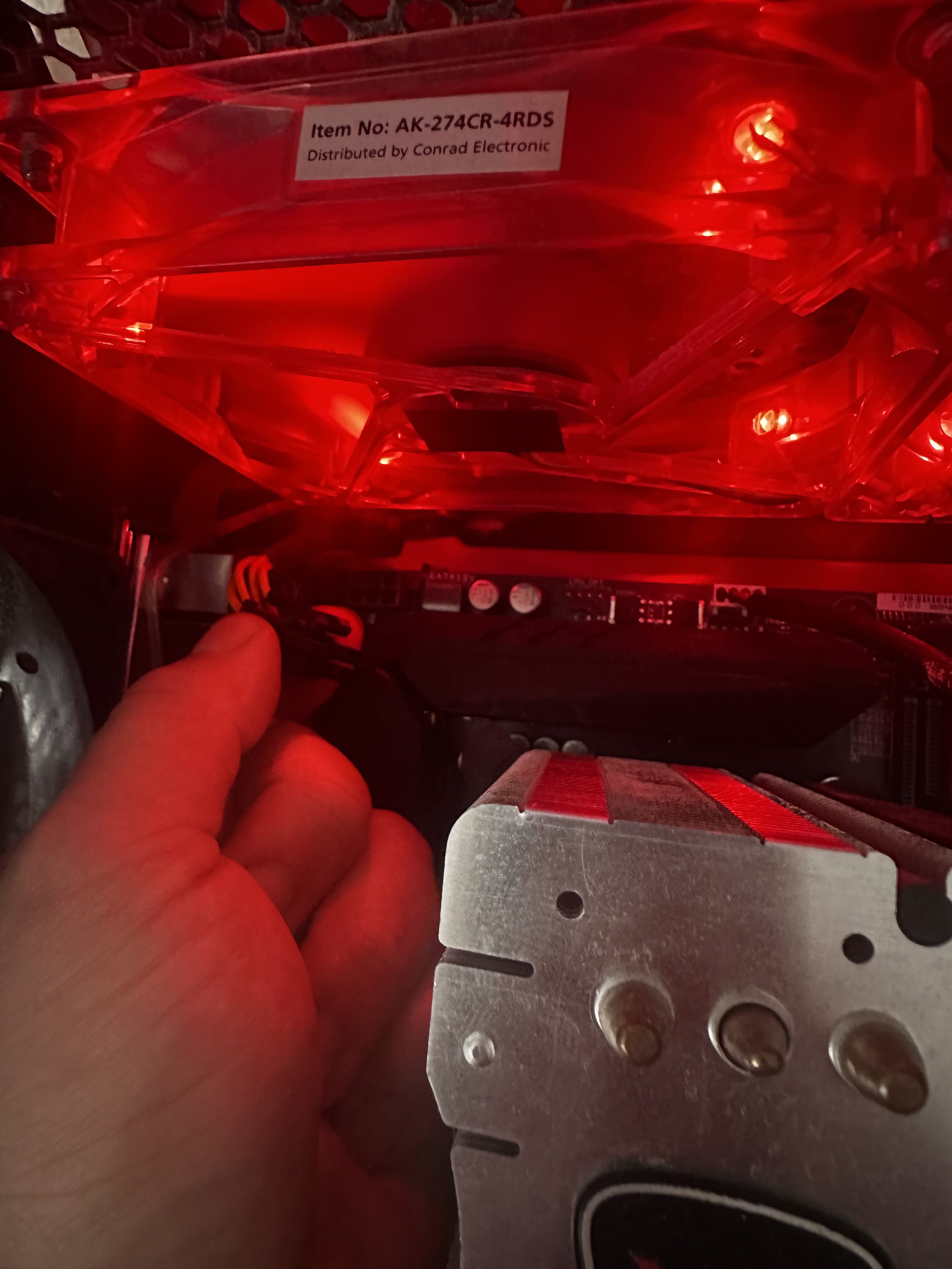

Und zwar : Wenn ich die 2 Stecker (8 Pole) vom Netzteil was zum Motherboard links oben gehen abstecke rennt die Hütte!
Jedoch mit 00
Jedoch mit 00
Jo, weil die CPU keine ausreichende Stromversorgung bekommt. Deshalb auch Fehlercode 00.
Die beiden 4-poligen Stecker sind ja für die Stromversorgung der CPU.
Entweder hast du ein Problem mit der CPU Stromversorgung, oder die CPU ist gehimmelt.
Denn wenn die beiden Stecker angeschlossen sind, und der Rechner schaltet gleich wieder ab, dann klingt das nach Notabschaltung vom Netzteil, weil eine Schutzschaltung im Netzteil greift.
Reaktionen: inge70 und SA-DU
