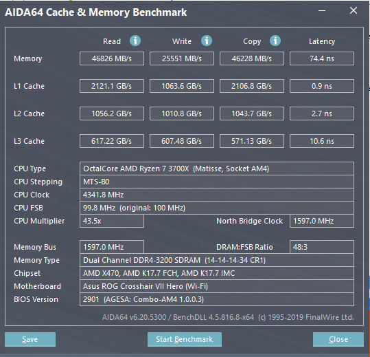

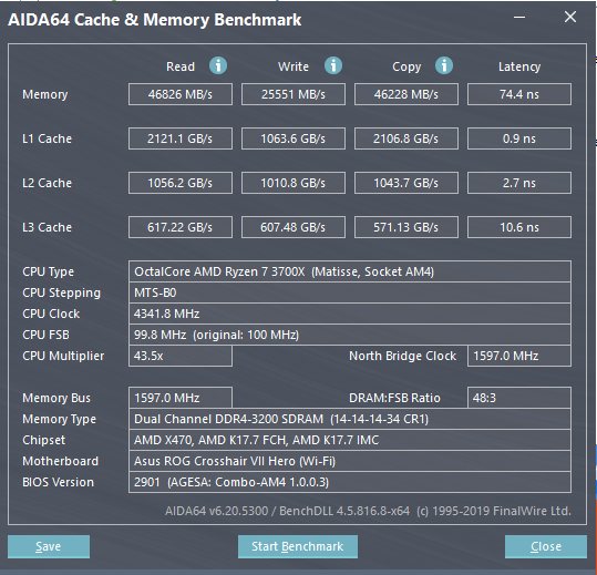

Kannst du mal einen Screenshot von AIDA Benchmark einstellen? Wenn ich nachher zuhause bin würde ich das ohne OC - nur XMP mal gegenchecken. Habe auch 4x8GB B-Die mit 3200CL14 XMP.

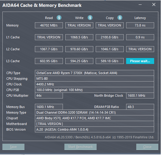

Hier mein Aida Screenshot (nur mit XMP aktiv, alles andere auf AUTO)
Mr.Shower schrieb:
Danke, das wäre sehr nett wenn du das abgleichen könntest!
Mach ich sobald ich zuhause bin. Gute halbe Stunde ;)
Mr.Shower schrieb:
Deine Kitnummer ist ein 16 GB Kit, hast du es zweimal verbaut?
Genau. Hatte erst nur 16GB und hab dann das gleiche Kit nochmal nachgekauft.

@Mr.Shower
Du liegst völlig im normalen Bereich des XMP:

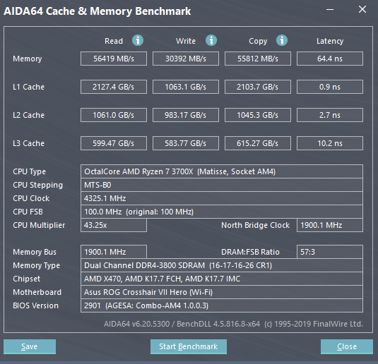

Edit:
OC geht dann in die Richtung. Das ist jetzt noch nix verifiziert stabiles, aber so als Eindruck kommts hin.
Stuxi schrieb:
@Mr.Shower
Edit:
