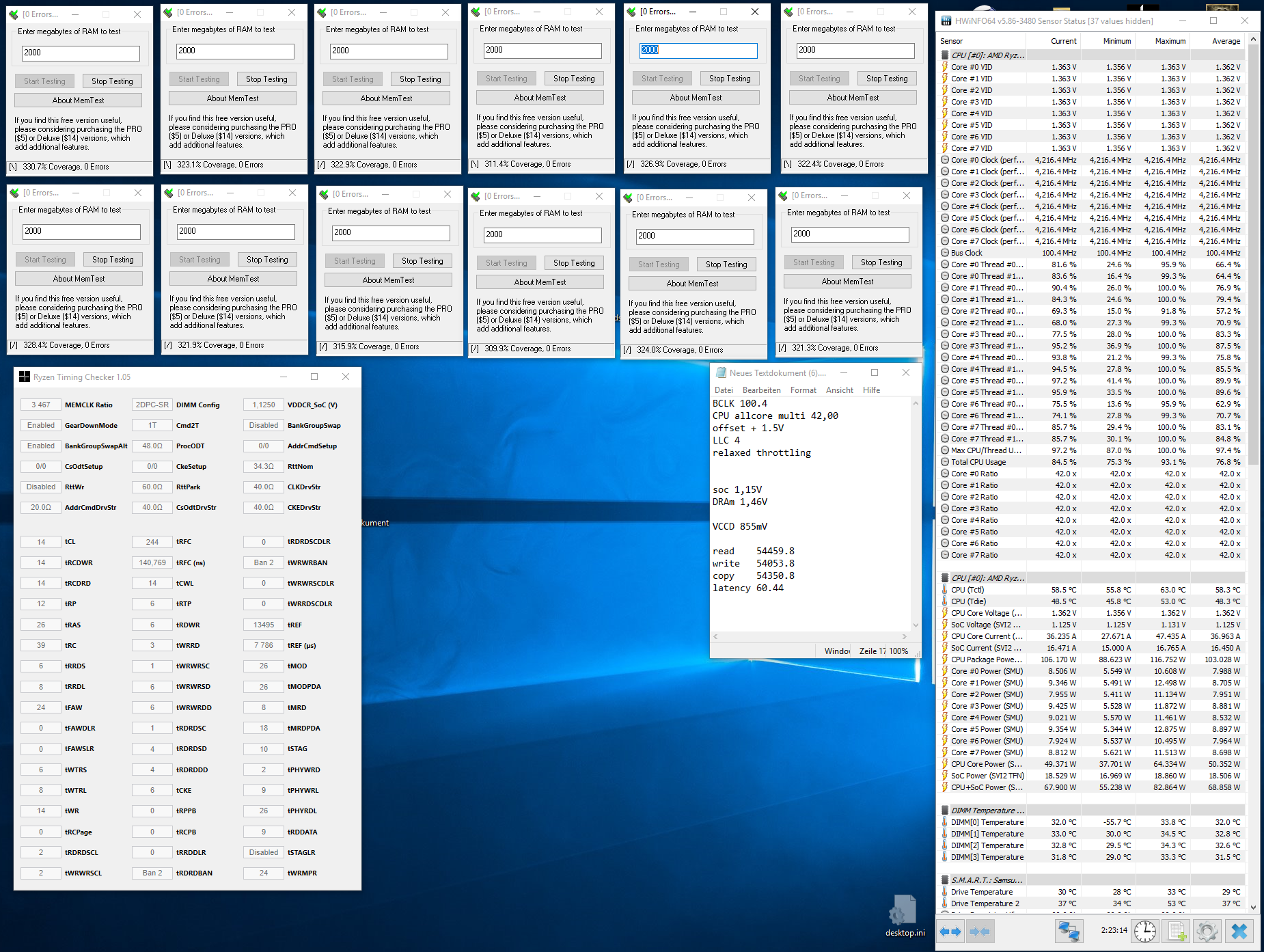

Mei 1800X hatte sogar mit ungünstigen 2x16GB 3200 MHz stabil....jetzt mit dem 2700X gingen auch nicht mehr als 3266 bei 2x16, aber mit 4x8GB immerhin 3466.
Allerdings ist das nur stabil, wenn der Ram aktiv per Lüfter gekühlt wird.
Mein Crosshair VI Hero ist da sehr sensibel, wenn der Ram auch nur etwas über handwarm wird.
...aber man muss ja nicht so weit wie ich an die Grenzen gehen....bei 1,4V bleiben....sich mit 3200 oder 3266 zufrieden geben. dann sollte eine normalgute Gehäusebelüftung ausreichen.....und es kann natürlich auch sein, dass das Prime Pro nicht die Probleme des Crosshair hat. ;)

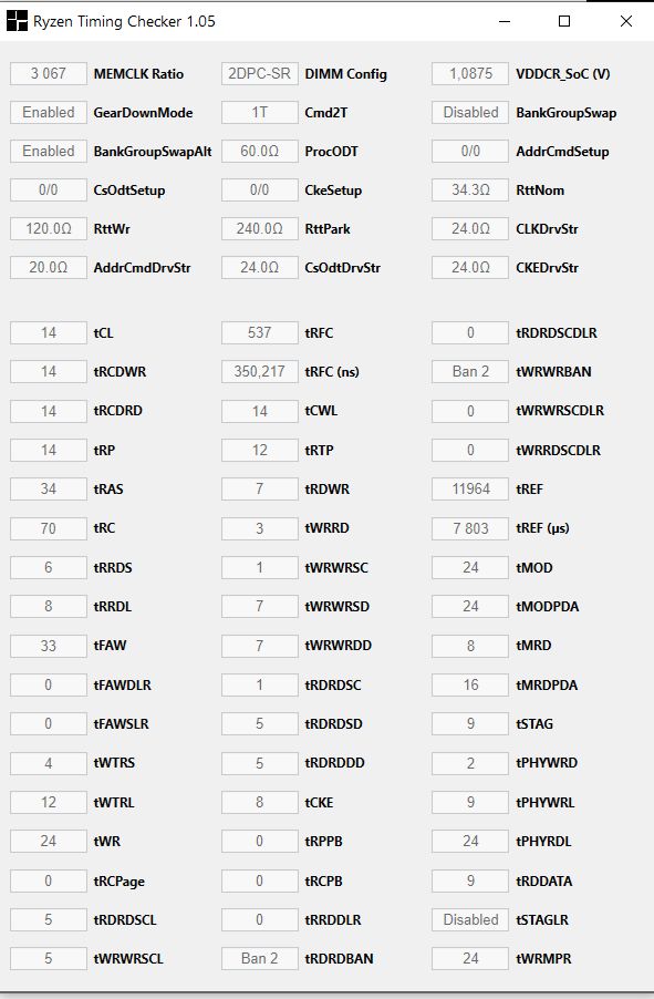

Anliegend das Bild von den Timings.
Reaktionen: Baal Netbeck

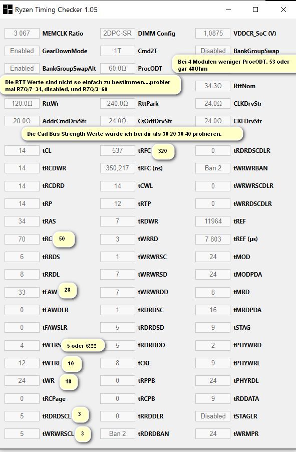

Ich habe mal deinen Screenshot vom RTC genommen und Änderungsvorschläge eingefügt.
Speichere erstmal was du jetzt stabil hast als Profil, damit das nicht verloren geht und dann könntest du es ja mal ausprobieren. :)
Beim anpassen der Widerstände kann es sein, dass es gar nicht bootet....vor allem bei den RTT werten bin ich mir nicht sicher, wie sich die auf andere Mainboards übertragen lassen, aber probieren geht über studieren. ;)
Reaktionen: AMD64freak
