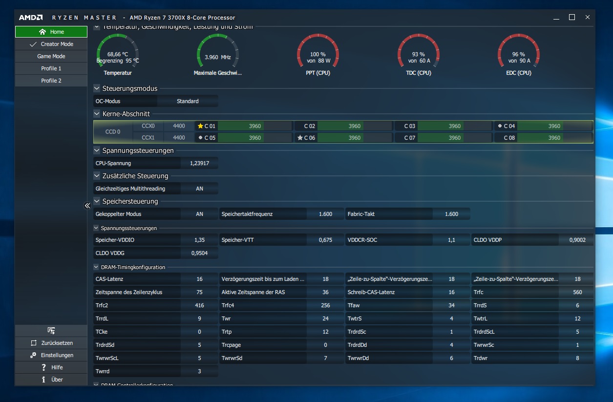

mein ryzen 3700x boostet allcore nur bis 3.950 ghz. Sollten das nicht 4.1 bis 4.15 ghz sein?
Neustes bios ist seit heute drauf, neuster chipsatz treiber ist ebenfalls drauf. Einstellung im ryzen master tool sowie im bios sind alle auf standart bzw. so gelassen wie sie sind.

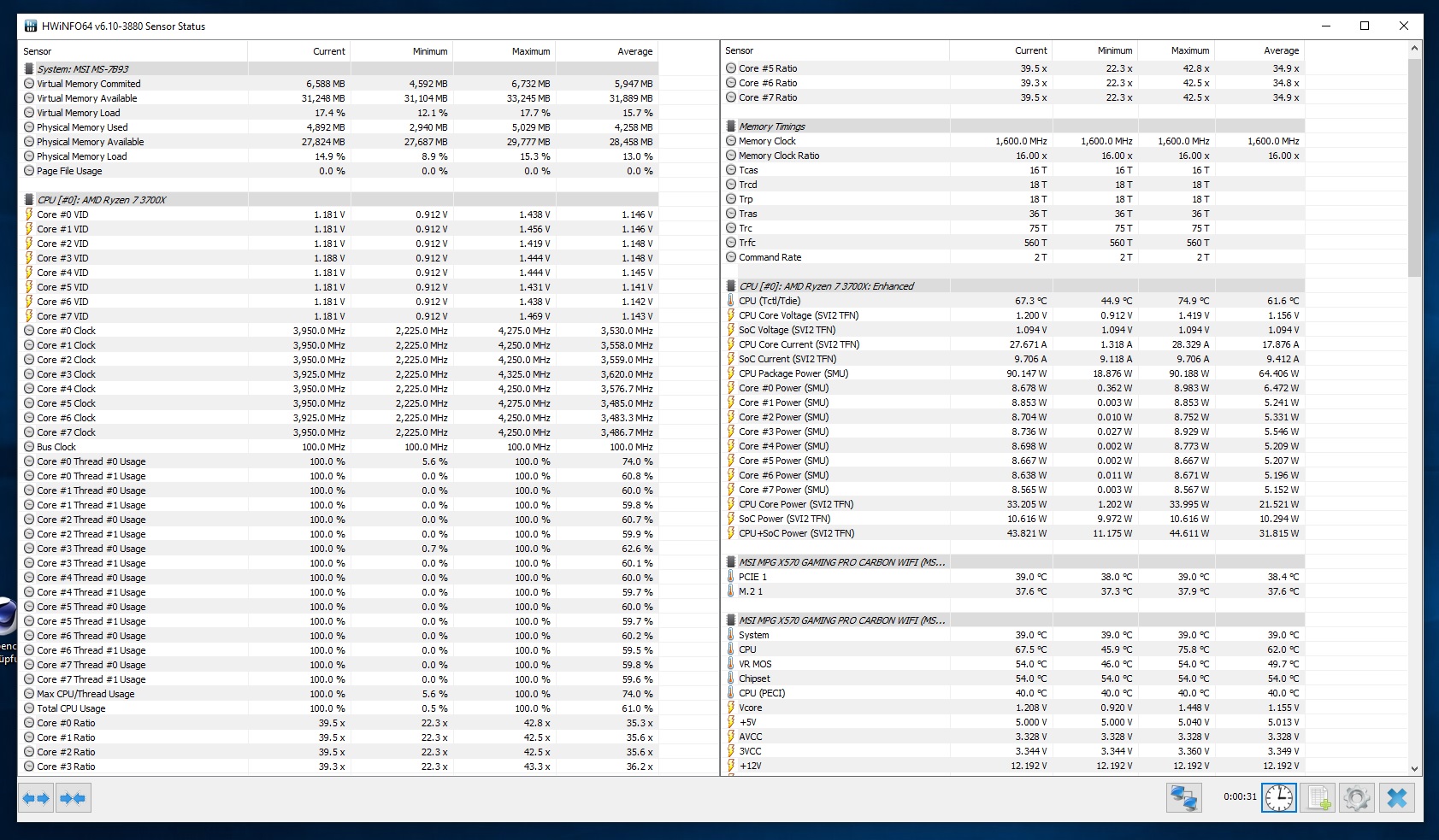

Bei last (cinebench20) zieht die cpu 90 watt, taktet auf 3.95 ghz bei 1.2~ v und einer temperatur ca. 68 grad. Damit ich erreiche ich ein score von ca. 4640 im cinebench20. Hier fehlen locker mal 200 punkte ...
cpu: 3700x mit stock kühler
mb: msi mpg x570 gaming pro carbon
ram: 3200 cl 16

Meine Spannungen waren dabei aber eher bei 1.37V und nicht mit dem Boxedcooler, HWINFO zeigt Package Power von knapp über 90W bei Prime und um die 83 bei CPU-Z.
74 Grad bei Prime und 76 mit CPU-Z mit Wasser, Bios mit AGESA 1.0.0.3 AB, damals aktueller Chipsetdriver.
Dass der Boxedcooler oder die Board VRM begrenzt kann ich mir gut vorstellen.
Und 84 Grad bei AIDA nach Sekunden mit dem Boxedcooler sind realistisch.

Mit dem alten bios bin ich wieder bei allcore 4.10 ghz ...
