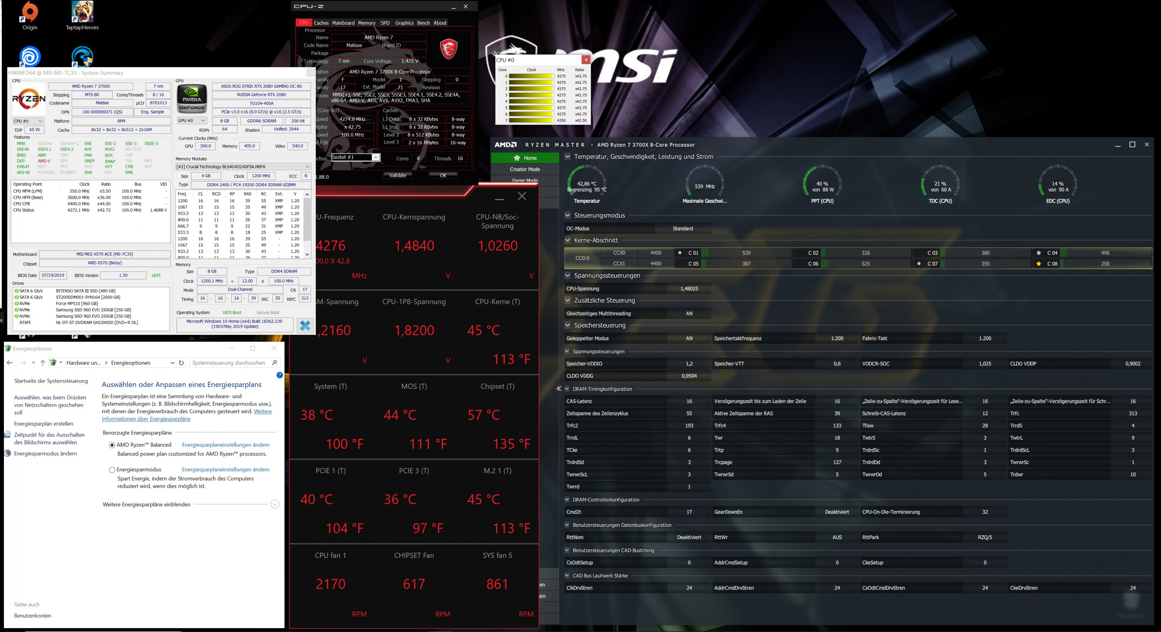

So ich habe mal versucht alle Informationen auf dem Desktop zu bekommen.
Vielleicht wird ja einer von euch schlau daraus.
Neuste Chipsatztreiber installiert? Ansonsten alle andere Programme zum auslesen beenden und ignorieren und nur auf Ryzen master verlassen
Ok.... Ich bin derjenige worum es hier geht XD.
Wie oben schon beschrieben Taktet meine CPU permanent mit knapp 4300.
Ich kann den Takt manuell im MSI Dragoncenter auf 3600 setzen aber das kann ja nicht im sinne des Erfinders sein das ich das nach jedem Neustart machen muss.
Also kann ich davon ausgehen das dass mitgelieferte Programm von MSI Fehler verursacht?
Denn Ryzen Master zeigt mir normale Werte an, nur alle anderen Programme nicht.
....Windows, Bios und Chipsatz sind alle auf dem Neusten Stand.
