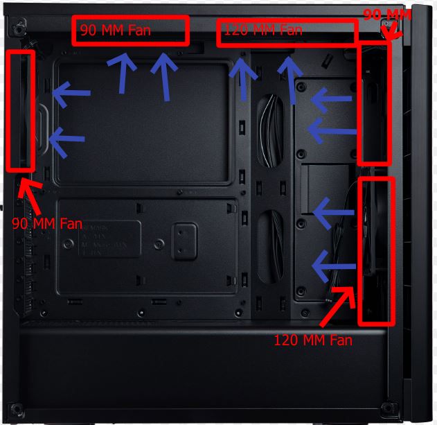

Hier mal ein Pic meines Airflows (Zukünftig rechts mit 2x 120mm und ganz unten 1x 90mm):

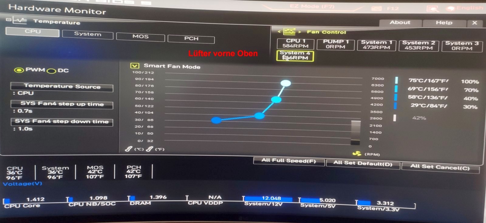

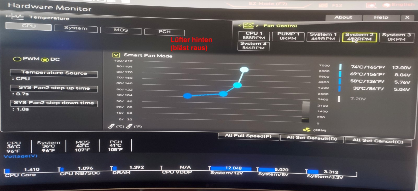

denk an den tipp mit Lüfterkurven im bios!

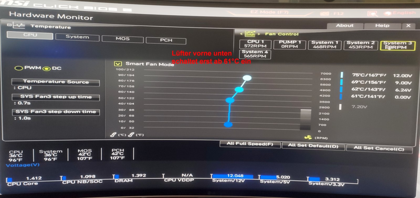

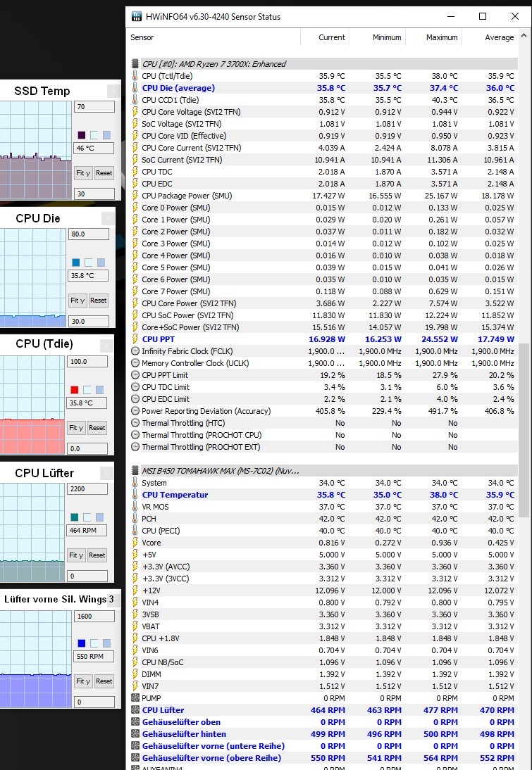

Kann so aussehen, bei mir ist 30-60° inzwischen konstant 500-550U/min,
hab vorne 2 Lüfter (davon schaltet der untere erst ab 71°C dazu)
der oben im Dach schaltet erst ab 75°C dazu (also noch später als bei den fotos unten)
Reaktionen: acmilan1899
War gerade im Bios und habs mal angepasst. Werde das ganze dann ab dem neuen CPU Kühler noch verfeinern.
Muss jetzt offenbar meine Kühler austauschen... haben kein PWM... hatte immer eine Scythe Lüftersteuerung, welche ich aber in den Ruhestand schicken wollte, da kein Slot im neuen Gehäuse.
Kann bei denen also nur die generelle Spannung erhöhen, was mau ist^^
Aber ich danke dir vielmals für deine Hilfe! Habe ihn im Idle jetzt auf 55° bei ~800rpm

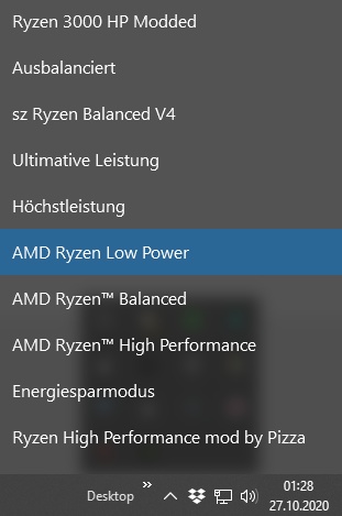

noch ein tipp
lade dir diesen energiesparplan runter und wenn du im dile, surfen, office bist dann aktiviere Ryzen low power
https://www.computerbase.de/forum/t...zen2-ryzen-3000.1934824/page-35#post-24535295
runterladen, installieren und dann bei energiesparplänen (windows taste und dann energie... eingeben)
den ryzen low power plan
aktivieren /auswählen
dann hast kaum mehr als 40-42°C und der 3700X taktet nicht dauernd unnötig hoch.
ansonsten beim Spielen dann Ryzen high power oder balanced aktivieren.
ich schalte zwischen den energiesparplänen bequem und easy mit Powerplanswitcher aus der Taskleiste um
https://www.microsoft.com/de-de/p/powerplanswitcher/9nblggh556l3?activetab=pivot:overviewtab
Ryzen Low Power:
Es ist wirklich erstaunlich, wie die Missverständnisse um Zen2, seine 7nm Technik und die Lüftereinstellung einfach nicht abreißen... Was Dickeres als die Freezer 34 DUO / Mugen 5 Mittelklasse braucht's da kaum. Wie schon erwähnt vernünftig einstellen und keine Panik schieben bei den Temps.
Das Schwanken im Idle bzw. beim Office ist auch normal, weil halt immer die für Millisekunden anliegenden Hotspots auf irgendeinem Kern sofort an die Lüftersteuerung gemeldet wird, die dann den CPU-Lüfter völlig unnötigerweise hochdrehen kässt. Da kann man neben einer Lüfterkurve auch eine Reaktionsverzögerung einstellen.
Dazu nutze ich im Idle bzw. Office den Energiesparmodus. Beim Zocken dann Balanced.
Reaktionen: Thorque
Ich würde den linken 90er Lüfter rausschmeißen und den oberen 120er an die Position packen.
Aktuell zieht der obere 120er einfach kühle Luft nach oben raus bevor sie irgendwie genutzt wurde^^
Bringt jetzt keine 10°C, aber "verschwendet" dann auch keine Frischluft^^

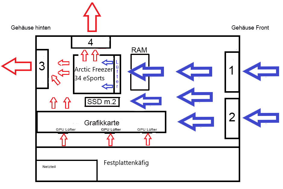

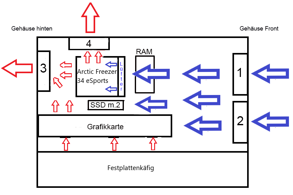

@Cardhu hat recht 90er raus oben und da den 120er ran und weit nach hinten
der 120mm Lüfter am dach ist jetzt noch falsch platziert, er zieht die kalte Luft von aussen nach oben weg bevor sie überhaupt am CPU Kühler angekommen ist und verringert dadurch den Luftstrom.
besser:
nochmal meine skizze von oben
vorne rechts (1) 1x120 und 1x90mm vorne unten (2)
oder 2x120 (1) und (2)
und oben (4) ein 120er (zb arctic p12)
https://geizhals.de/arctic-p12-pwm-pst-co-schwarz-acfan00121a-a1920174.html
Hinten (3) geht kein 120er bei dir?
beispiellüfter für vorne (gut und leise)
https://geizhals.de/be-quiet-silent-wings-3-pwm-high-speed-bl070-a1490401.html

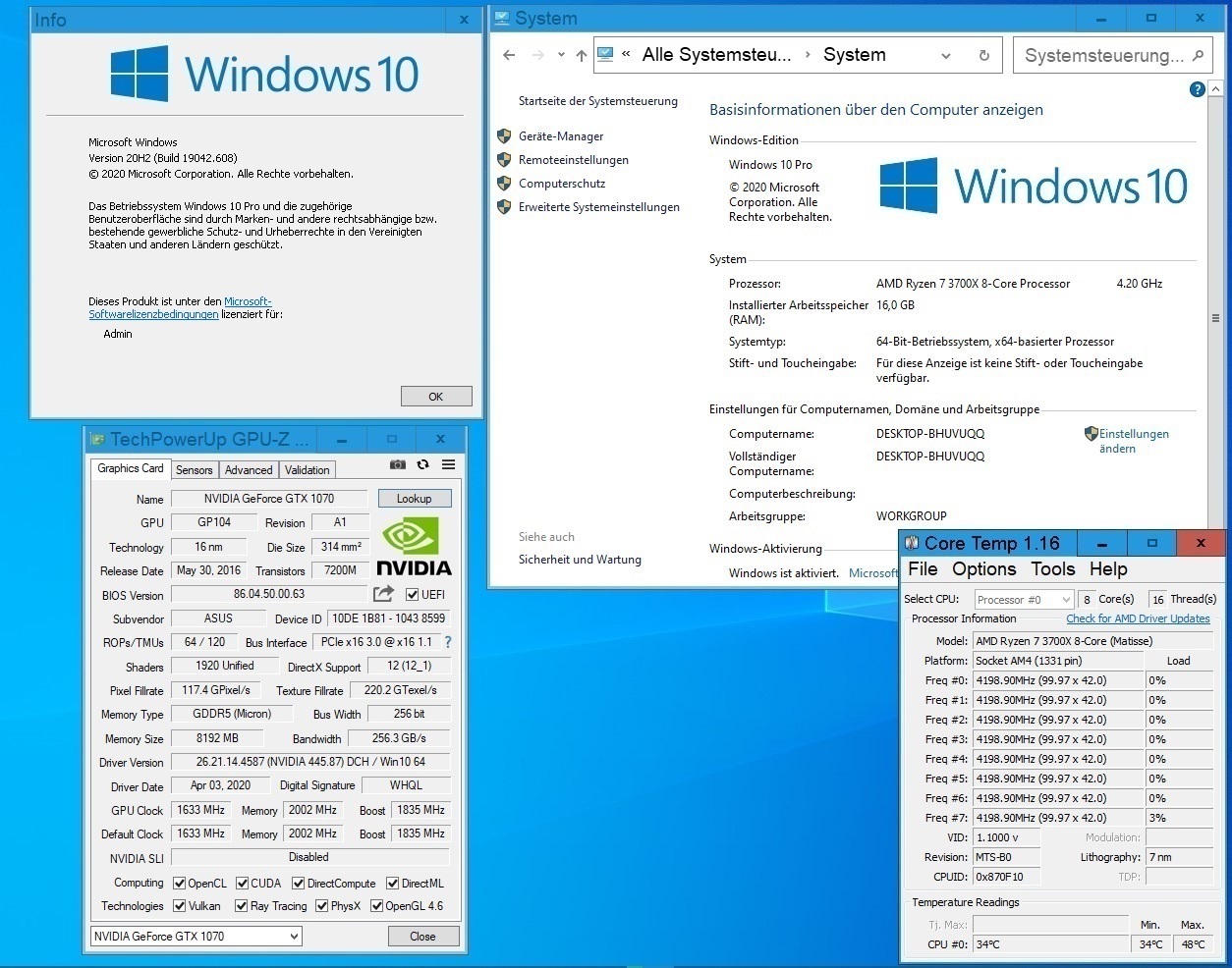

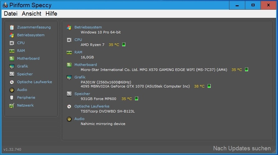

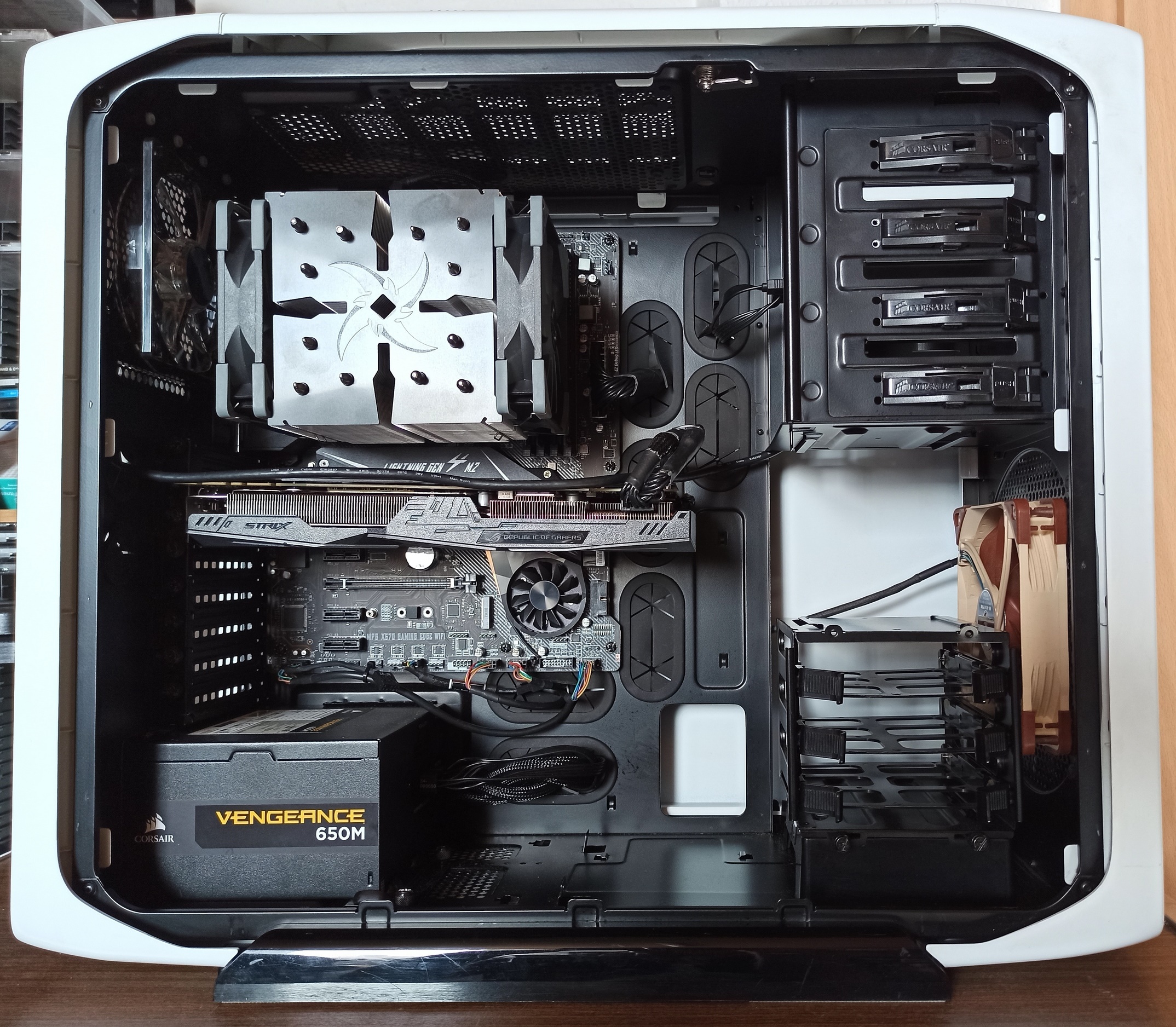

bei mir ist 34-38°, hab vorne 1 Lüfter, CPU-Kühler und hinten 1 Lüfter.
CPU-Kühler: Scythe Ninja 5 (SCNJ-5000
Lüfter vorne: Noctua NF-A14 PWM, 140mm
PC-Gehäuse: Corsair Graphite Series 600T
restliche Details: siehe Bilder!

Zum Lüfterproblem oben. Ich werde den Rechten oberen mal nach innen blasen lassen und die zwei 90er weiterhin nach außen.
Warum dort kein 120er hängt ist schnell erklärt. Das MSI B550 Gaming Plus hat dort einen Kühlkörper neben dem CPU Pin. Der verhindert den Einbau eines 120ers :( . Ich könnte aber den 120er noch einige CM nach links verschieben und den 90er rausnehmen.
