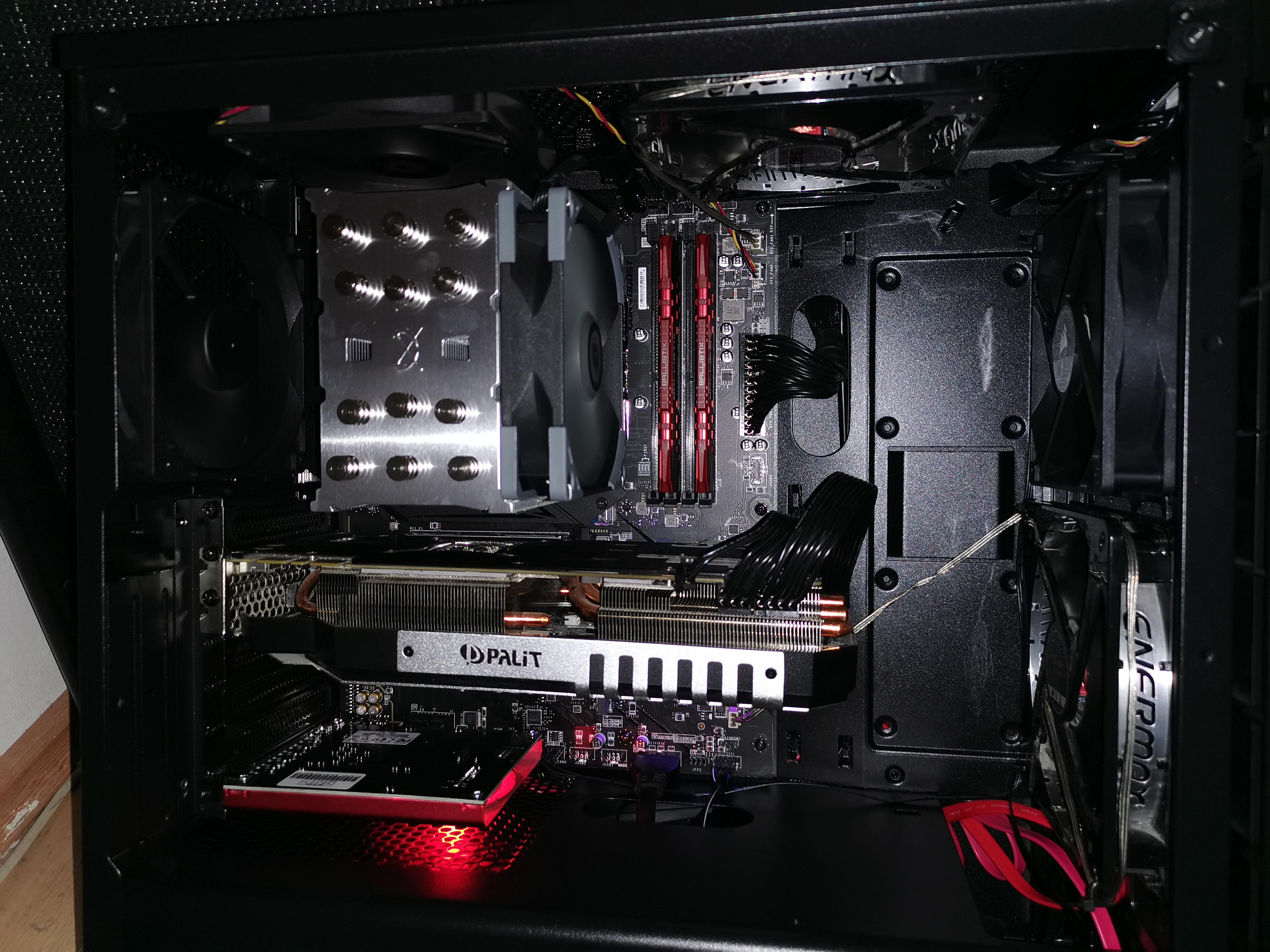

3700x wird zu heiß?

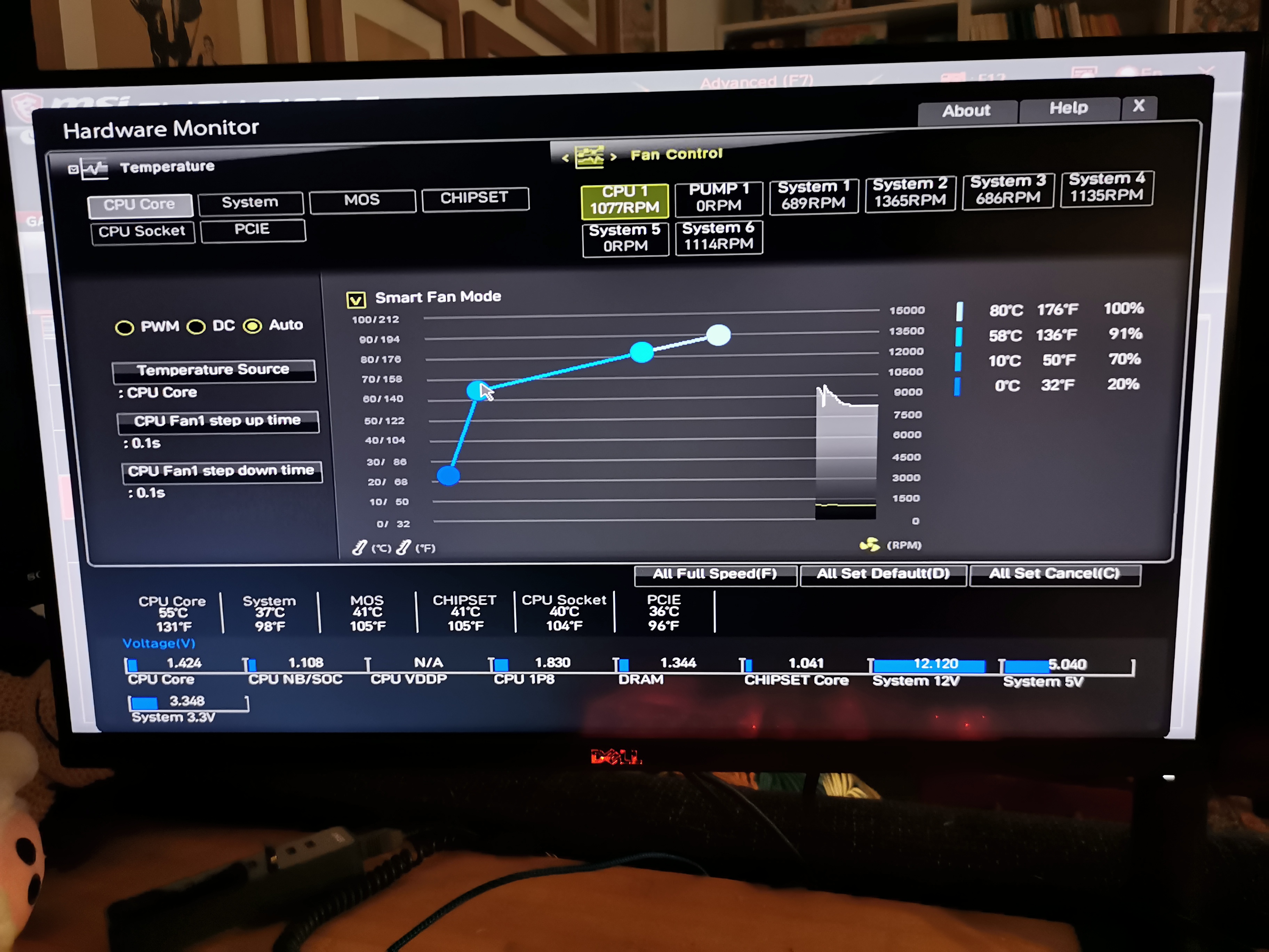

Also Mugen5 mit WLP angebracht.
Lüfterkurve möglichst hoch angesetzt.
Temps: Bios bei offenem Case: 55°
Furmark: 90°+ (Der Mugenlüfter dreht auf maximum).
Idle Windows: 50° (offenes Case)
Fotos:
Jetzt mal ohne Spaß. Die Temps sind doch nicht normal im Idle, oder? Ich mein die 120er die ich habe sind mist und werden auch ersetzt, aber die haben im vorherigen Case bei einem i5-6600k@4,5ghz PROBLEMLOS die 60-65° im Stresstest gehalten...
Weiß echt nicht mehr weiter... finde den offensichtlichen Fehler nicht...
Help..

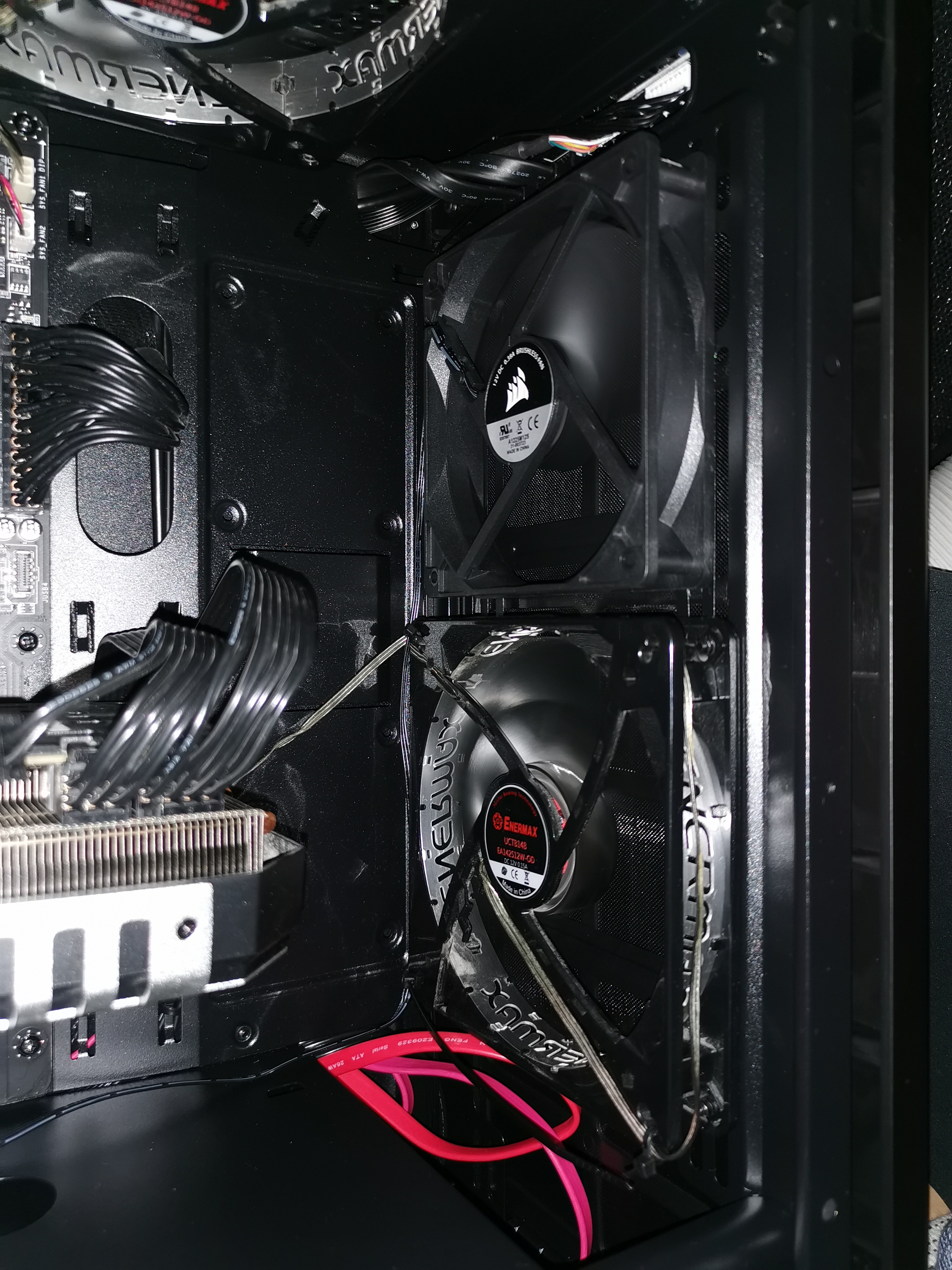

Deine Lüfter Kurve ist Schrott.
dein 120er Enermax ist immer noch oben vorne eingebaut, haben dir doch das erklärt, dass der da weg soll und hinter oder über den cpu kühler muss und zwar raus blasend.
er zieht die luft weg bevor sie am Kühler ankommt, selbst wenn er reinblasen sollte, ist das unvorteilhaft
Warum orientierst dich nicht an meinen Beispielen zu Lüfterkurven und Einbau auf seite 1?
Und 50 grad sollte er nur kurz haben. Sind typische Peaks wie schon erwähnt wurde.

Die hatte ich testweise um die Temps auf hohen RPM zu sehen. Habe sie jetzt den Fotos angepasst.
Den 120er oben habe ich abgesteckt. Auf den Slot des 90ers kann ich ihn nicht bringen, da der Mainboardkühler den Platz blockiert.

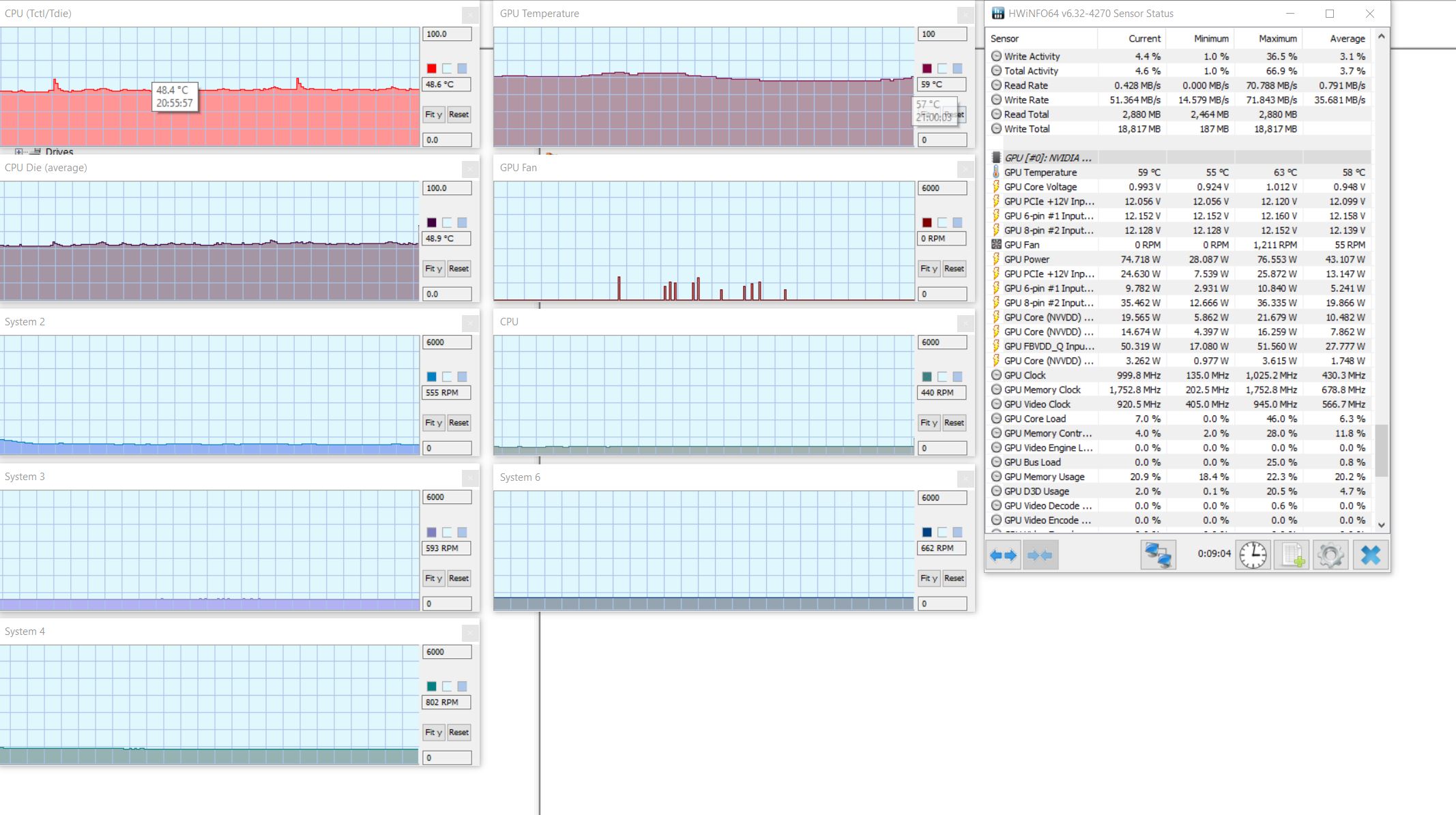

Screenshot von HWinfo im Lowpower Profile:
okay,

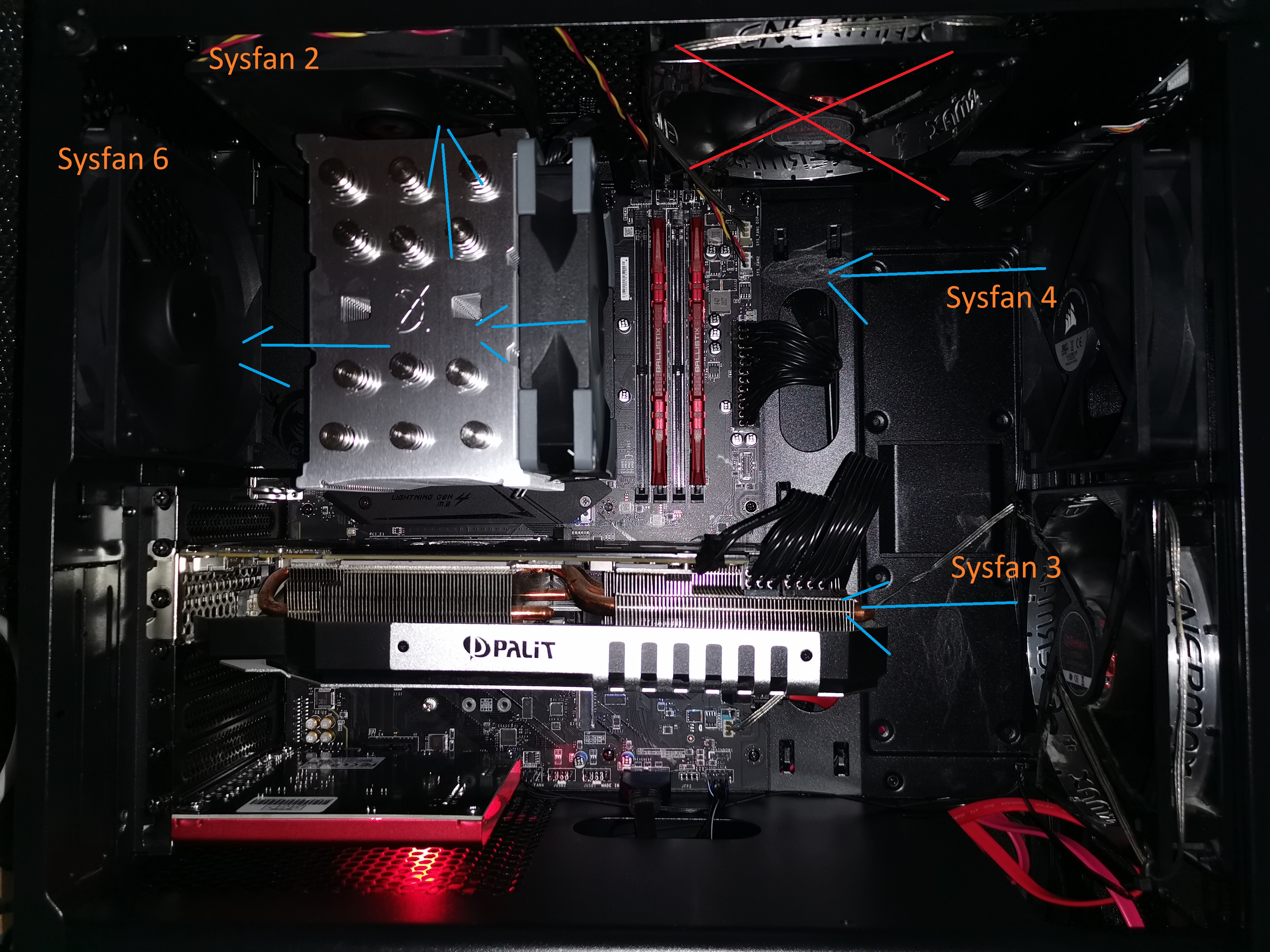

wie sind deine Lüfterdrehzahlen gerade, screenshot bitte bei low power und gleichen cpu temps und welche Lüfter laufen und wohin blasen sie?
Sysfan 2 = hinten oben
Sysfan 6 = hinten
Sysfan 4 und 3 = vorne

Lüfter 3 und 4 blasen rein?
2 und 6 raus?

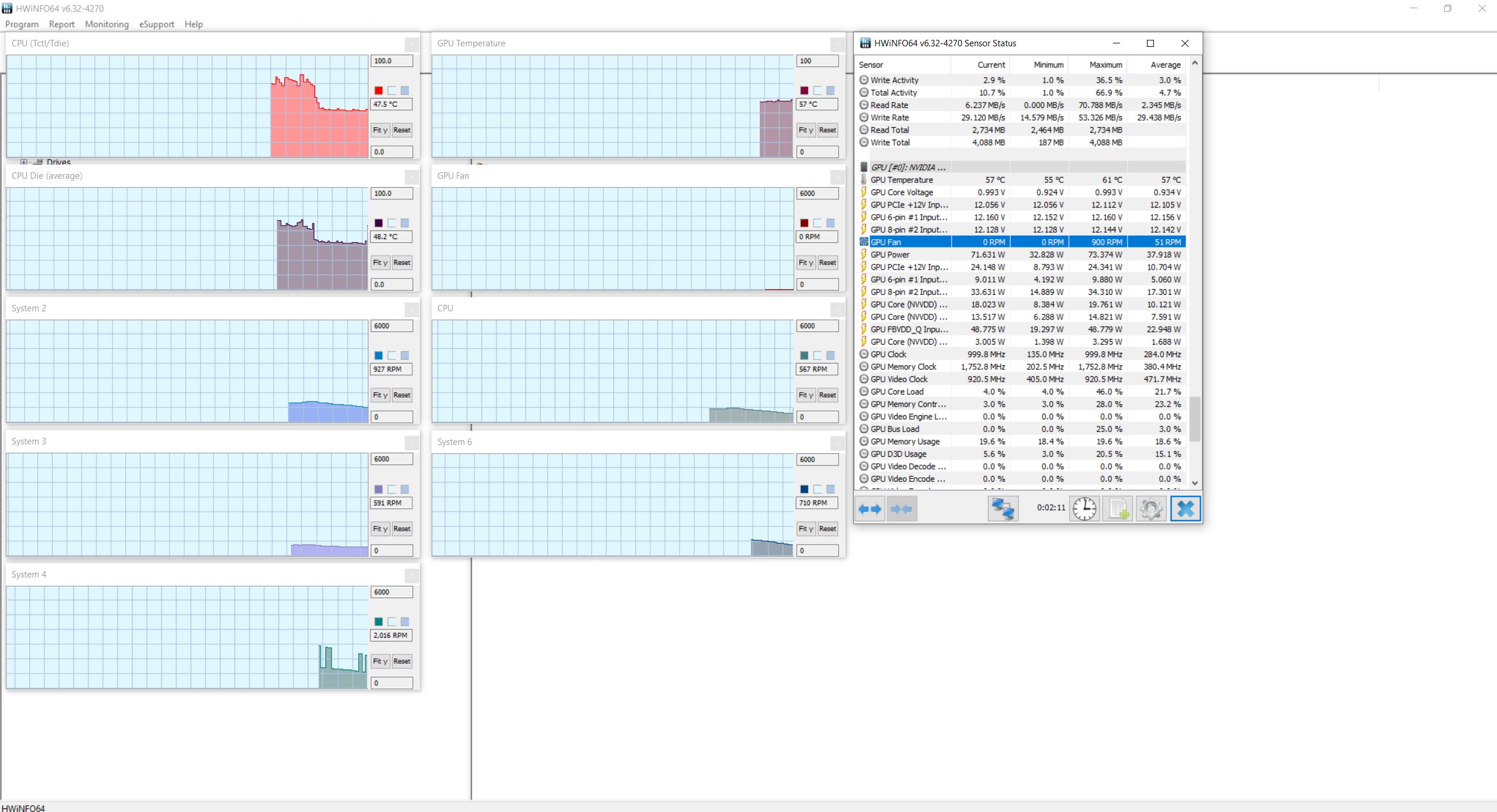

Habe jetzt so gut es geht die lüfter angepasst... war nicht so einfach.
Am Screen spiked die 4 grade hoch. normal ist er auf 830~
2 und 6 raus?
exakt.

War ein spike, läuft jetzt gerade bei 48° auf 805-810rpm.
Den 3er werde ich noch runterdrosseln - rennt aber aktuell bei den 48° bei 600rpm
Das war ein Screen kurz nachm booten. Da eskaliert er noch etwas... :/
stand jetzt:

du stellst im Bios eine gerade linie oder minimale steigung ein von 35°C bis 60°C
darüber wird es steiler nach oben
Das nicht, aber er zeigt mir ja nicht die RPM an. nur die V / %.
okay... das ist schon mal nicht schlecht aus.
die rpm kannst ausrechnen ;)
weisst ja was er bei 12V dreht und wieviel ca bei 5V
(unter 5V nicht einstellen im Bios, ist bei den meisten Lüftern ohne PWM die einschaltgrenze, siehe techn. Daten)
mach den CPU Lüfter auf 550-650U/min anstatt 440
system 4 kannst auf 650 drosseln
system 6 auf 550-600

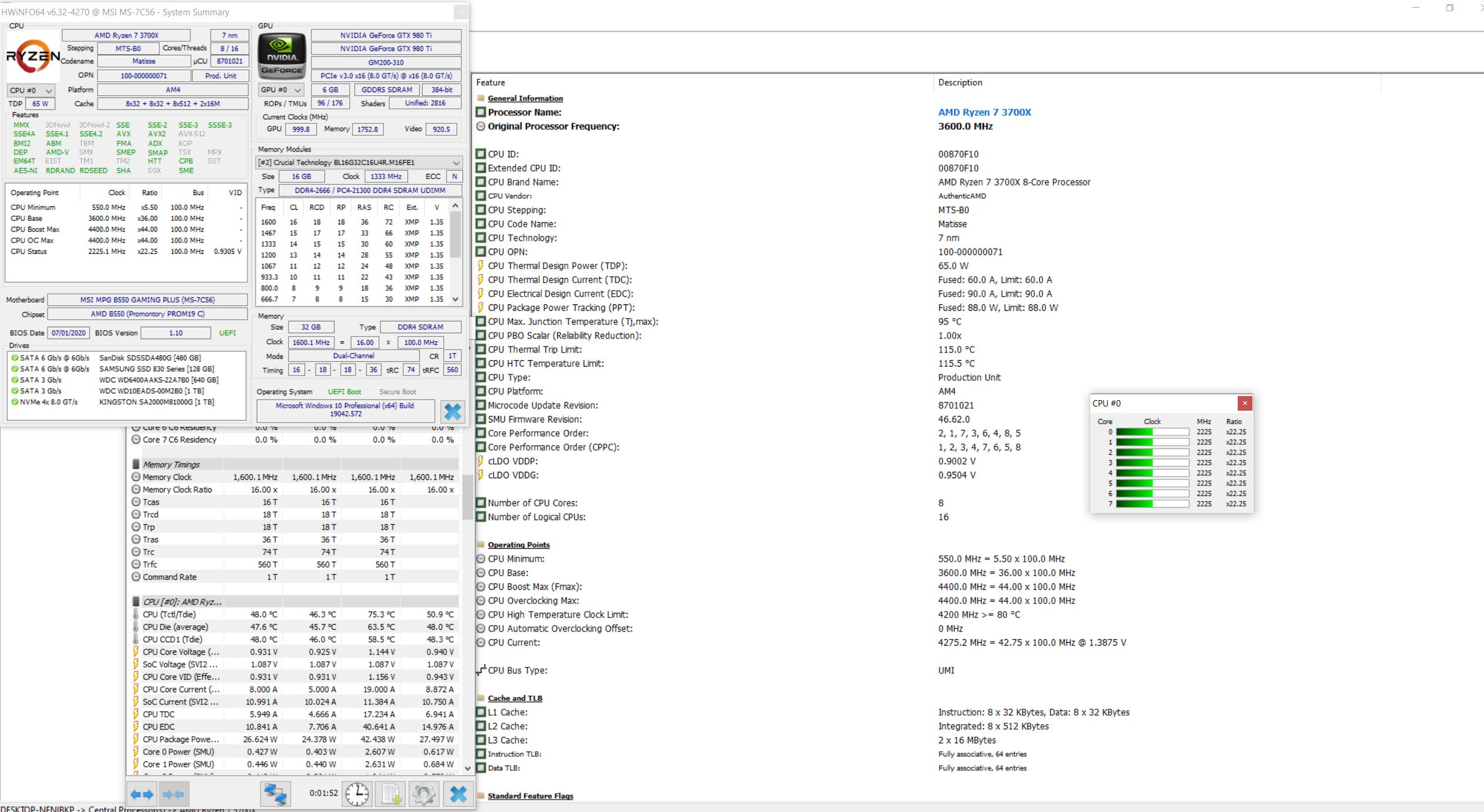

Die CPU Temp mit 49 Grad im Idle ist hoch, im Max (Last?) aber okay mit 75 Grad.
Liegt aber wohl an der hohen Systemtemp.
Die GPU Temp mit 59 Grad ist hoch im Idle.-> Systemtemp
Die System Temp mit 42 Grad ist sehr hoch im Idle, mit 43 Grad unter Last aber ganz okay wie ich finde.
VRM und Chipsettemps sind ganz gut.
Mein Fazit, totz der Lüfter scheiXX Flow weil scheiXX Gehäuse oder scheiXX Lüfterabstimmung.

Was istn das für ne schwarze Decke oder Tuch hinter und über dem Gehäuse. Kommt da ordentlich Luft durch?
Nimm mal die Frontverkleidung ab, jede Wette es wird massiv besser.

Es ist mir so unendlich peinlich... Ich habe schon zig Setups aufgebaut aber bei meinem eigenen passiert es dann. Bin jetzt mit neuer WLP und OHNE Folie auf 35° im idle und das Ding ist unhörbar... im Cinebench ist er maximal auf 68° gestiegen..
Ich möchte dir an dieser Stelle nochmals meinen Dank aussprechen. Du hattest wirklich die Geduld dir das mit mir anzutun. Vielen Vielen Dank.
