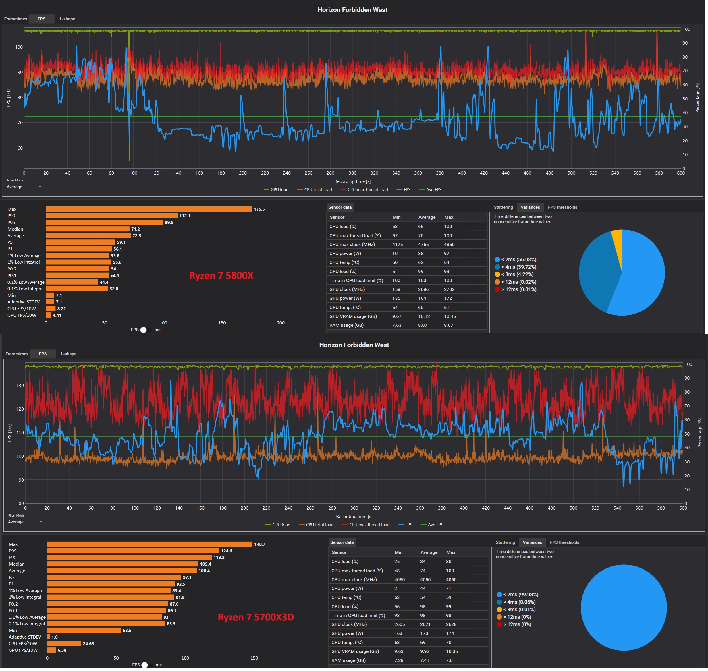

cmi777 schrieb:
Sind diese Benches Mist dafür?
Installiere mal CapFrameX und lasse 10 Minuten das Game aufzeichnen.
Hier mal von HFW.
Unterschiede vom 5800X zum 5700X3D.
Man sieht da schon Unterschiede, bei manchen Games mehr bei anderen weniger deutlich.
Was aber fast immer sehr viel höher ist sind die min FPS.
Von der Temperatur und Verbrauch braucht man gar nicht erst zu reden.
