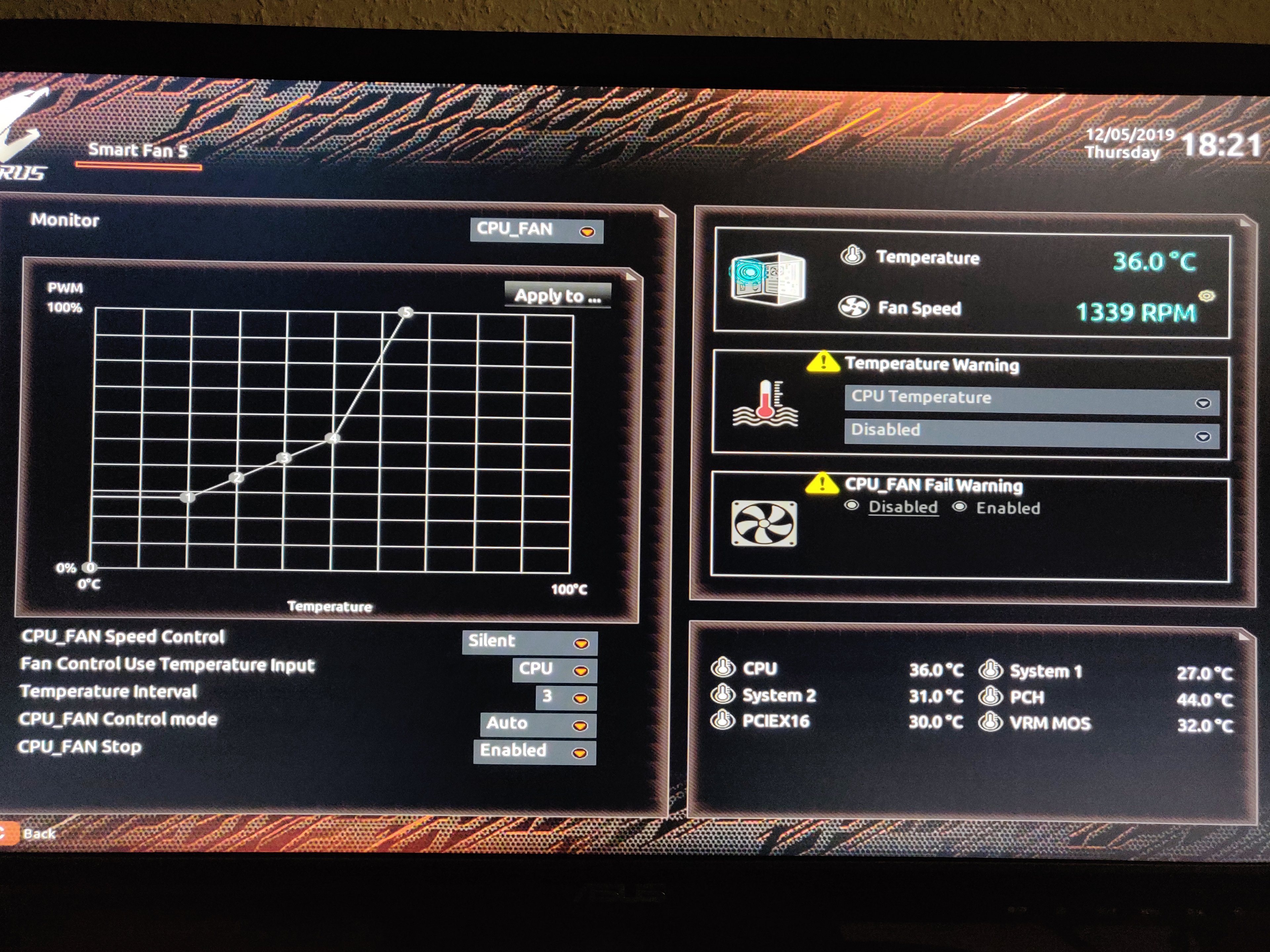

So sieht das da momentan aus. Sind das Warnungen oder Hinweise?
In Windows hat sich jedenfalls nichts geändert durch das ändern auf silent.

Diese Warnungen auf dem Bild kannst du bei Bedarf konfigurieren, dafür sind die.

Würde an deiner Stelle ansonsten mal CPU_FAN Stop auf Disabled stellen und die untere Drehzahl auf ca. 500 RPM bzw. nen Wert damit er nicht stehen bleibt. Bei geringer Drehzahl sollte er auch nicht hörbar sein. Kann gut sein, dass der immer, wenn er neu anlaufen muss erstmal auf 100% springt, was natürlich super nervig ist. Dann lieber bei geringer Drehzahl im idle dauerhaft laufen lassen.
CPU_FAN Stop war sogar auf Disabled. Hatte ich zum ausprobieren aktiviert.
Die Lüfterkurve im bios manuell bearbeiten. Ruhig komplett nach rechts ziehen, dass erst bei 90°C 100% Drehzahl erreicht werden.
Ich wollte wissen was du dir da erhofft hast, das kann bei deinem Problem nämlich nicht helfen
Statt Silent muss da Custom stehen, dann kannst du den selbst ändern, bis50/55 Grad bei 10-20 Prozent und dann langsam steigen lassen.

Okay, ich glaub das war es jetzt. Custom und dann konnte ich es umstellen. Endlich ist Ruhe eingekehrt. Da habe ich mich jetzt richtig blöd angestellt. ;)
