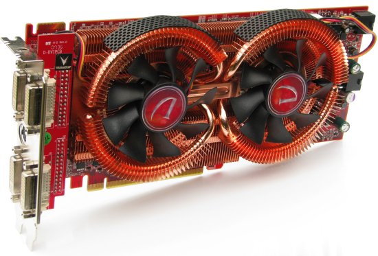

habe mir eine Visiontek 3870 x2 (mit 2 lüftern) zugelegt. Nachdem ich sie eingebaut hatte und alles angesteckt hatte zeigte mein Monitor kein Signal an! An was kann das woll liegen? Er startet bloß dann passiert nichts??

Ne sry meine 3870 x2 braucht nur 2 x 6-pin anschluss..lad jetzt mal nen bild von meiner gk hoch und tus als profil-pic rein damit ihr wisst von welcher ich rede...^^
Ich weiß welche Karte du meinst, siehe Anhang! Sieht verdammt geil aus.

Bei seinem Kumpel lief Sie, könnte auch 'nen Board-Problem sein, vielleicht hat das MoBo nicht die nötigen Reserven um die Karte zu versorgen? Aber bei dem i945-Chipsatz kann ich mir das schwer vorstellen!
