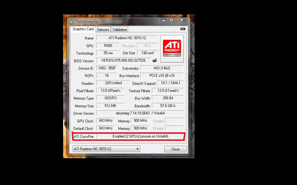

Bei mir Zeigt GPU-Z dies an (siehe Anhang) hab Vista Ultimate 64bit bei mir is die 2te GPU auch irgendwie immer aus oder inaktiv
MFG
w1zZi
Bei mir steht das auch so da ! Normalerweise macht der Treiber das doch automatisch.
