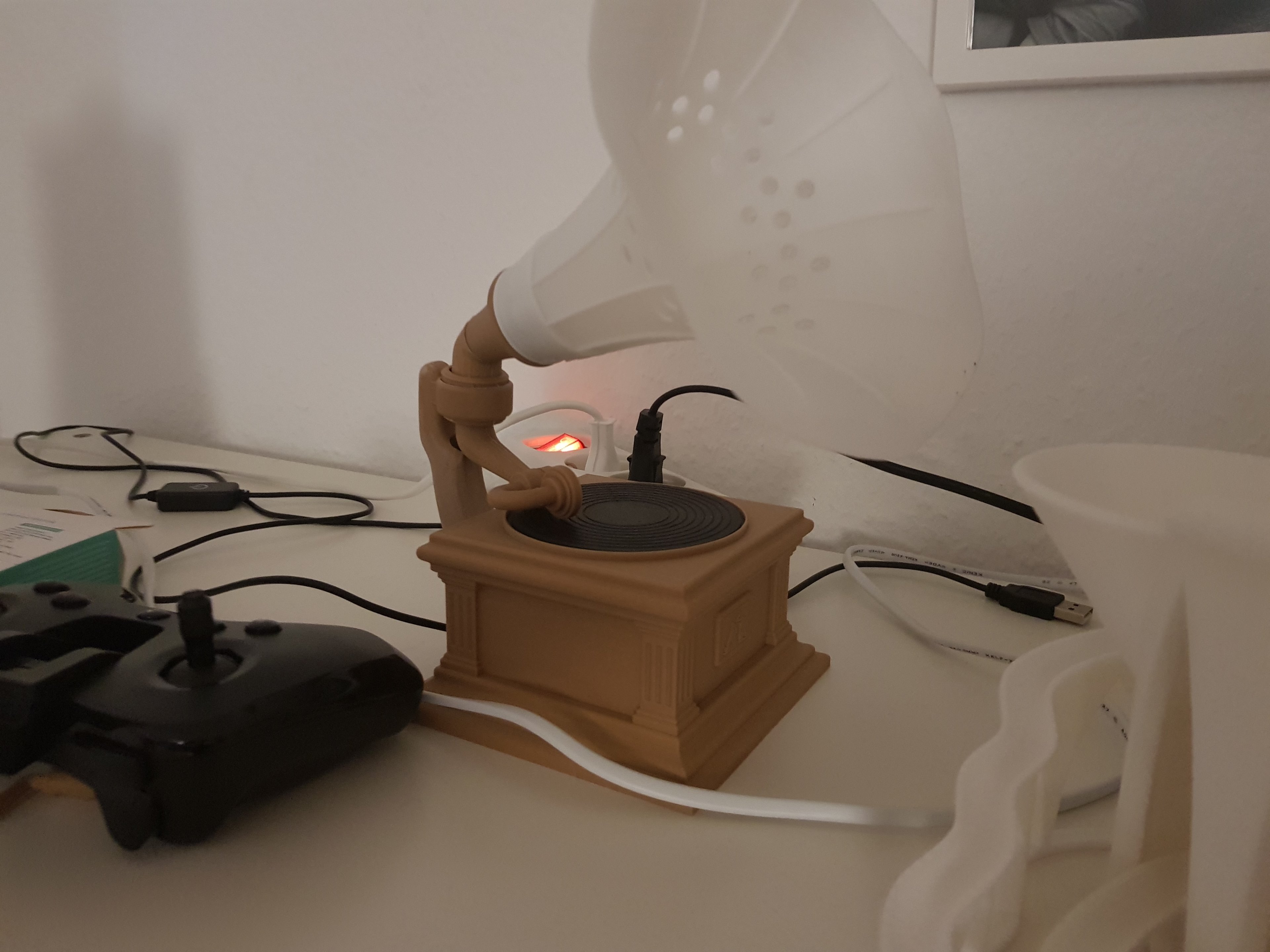

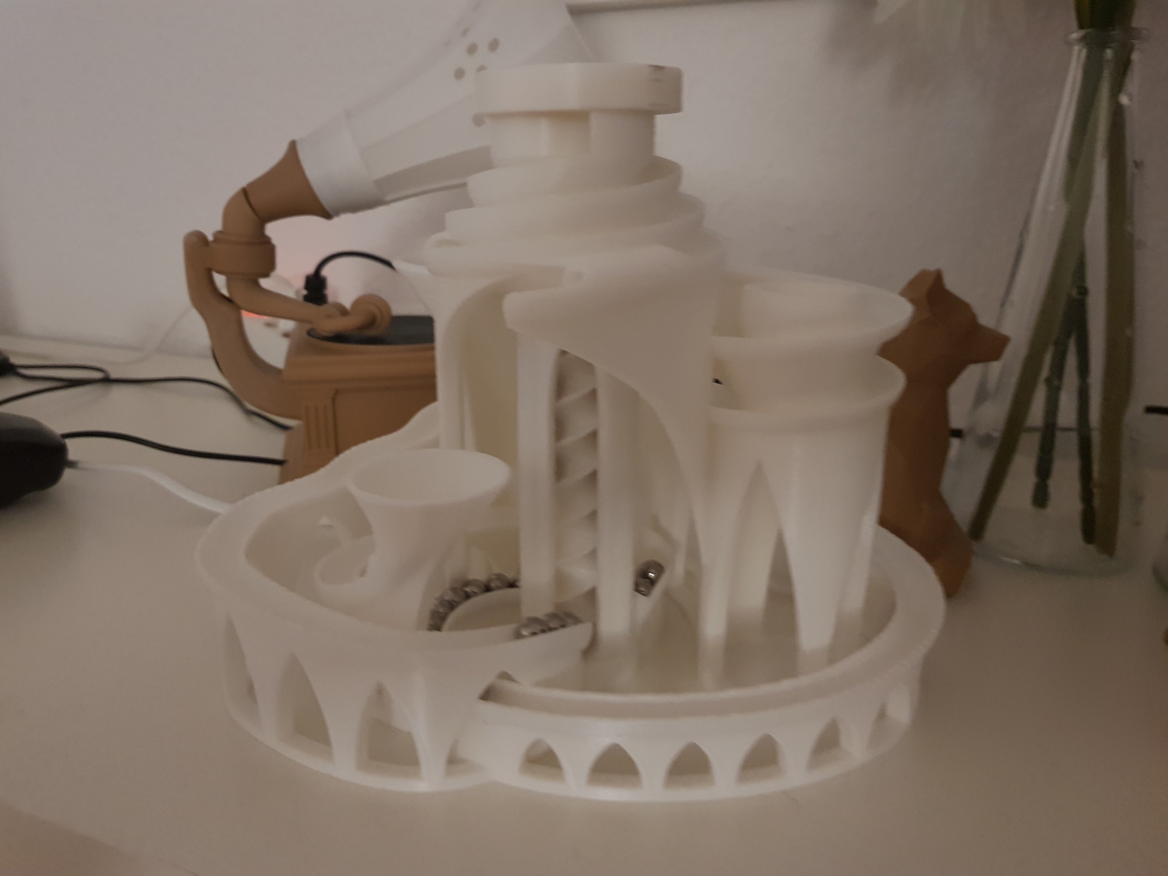

@ Old Knitterhemd: Welche Probleme hat der Ender 3 ? Der ist Out of the Box sehr gut zu gebrauchen.
Makers Muse fasst es ganz gut zusammen.
Nichts das man nicht fixen/modden kann.
Ich werde ihn mir auch kaufen.

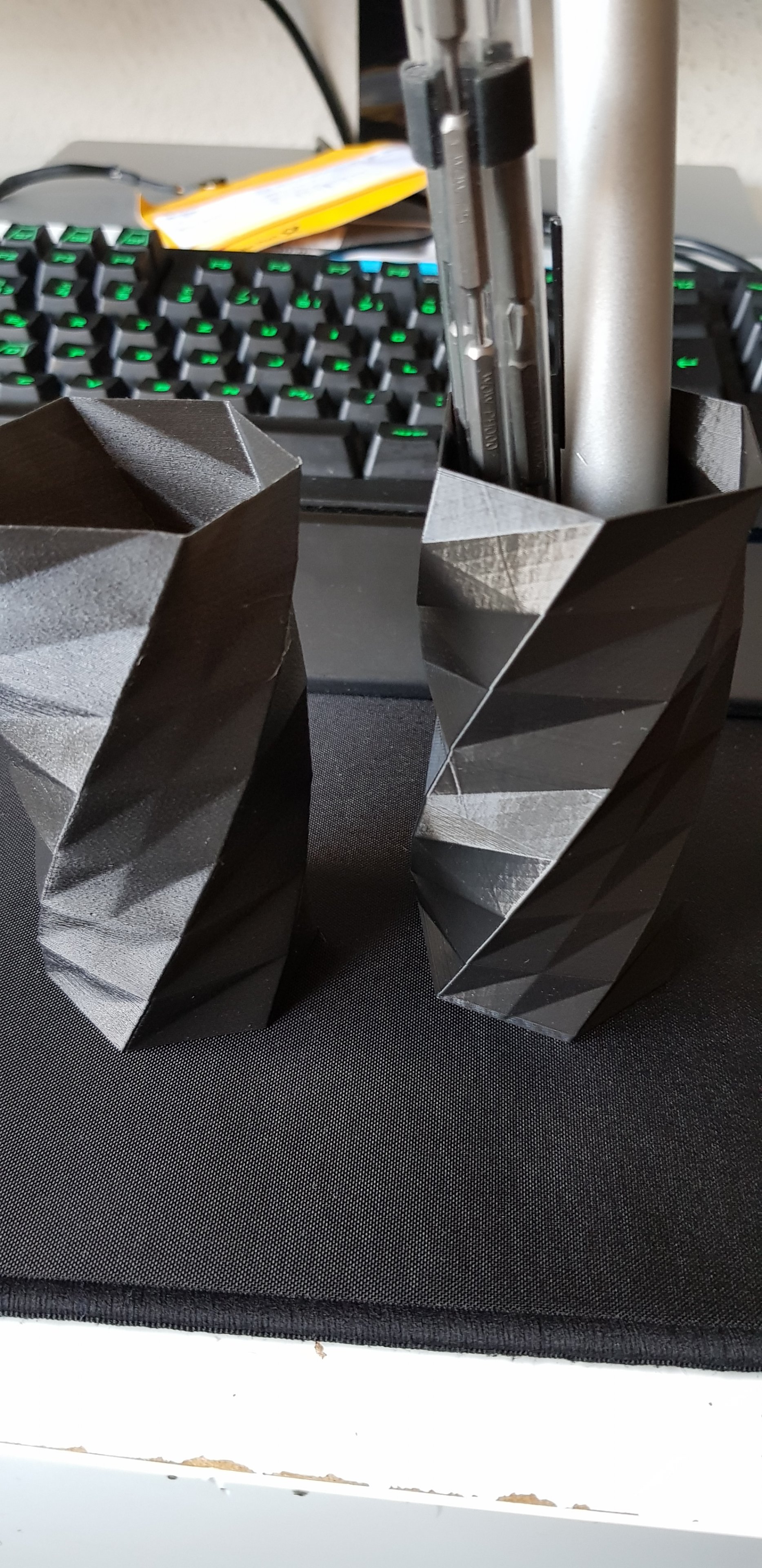

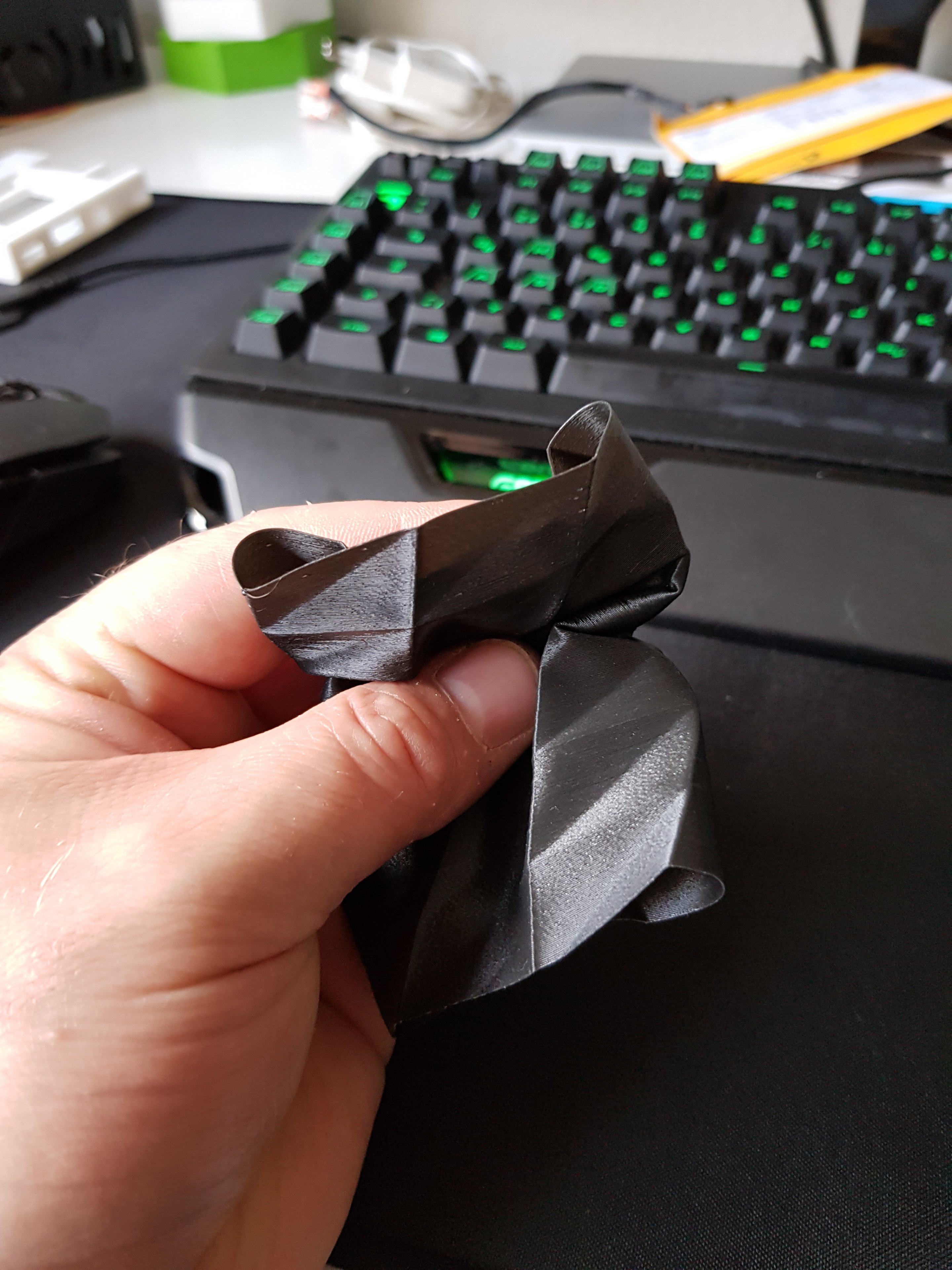

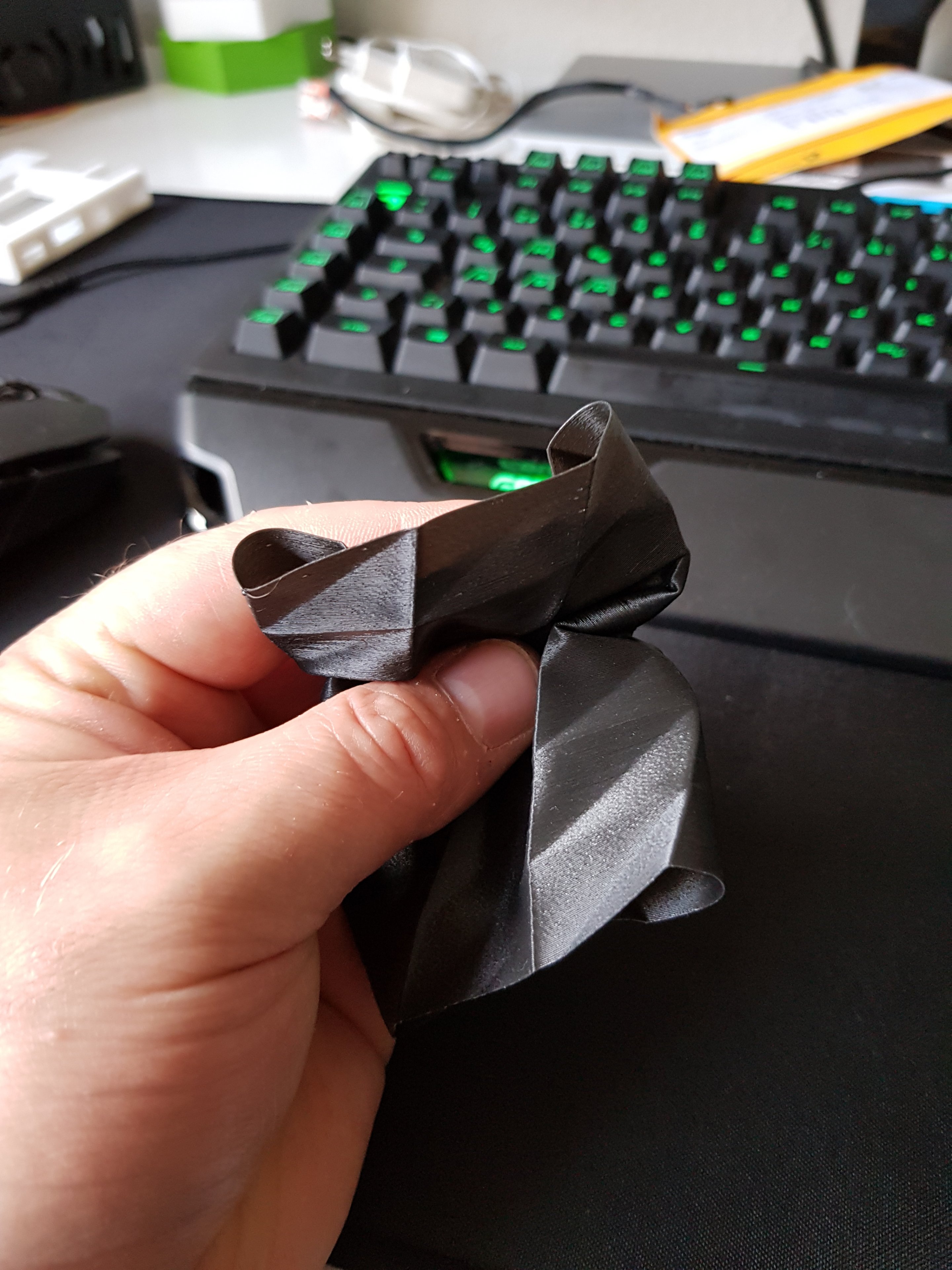

Heute habe ich das erste mal Flex Filament drucken können.
Ich empfehle dem TE sich selber einzulesen und sich schlau zu machen, anstatt nach Schema F vorzugehen.
