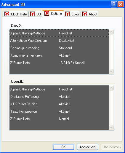

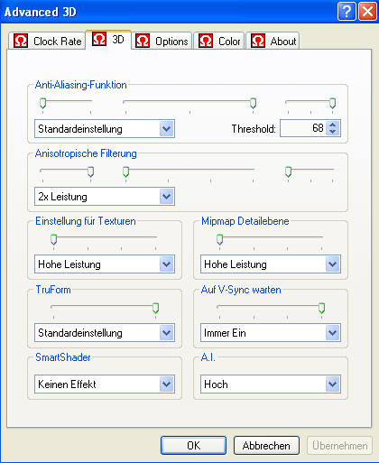

so bin jetzt ganz kibellig habe einen neuen benchtest gemacht. mit dieser einstellung der ati durch einen omega treiber. kann mir jemand von euch vielleicht sagen ob die einstellung falsch ist und was ich verändern soll.
3Dmark 03: 5946 punkte nur. das kann doch nicht sein

Also 5900 sind viel zu wenig. Soviel schafft deine Karte ja fast im 05er Bench! Aber AF muß auch auf Standart stehen und mach das VSync aus. Truform auch aus. Wird eh nichtmehr unterstützt.
Und dann bench nochmal.

so habe die einstellungen die steel vorgeschlagen hat vorgenommen und einen neuen test gemacht.
ergebniss: 9691 3dmark03 punkte.
zu wenig oder nicht?
