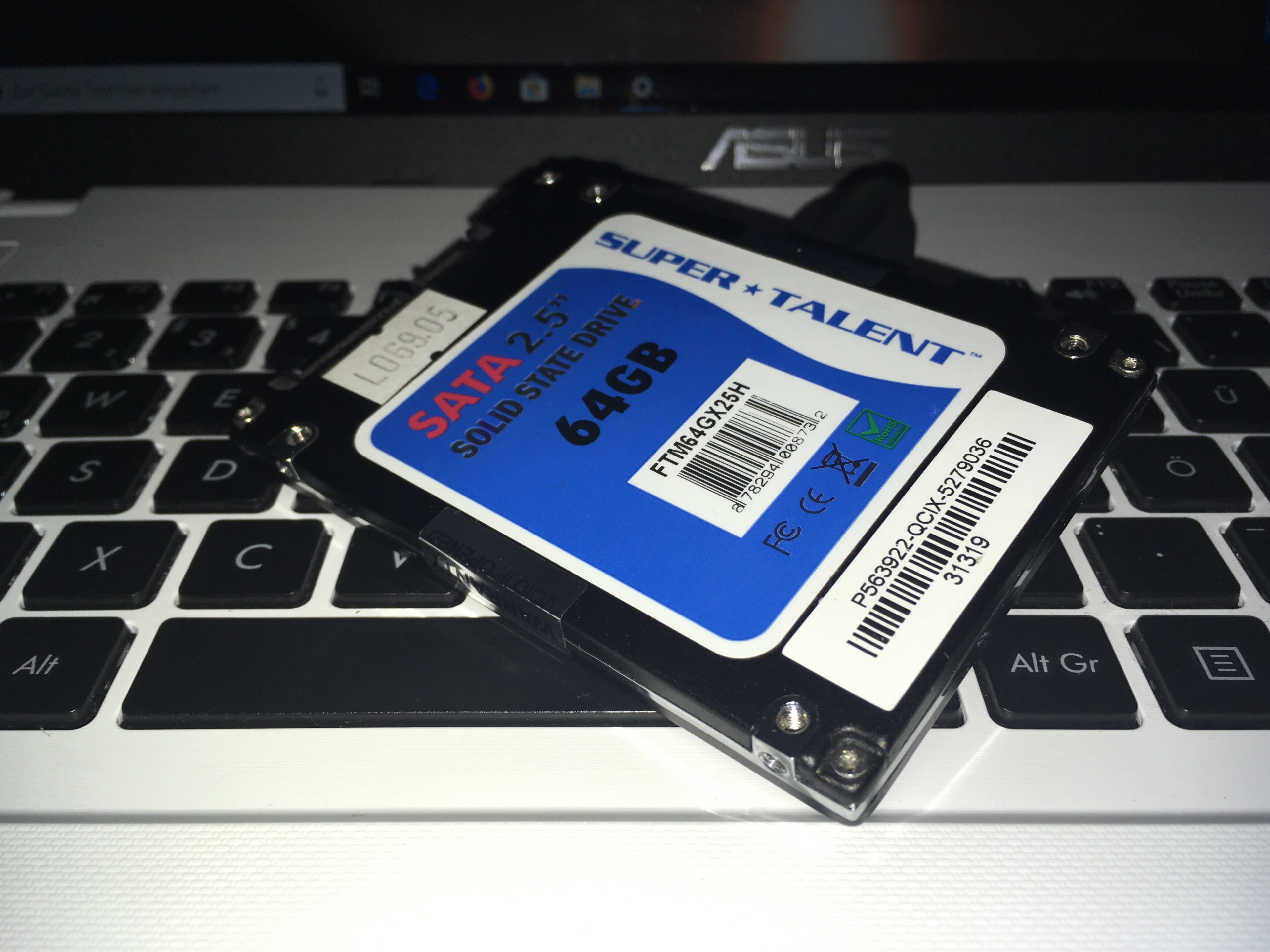

l00pm45ch1n3 schrieb:
Bei Festplatten hat man gefühlte Erfahrungswerte was die Haltbarkeit betrifft.
Bei einer SSD ist das wohl noch ein Glücksspiel.
Schauen wir mal.
Hab gerade meine erste SSD von 2009 wieder erhalten, die lag ca 3+ Jahre in der Schublade. Nächste Woche werde ich sie mal in einem externen Gehäuse testen.
Der erste schnell Test mit drei Fotos klappte erstmal.
