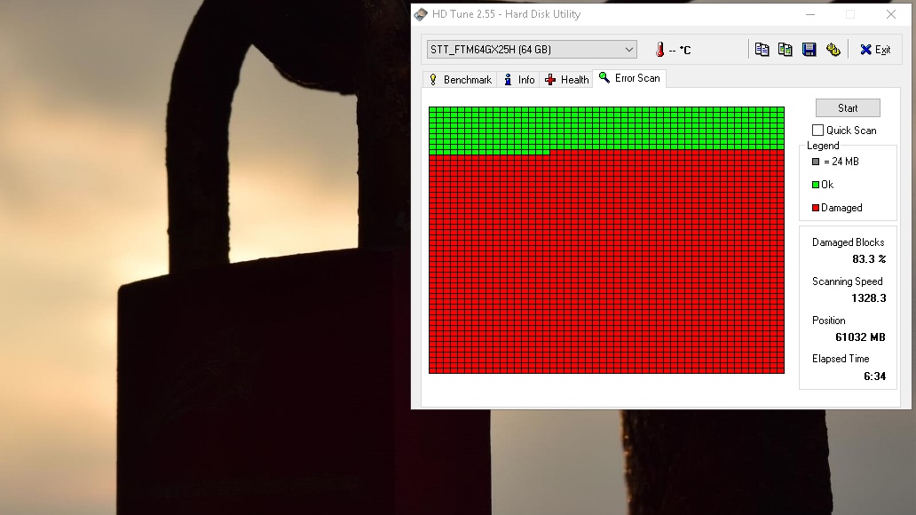

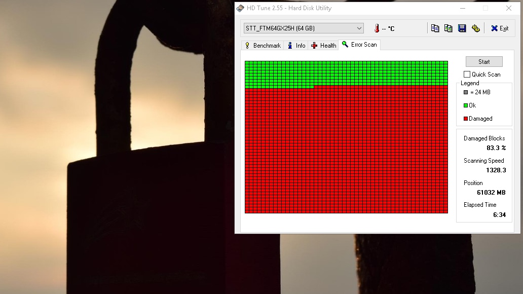

Hab gerade meine erste SSD von 2009 wieder erhalten...
So sah HD Tune die Platte (auch nach mehrmailgen Durchlaufen.
Mittlerweile ist wieder alles grün.
Ewig Stromlos ist wohl doch nicht so prickelnd.
Der Test mit HD Tune ist reichlich daneben, erst recht für eine SSD auch sinnlos, denn die Kästchen werden nucht nur rot wenn ein Lesefehler vorliegt, sondern auch wenn die Antwortzeit zu hoch ist und dies kann schon dann passieren, wenn ein anderes Programm auf die Platte zugreift oder vielleicht weil der Controller im Hintergrund einen NAND Refresh gemacht hat.
Zumal es hier ein ganzer Block ab einer Position bis zum Ende ist. Eine defekte "Platte" hätte die roten Kästchen an verteilten Positionen oder ein Teilbereich.
