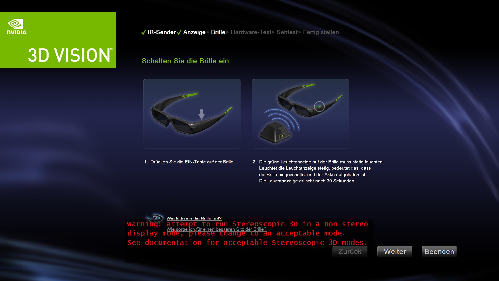

Hier mal ein Bild des Fehlers:
Leuchtet der IR Sender in einem starken grün, oder überhaupt nicht, wenn du in dieser Anzeige bist?
Was für ein OS hast du drauf?
Wenn du nicht den aktuellen Treiber hast:
Lade den herunter: http://www.nvidia.de/object/geforce-3d-vision-winvista-win7-cd-1.38-whql-driver-de.html
Lösch den alten restlos
Und installiere den neu darüber.
Was du sonst noch machen könntest; ist beim 3D Vision Setup die Anzeige mal auf Fernseher oder etwas anderem schalten.
Und bei der Auswahl ob weitere IR Geräte in der Nähe sind auf JA drücken (Bild mit der Fernbedienung im Setup Menü)
Ja, der den du verlinkt hast sieht gut. Probiers mal, und sag ob es geholfen hat. Vergiss aber nicht den jetzigen Treiber sauber runterzulöschen.
Freut mich, bitte gerne und willkommen in der Welt des 3D:cool_alt:
