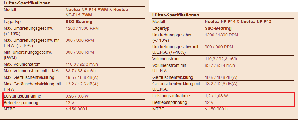

1. PWM Lüfter laufen dauerhaft mit 12V, richtig? Ergo benötigen sie mehr elektrische Leistung für den Betrieb, da die Spannung erst "im" Lüfter geregelt werden?
2. PWM Lüfter benötigen einen höheren Anlaufstrom als 3Pin Exemplare?
Ich bitte um bedachte Antworten, da, wie gesagt, mein Mainboardkauf davon abhängt. Anfangs habe ich nach Boards gesucht mit mind. 2PWM Gehäuselüftern. Sollte der Vorteil nur in flexibleren Drehzahlen liegen würde ich jedoch auf 2-3 3Pin Gehäuselüfter suchen.

1. Nein. PWM Lüfter laufen 1 Millisekunde mit 12V, dann 1 Millisekunde mit 0V, dann 1 Millisekunde mit 12V, etc.
2. Nochmals nein.
PWM ist flexibler in den Drehzahlen: es gibt keine Minimumspannung die erreicht werden muss.
Ich lege dir den PWM Artikel bei Wikipedia ans Herz, das sollte einiges klären.
Als kurzer Umriss: Bei PWM wird keine Spannung "im" Lüfter geregelt, das PWM Signal erzeugt das Mainboard selbst. PWM heißt, dass die 12V sehr schnell hintereinander an- und wieder abgeschaltet wird. Wie lange die 12V anliegen im Verhätnis zu der Zeit, wo keine Spannung anliegt, bestimmt im Endeffekt die Drehzahl. Daraus resultiert in keinster weise ein höherer Anlaufstrom.
Beim herkömmlichen 3-Pin Anschluss wird die Spannung direkt geregelt (meist verlustbehafteter als PWM).

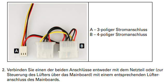

Entweder verstehe ich Dich falsch, aber im Handbuch steht doch - Die vorinstallierten 120-mm-LED-Lüfter des Gehäuses verfügen über einen 4-poligen Netzteil- und einen 3-poligen Mainboard-Anschluss (Manual_PDF - Seite 17 Pkt. 11).
Wir reden doch vom Gehäuse Sharkoon T28, oder?
